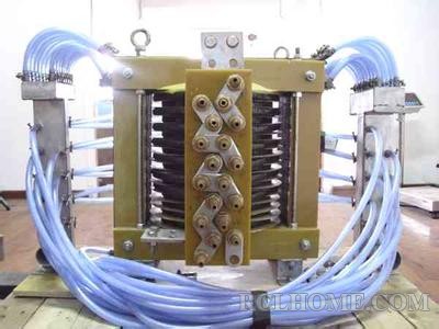

 楼主| 发表于 2014-5-15 19:47:09 | 显示全部楼层
小朱的下面是一匝,中间是四匝,每个厂家不尽相同。

发表于 2014-5-15 21:01:28 | 显示全部楼层
嗯,最上面的俩匝,

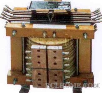

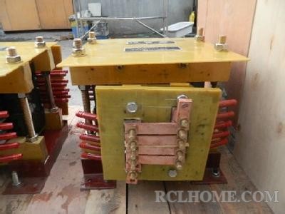

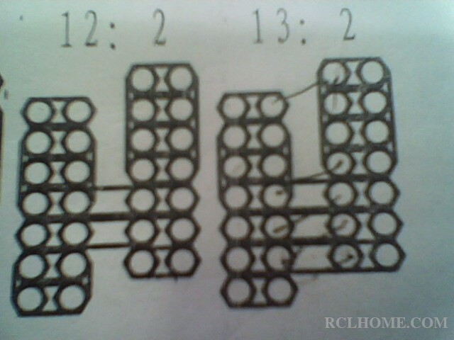

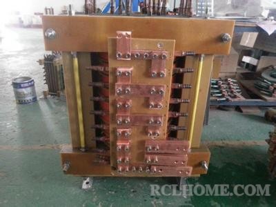

 楼主| 发表于 2014-5-15 21:31:24 | 显示全部楼层
u=3920261297,2945494197&fm=23&gp=0.jpg u=1669246977,1361445461&fm=23&gp=0.jpg u=1701205483,492414161&fm=23&gp=0.jpg u=1851552842,1206589869&fm=23&gp=0.jpg u=3313228583,742777600&fm=23&gp=0.jpg
