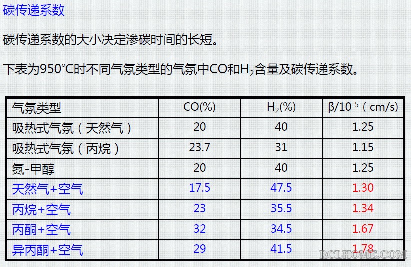

发表于 2013-1-23 11:34:47 | 显示全部楼层
碳传递系数的大小决定渗碳时间,下表为各种气氛在950度时的传递系数供参考,从表中可以看出直渗式气氛(兰色字体)明显要大于其他各种气氛。
表中没有列出杨工使用的甲醇滴注式气氛,这种气氛也属于直渗式气氛的一种。它的传递系数也要大于其他各种气氛。

jasen 发表于 2013-1-23 11:34
碳传递系数的大小决定渗碳时间,下表为各种气氛在950度时的传递系数供参考,从表中可以看出直渗式气氛(兰 ...
赵工,我看过一份资料,说碳传递系数和CO和H2这两种气体的比例的乘积成正比,似乎你的表格数据基本符合这个规律。
如果按照这个规律来算的话,那纯甲醇气氛这个传递系数就大了去了,应该在3.4!

发表于 2013-1-23 21:04:49 | 显示全部楼层
那单独滴煤油 的渗碳的的传递系数有木有,
那位采用蓝色渗碳气氛的 分享使用效果: 炉型 产品工艺 和层深及时间

补充一下:
直生式 天然气+CO2  : Co% 40 H2 %48.7   传递系数2.62
直生式 丙烷+CO2  : Co% 54.5 H2 %48.7   传递系数2.78
哪位了解,来分享一下》
