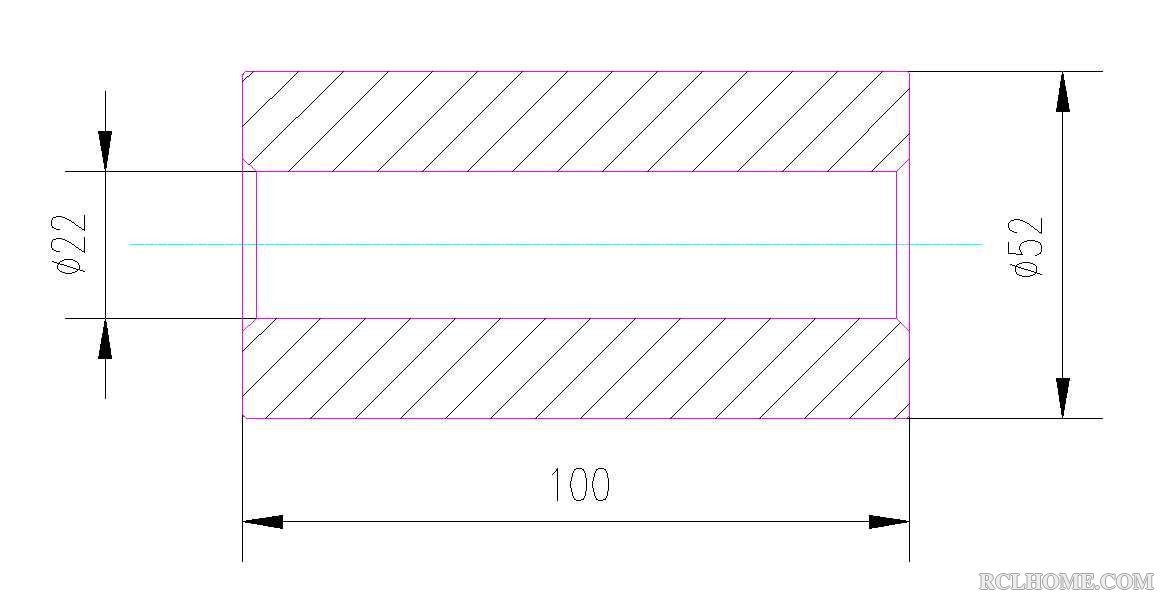

1、  产品要求:尺寸如下图,材料20CrMnTi,渗碳淬火处理,要求心部硬度33-45HRC

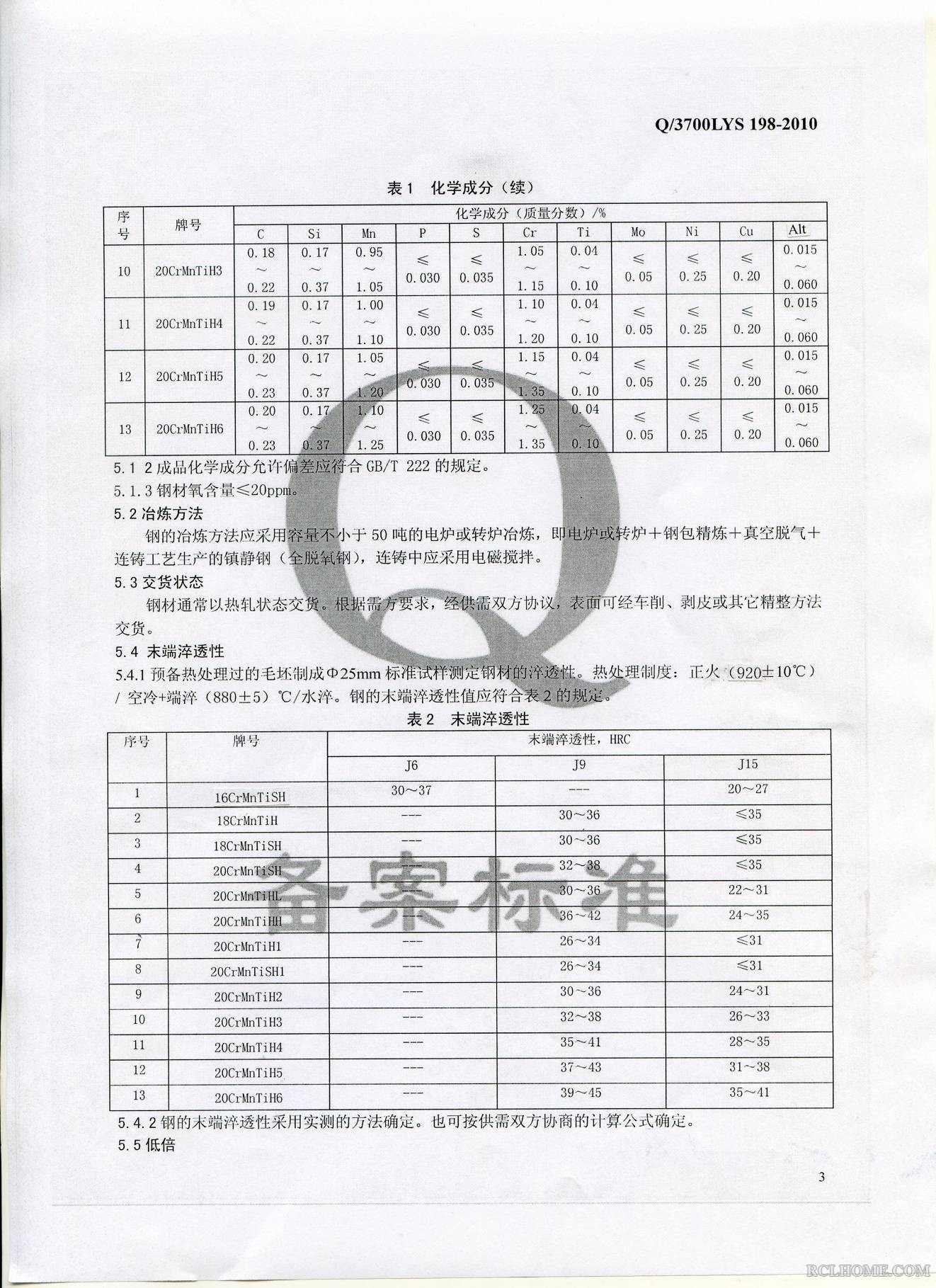

某钢厂的企业标准,
你的这个心部硬度可按照J9值选择合适的带宽,我看选H4或者H5就可以了。
以前以后 + 10

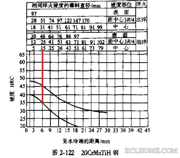

端淬试验是端面淬火,关心的是距离表面多远的地方淬火得到的硬度。
其实你这个位置是看J6才对,不过钢厂未必有这个J6的数据,没有J6数据只好用最接近J9来估计。
如果你和钢厂重新讨论技术要求,建议限定J6的淬透性带宽。理由看下图:

 楼主| 发表于 2014-5-19 15:51:09 | 显示全部楼层
aaron01 发表于 2014-5-19 11:34
某钢厂的企业标准,
看了你上传的那个钢厂标准,比《CGMA001-1  2004车辆齿轮用钢技术条件》中的化学成分更明确。
后者的20CrMnTi1--4的成分没标注出差别。
而你的那个标准中则是C、Mn、Cr三元素都逐步提高下限。
能否上传整份标准?

这个是内部标准:
你下完我会删掉的。

图2-122油淬数据实用。它的意思是:
J6硬度=φ46表面硬度=φ25距中心3R/4处硬度=φ15中心硬度?
发表于 2014-5-19 16:46:34 | 显示全部楼层
横笛吹雨 发表于 2014-5-19 16:32
图2-122油淬数据实用。它的意思是:
是的,这个可以预测油淬的心部硬度范围了。

呵呵,我的数据来自樊东黎编的热处理工程师手册第二版,你应该有这书的{:soso_e120:}以后遇到其他材料你也可以这样查询了。 20Cr 淬透性.jpg

为什么手册中不同钢种都有下面这种相同的纵向对应关系呢?
端淬J6硬度=油淬φ46表面硬度=油淬φ25距中心3R/4处硬度=油淬φ15中心硬度
          =水淬φ51距中心3R/4处硬度=水淬φ31中心硬度
