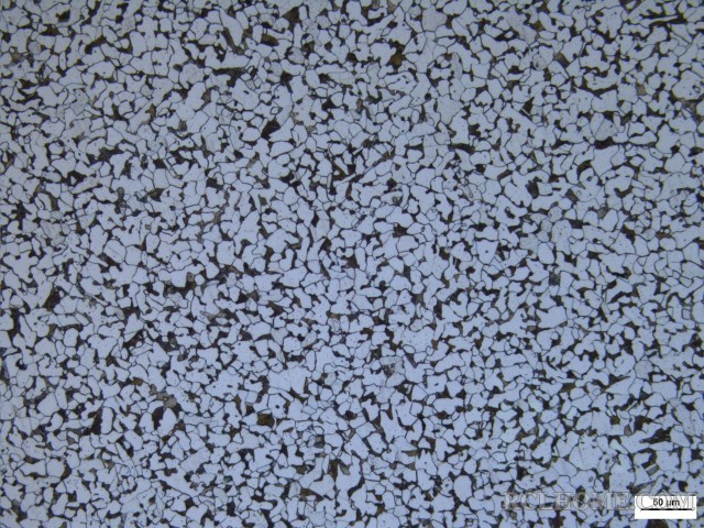

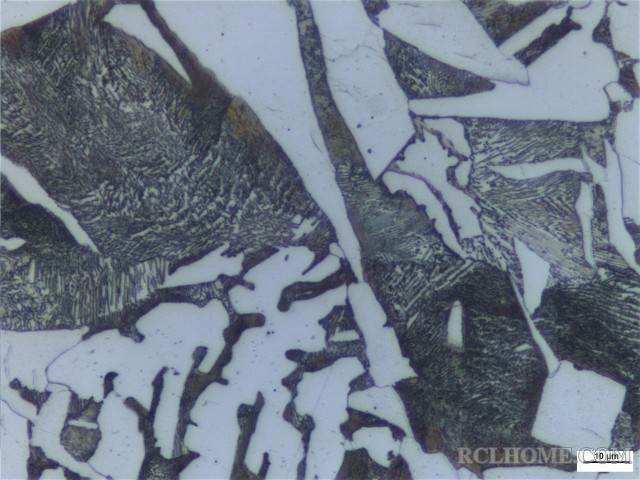

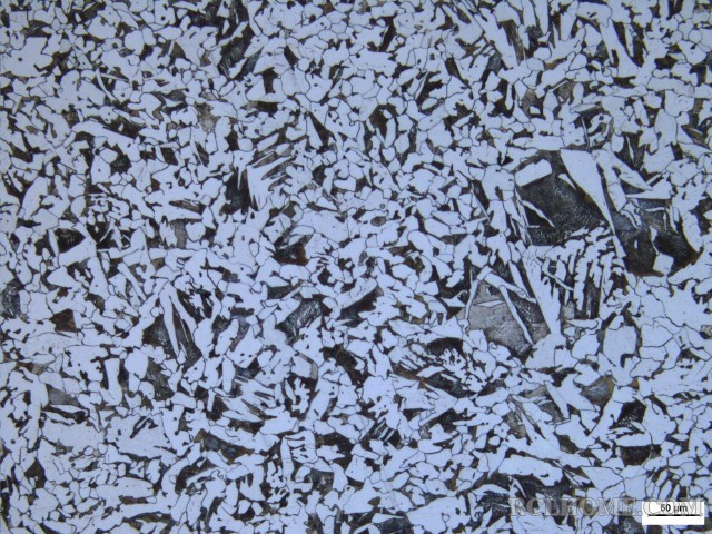

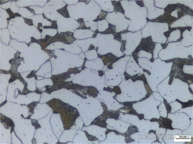

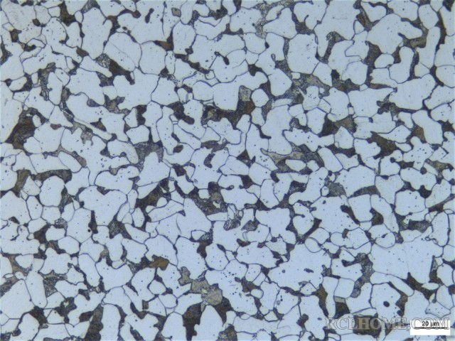

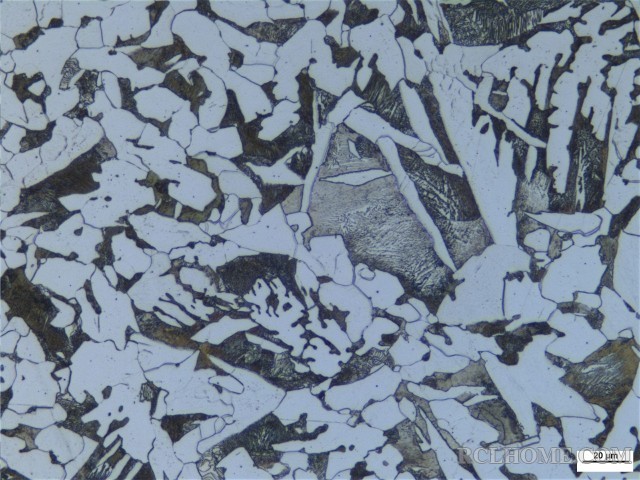

这是我们采购的S25C材料,线径17mm。 100x.jpg 200x.jpg 500x.jpg 这是从日本那边拿过来的材料,听说成份也是S25C 100x~1.jpg 200x~1.jpg 500x~1.jpg 当我看到这两组金相,我还以为我公司采购的材料含碳量高一点。从组织看,感觉我公司采购的材料是热轧后的。而日本的是热轧后做了正火处理,晶粒很均匀。我公司的组织不均,可能加热时奥氏体很粗大,冷却也稍快,还有点成份不均的感觉。大家对这两组组织怎么看?

发表于 2014-5-19 18:05:29 | 显示全部楼层
第一组铁素体有针状的,长条状的,组织呈现较原始状态;第二组呈现平衡态。
发表于 2014-5-19 18:07:42 | 显示全部楼层
鬼子似乎是做的等温正火。

我也怀疑他们做过正火的,国产要做就是增加成本啊。我检测了夹杂物,日本的很多,我们的稍微少一点。1000x的照片我没上传,明显日本的很多黑点,我还以为是我制样的问题,后来发现纵截面夹杂明显较多。
发表于 2014-5-19 18:27:20 | 显示全部楼层
清淡 发表于 2014-5-19 18:21
我也怀疑他们做过正火的,国产要做就是增加成本啊。我检测了夹杂物,日本的很多,我们的稍微少一点。1000 ...
线材普通正火可能冷速还是太快,免不了出现贝氏体转变,所以我觉得人家做的是等温正火,这样才能避开。
另外,等温正火的组织均匀性也好,大小一致的等轴晶粒。

严工,日本的是有很多黑点,是夹杂物吗?
发表于 2014-5-19 19:54:52 | 显示全部楼层
所以因为 发表于 2014-5-19 19:49
严工,日本的是有很多黑点,是夹杂物吗?
块状铁素体里的小点吗?那应该是点状珠光体吧,个人意见。

592
发表于 2014-5-19 20:01:15 | 显示全部楼层
夹杂是在不腐蚀条件下看的。 ...
应该是从铁素体中析出的三次渗碳体

这是我们的 1000x.jpg 这是日本的 1000x1.jpg 感觉好多黑点

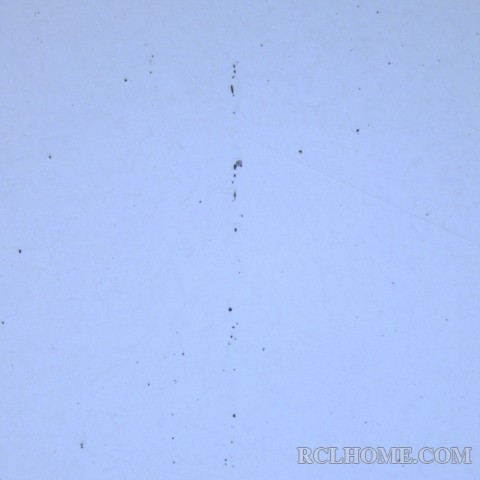

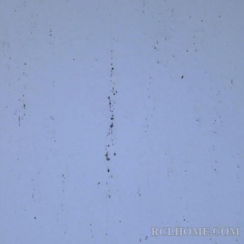

这是我司的 100-1~1.jpg 这是日本的 100x-11.jpg 因为要夹杂评级,所以这是拍的100x后截取0.5平方毫米面积评的。听大家这么说,我觉得可能是粒状碳化物,因为分布也很均匀的,而这夹杂看上去很不均。
发表于 2014-5-19 20:29:48 | 显示全部楼层
清淡 发表于 2014-5-19 20:20
这是我们的这是日本的感觉好多黑点
块状的珠光体量是人家的少,而点状的人家多,说明什么?
假如成分完全一致的话,按杠杆原理,碳化物总量是一样的。块状的少了,自然小点的就多了呗。

谢谢提醒!朋友你不知道,上周我一个供应商来我这拍金相,我帮他磨抛腐蚀后很多黑点,那边高工说不中、不中。我反复磨还是那样,我就纳闷了怎么会那么多脏东西。刚好又是纵截面,我就抛好一看,我的天啊。一个样上密密麻麻的夹杂,他们还告诉我在他公司腐蚀不会出现这样的黑点,后来我告诉他这是夹杂,不可能说你那边腐蚀就没这黑点,他们也没说什么了。其实就是忽悠我,想我帮他们抛好一点。

因为这是试制的,要按日本的来。他们问过我了,我让他们拿去做个成份,严工说的也很有道理。还有,我感觉我们的材料冷却要快一点,而我们知道,冷却快亚共析钢都会伪共析,所以我之前认为可能是冷却速度造成珠光体的量变化。
发表于 2014-5-19 20:48:17 | 显示全部楼层
清淡 发表于 2014-5-19 20:42
因为这是试制的,要按日本的来。他们问过我了,我让他们拿去做个成份,严工说的也很有道理。还有,我感觉 ...
我又想了想,如果是三次渗碳体也解释得通。等温正火是在600C以上等温,让过冷奥氏体全部转变,由于600C温度高,铁素体溶碳量大一些,这时候析出的珠光体量会比连续冷却少,等温结束后快冷,多溶的部分会在铁素体里面析出。
似乎这个现象可以佐证人家是做的等温正火,而非连续冷却。

两个试样可能都是等温正火。
差别在于:
前一个试样是锻造余热等温正火,空冷时间较长,等温温度较高。
是啊,轧制后的空冷应该都算正火了。

这种组织不是魏氏组织吗?

一般的汽车是只有前稳定杆的,一般好一点的车才装后稳定杆,而我们这款材料是做后稳定杆的,对于转向的扭力要求远远小于前稳定杆。但是我的说句实话,这样的材料还组织状态,装了给没装好像差别不大

眼镜姐的是什么?“而且也不是黑色的吧”这句我要怀疑一下,我觉得可以黑。

我觉得可以这样说,有一点魏氏组织,所以我说冷却可能稍微快了一点。
