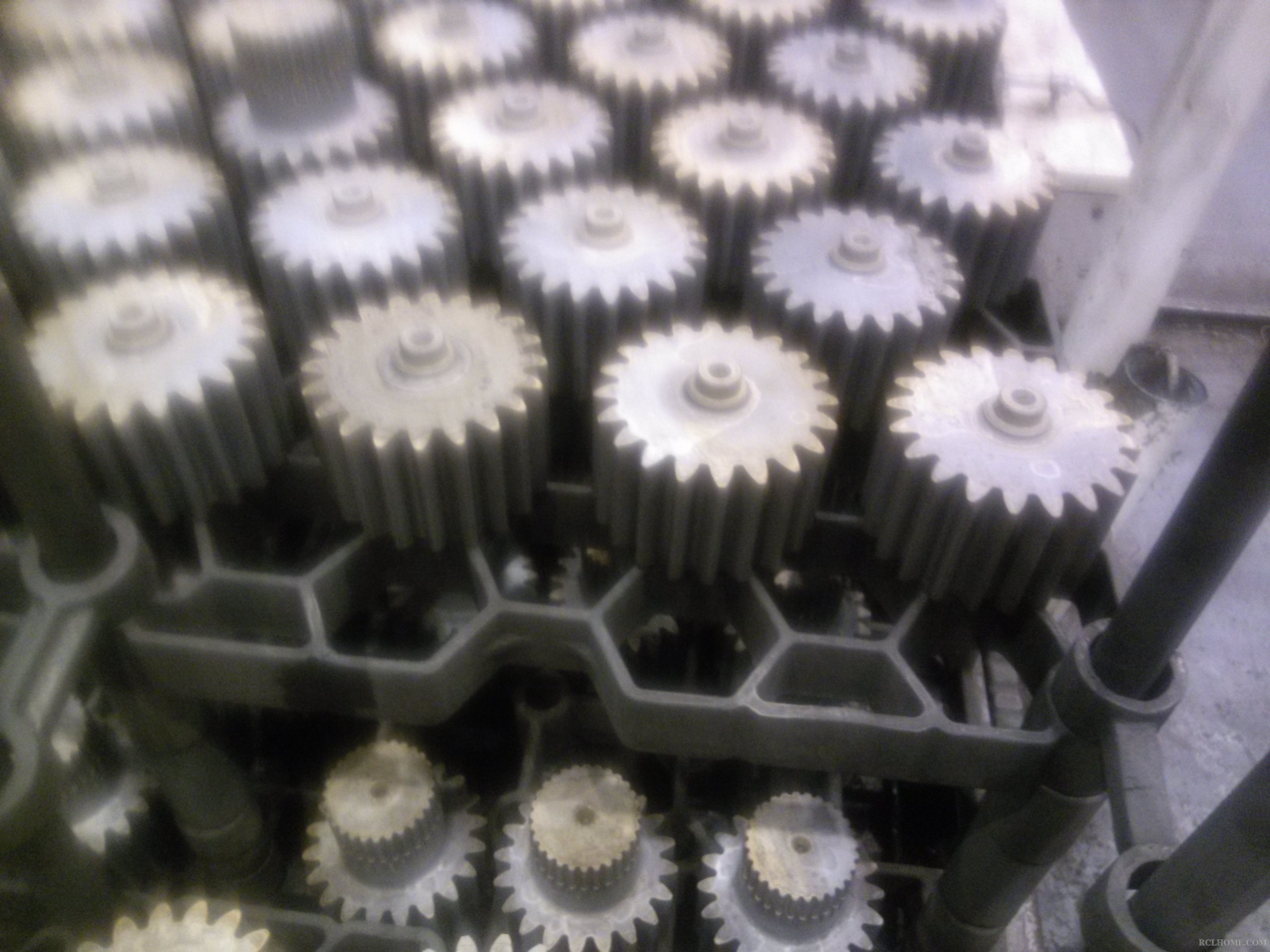

如图,这是回火之后的图,图中黑色处,大家说说会有什么问题.

此工件是这样装炉的
发表于 2014-5-19 22:49:45 | 显示全部楼层
打下黑区硬度吧,估计有软蛋了{:soso_e112:}
发表于 2014-5-20 07:22:36 | 显示全部楼层
小头朝上的估计不会有这样的现象。

发表于 2014-5-20 11:20:05 | 显示全部楼层
小袁 发表于 2014-5-19 22:31
此工件是这样装炉的
这个问题我还没发现,建议采纳严工提议,打下硬度,如果硬度正常的话,我认为那黑色的是淬火油残留下来的
发表于 2014-5-20 20:24:28 | 显示全部楼层
cnszgong 发表于 2014-5-20 07:22
小头朝上的估计不会有这样的现象。
看那第二层的就是小头冲上的,果然没有黑斑。
发表于 2014-5-20 20:32:07 | 显示全部楼层
也有可能是清洗问题,料架把这个位置挡了,如果没有浸泡,只有喷淋的话,就洗不到这个脖子,带油一回火就黑了,先确认硬度吧,硬度没有问题,抛丸应该能去除这个油斑。
发表于 2014-5-20 20:34:08 | 显示全部楼层
采用小细脖的装法可能是为了增加装炉量。
发表于 2014-5-20 20:34:31 | 显示全部楼层
aaron01 发表于 2014-5-20 20:32
也有可能是清洗问题,料架把这个位置挡了,如果没有浸泡,只有喷淋的话,就洗不到这个脖子,带油一回火就黑 ...
是的,大头正好像一把伞挡住了清洗剂。
发表于 2014-5-20 20:40:40 | 显示全部楼层
cnszgong 发表于 2014-5-20 20:34
是的,大头正好像一把伞挡住了清洗剂。
龚工看到那个六边形蜂窝状隔板了吧,厚度有点哦,目测有20左右高度,小头插在这个六边形洞里的,脖子部位刚刚好给蜂窝的六边挡住了,喷淋一定受影响,影响范围宽度也差不多

 楼主| 发表于 2014-5-20 20:51:26 | 显示全部楼层
清洗是有浸泡与喷淋的,不过依然是洗的不太干净,
尤其是小头向下的时候黑斑十分明显,抛丸是可以去除这个黑斑的。

发表于 2014-5-20 20:53:29 | 显示全部楼层
尤其是小头向下的时候黑斑十分明显,抛丸是可以去除这 ...
淬火油是高温油吗?
 楼主| 发表于 2014-5-20 20:54:34 | 显示全部楼层
aaron01 发表于 2014-5-20 20:53
淬火油是高温油吗?
90度的属于高温吗?
发表于 2014-5-20 21:01:44 | 显示全部楼层
小袁 发表于 2014-5-20 20:54
90度的属于高温吗?
能用在90C的油室温粘度也不算低了,热的时候黏度低好洗一点,冷了恐怕洗起来还是困难,出炉立马清洗,这样的效果估计会好点。

发表于 2014-5-20 21:05:29 | 显示全部楼层
aaron01 发表于 2014-5-20 20:40
龚工看到那个六边形蜂窝状隔板了吧,厚度有点哦,目测有20左右高度,小头插在这个六边形洞里的,脖子部位 ...
在齿轴全部渗碳的前提下,如果黑斑处的硬度稍微有点低,那么正好可以总结出一种渗碳零件的双硬度淬火工艺了。
发表于 2014-5-20 21:10:50 | 显示全部楼层
小袁 发表于 2014-5-20 21:04
现在淡季啊,都是等着出炉干活,都是立刻清洗的。
浸泡的时候有振动吗?或者有充气体进去鼓泡让清洗液翻滚过程吗?静止的浸泡效果不好的。

发表于 2014-5-22 11:50:13 | 显示全部楼层
aaron01 发表于 2014-5-19 22:49
打下黑区硬度吧,估计有软蛋了
经过印证,这个是由于渗碳前清洗的问题,导致油脂类附着在工件表面,这个不是软蛋。嘿嘿。产品正常
发表于 2014-5-22 13:40:32 | 显示全部楼层
小朱 发表于 2014-5-22 11:50
经过印证,这个是由于渗碳前清洗的问题,导致油脂类附着在工件表面,这个不是软蛋。嘿嘿。产品正常 ...
你们在渗碳前不做预氧化吗?
发表于 2014-5-22 14:02:15 | 显示全部楼层
从上传的图片看,不会是在前清洗过程中形成的。
签到天数: 437 天
124
1466
6678
6678
发表于 2014-5-22 14:04:50 | 显示全部楼层
aaron01 发表于 2014-5-22 13:40
你们在渗碳前不做预氧化吗?
预氧化的
发表于 2014-5-22 14:06:09 | 显示全部楼层
既然有预氧化,450C以上的氧化,一般足够把油烧光光了,这个恐怕还是后清洗的问题。

发表于 2014-5-22 14:15:33 | 显示全部楼层
aaron01 发表于 2014-5-22 14:06
既然有预氧化,450C以上的氧化,一般足够把油烧光光了,这个恐怕还是后清洗的问题。 ...
烧光了?可油脂不会烧结在工件表面?
发表于 2014-5-22 14:23:40 | 显示全部楼层
小朱 发表于 2014-5-22 14:15
烧光了?可油脂不会烧结在工件表面?
油的燃点一般在300C左右,碳氢类油品在空气里燃烧的结果,绝大部分产物是CO2和水,这个是预氧化的主要目的。

 楼主| 发表于 2014-5-22 19:10:53 | 显示全部楼层
我做了对比试验,但是不够完全,
我说一下:在预氧化不是我出的,我不清楚,但是渗碳后是我拉出来的,
此时我已经发现扣装的存在黑斑,进清洗机洗不干净,甚至经抛丸后仍有部分残留。
存在黑斑部位我拿锉刀锉了多次,发现与没有黑斑的无差别。
现在有两种可能:一是预氧化不不足残留的油斑导致。
                        二是渗碳淬火是留下的。
下次我在做一次对比试验在看看如何。

发表于 2014-5-23 15:19:15 | 显示全部楼层
小袁 发表于 2014-5-22 19:10
我做了对比试验,但是不够完全,
此 ...
好童鞋,就是要这样子,多动手多动脑,才能发现惊喜,下一次我们偷拿一个实物切了,拉倒,反正也没人知道
发表于 2014-5-23 16:05:24 | 显示全部楼层
我做了对比试验,但是不够完全,
此 ...
呼吸不畅,憋出来的毛病?
发表于 2014-5-23 19:11:14 | 显示全部楼层
如果是渗碳料盘遮挡住产品或者是与料盘的间隙过小,那么这个部位渗碳吸收的能力也会低些,其含碳量与正常部位的产品还是有区别的,加上冷却效果的影响。。。。。
发表于 2014-5-23 19:15:27 | 显示全部楼层
有可能是预氧化时油燃烧形成的斑点,就象把铁放到火苗上去烧,烧完有黑痕。
