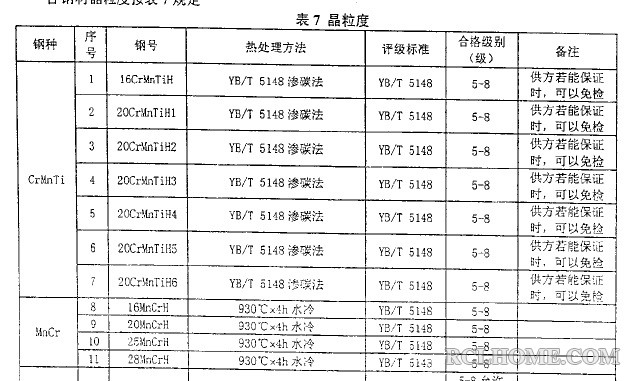

发表于 2014-5-21 17:00:58 | 显示全部楼层
aaron01 发表于 2014-5-20 22:18
刚刚在思考这个问题,钢厂材料出厂的检验报告上写的晶粒度,这个是怎么测的呢? ...
出厂的钢材也是在一定的热处理条件下测的,应该是奥氏体晶粒度。
aaron01 + 10 很给力!
发表于 2014-5-21 17:08:44 | 显示全部楼层
的确,是和淬透性测试一样,在一个标准的试验方法下,来进行检测奥氏体实际晶粒度,这个就是原材料的出厂晶粒度数据来源!
