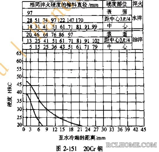

发表于 2014-5-26 14:34:13 | 显示全部楼层
从淬透性曲线来看,直径20mm的件心部硬度要做到30HRC以上很困难啊,大概只有20%的可能性。
有水淬的条件还是用水淬吧,或者换淬透性好点的材料。
