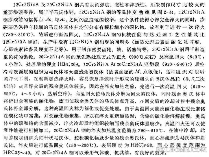

发表于 2014-5-27 09:45:06 | 显示全部楼层
补充资料:
tom + 20 很给力!

发表于 2014-5-27 14:18:55 | 显示全部楼层
随风飘飘 发表于 2014-5-27 14:03
哪种类型的钢需要渗碳缓冷后高温淬火呢!
应该就是资料中例举的12Cr2Ni4A、20Cr2Ni4A之类在渗碳缓冷条件下表层形成M和残奥的这一类材料,这种情况下不利于后续淬火。
当然该资料前面也说了,这类材料本身是可以渗后直淬的。如果采用井炉渗碳不得不采用渗后缓冷工艺时就要考虑增加高温回火。
个人理解。
