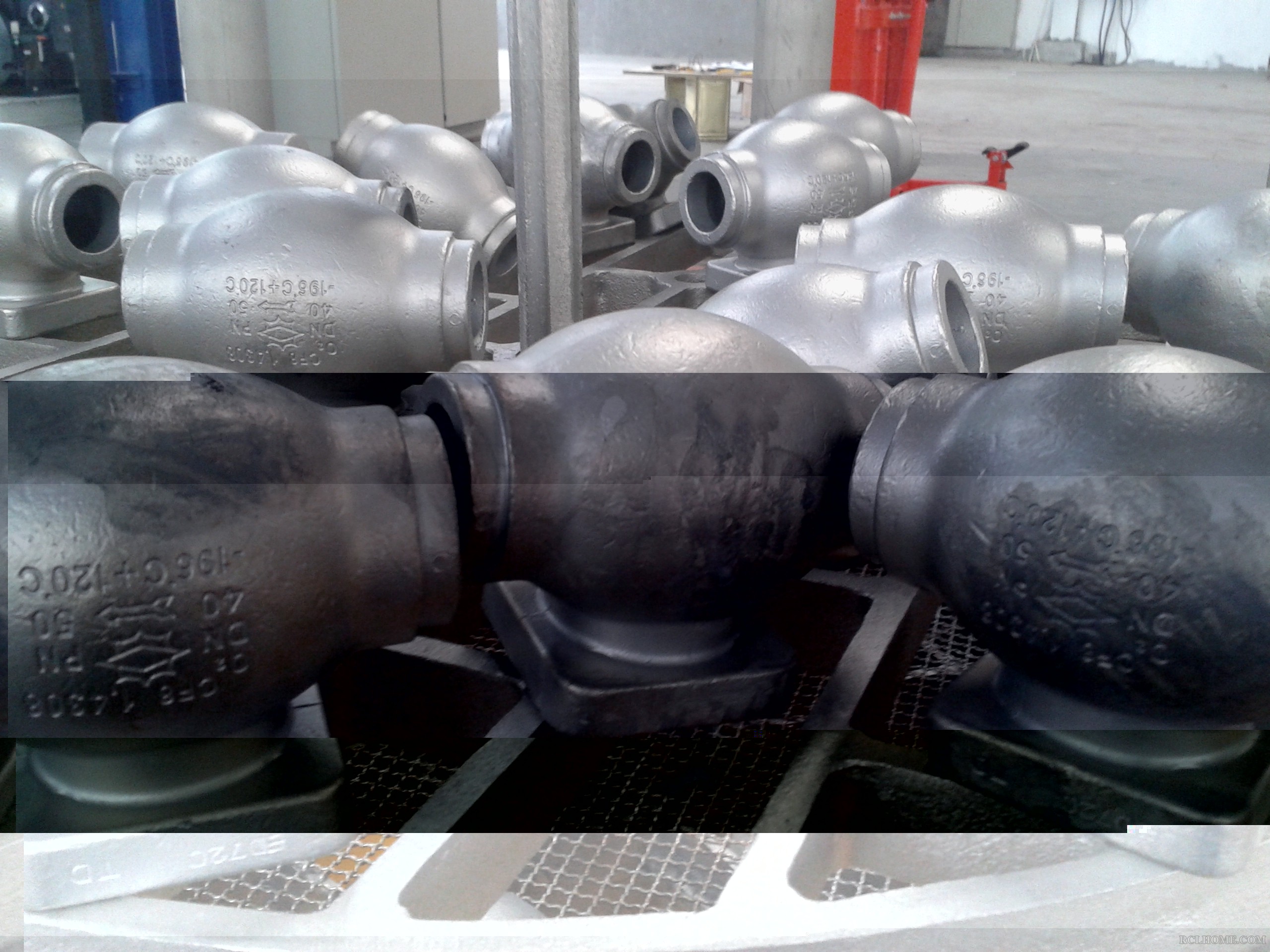

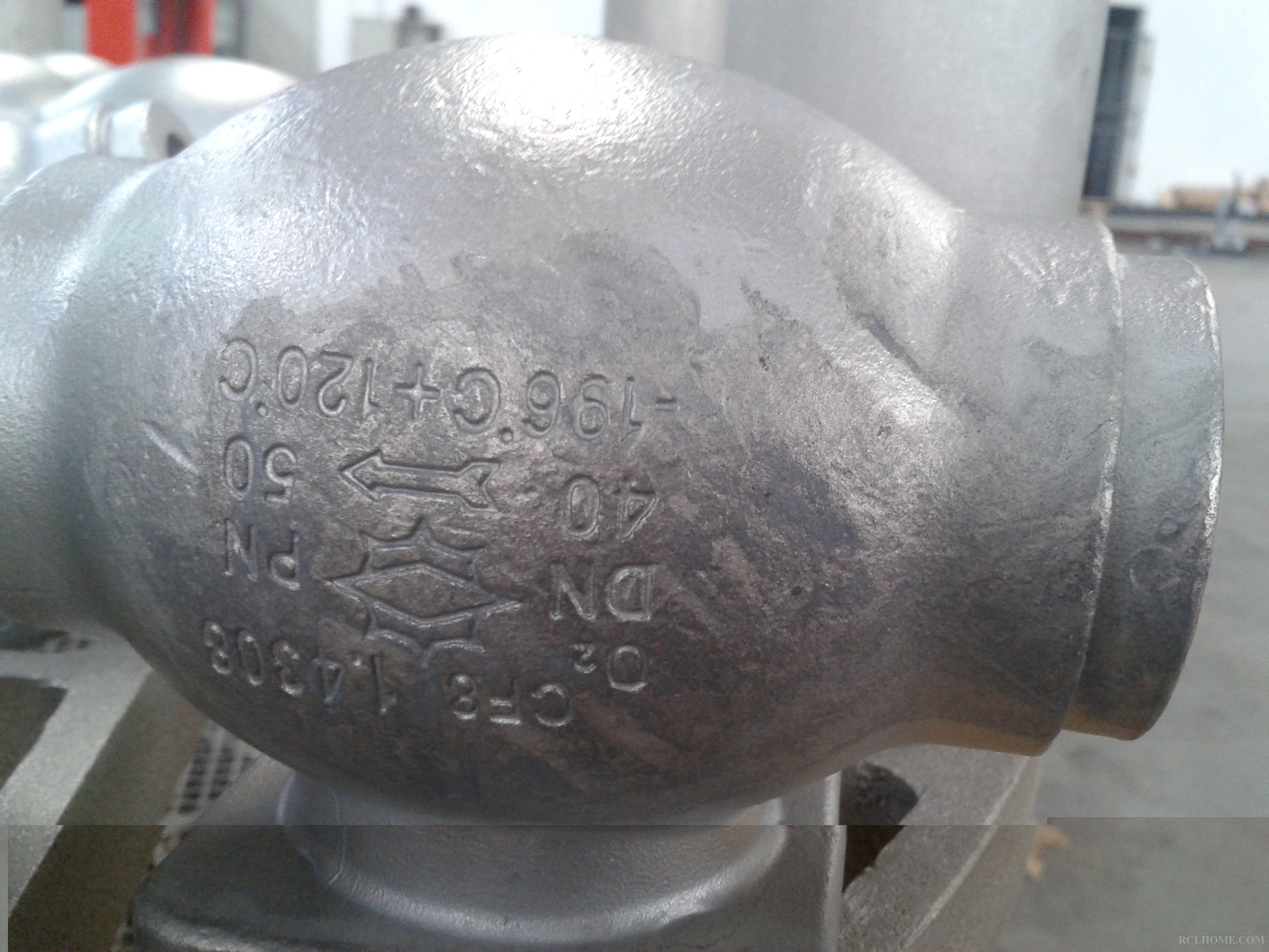

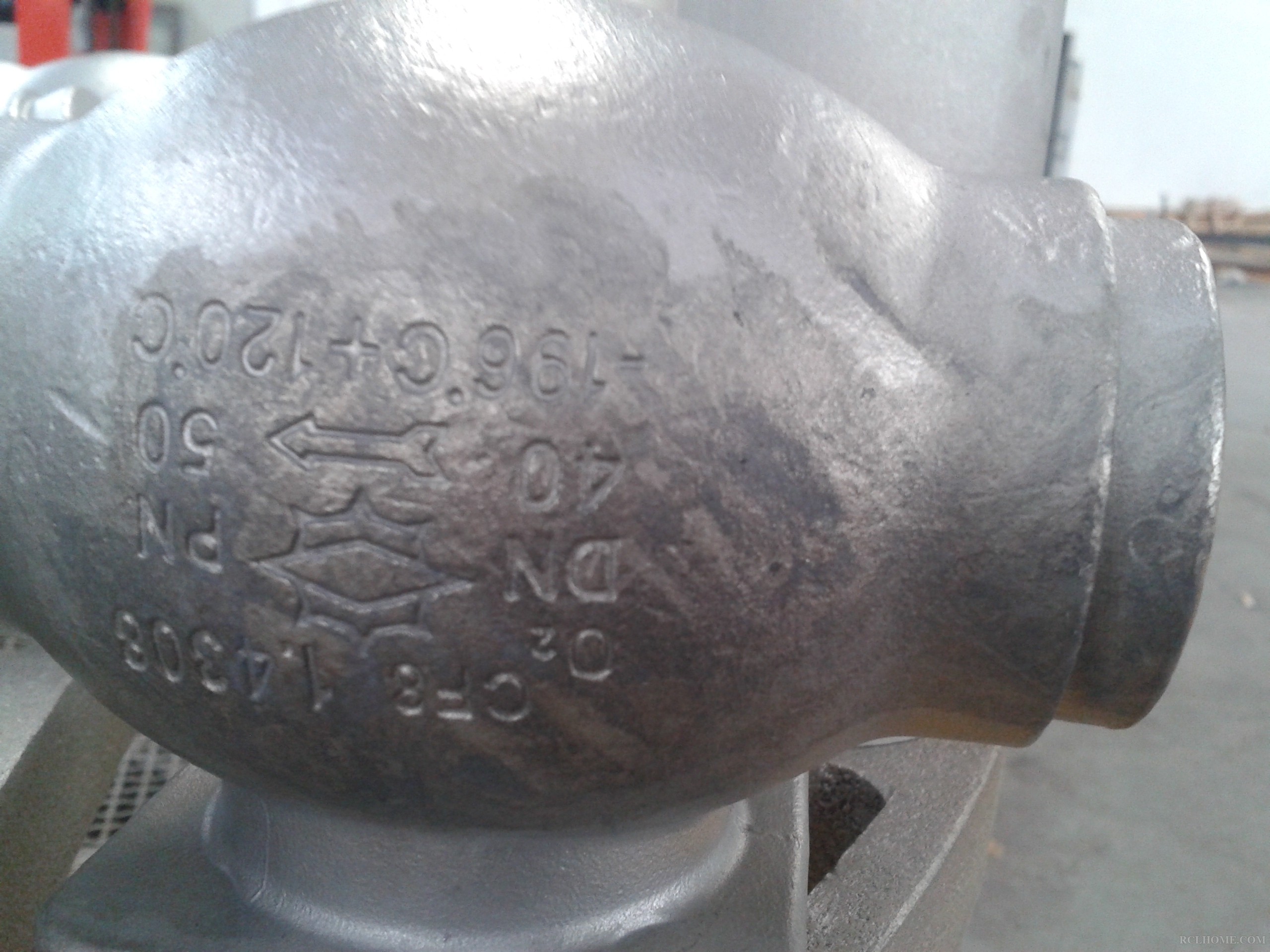

这个斑是怎么回事?
哪位高工帮忙看看?
固溶温度1200

1200也是客户要求的,有没有感觉第三张图片后面哪些特别白,这个是刚刚固溶出来的。
那些污斑会不会是铸造上的问题。
只有一部分有斑的。
请前辈指教!!!

进炉钱零件是很多绣的,除了锈看不出其他东西,工件是铸件没有油污。
出来的时候好的就像第三张图片后面那些工件表面亮亮的,不好的就像第一张图片和第二张图片一样。
