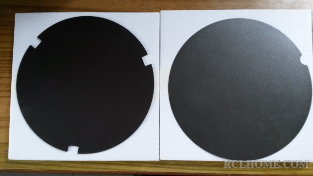

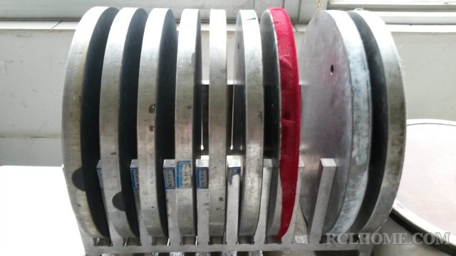

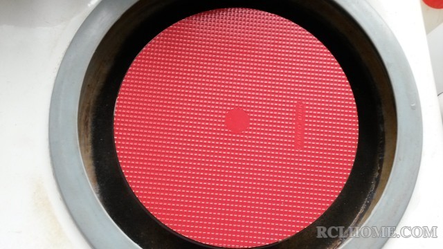

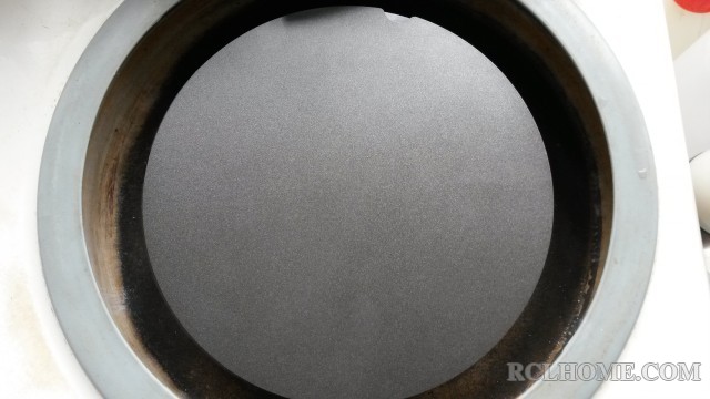

20140527_134311.jpg 20140527_134302.jpg 这是12年来这公司后改装的抛光机,一直觉得很不错。直到现在我决定改装成这样 20140527_134323.jpg 20140527_134341.jpg 20140527_134400.jpg 再看看分开的耗材 20140527_132538.jpg 20140527_132831.jpg 现在设计是越来越贴切我们千万要跟上(其实磁性盘、防粘盘早有了,只是我不知道而已)。在专家面前我就闹笑话了,我发这个帖子的目的是让更多金相初学者知道这些东西,很方便的。

为什么要留3个缺口呢?

我们公司用的是AKASEL的磁性研磨盘和抛光盘
 楼主| 发表于 2014-6-2 21:15:20 | 显示全部楼层
看来朋友做的都是些高精产品,以后多给你请教请教
