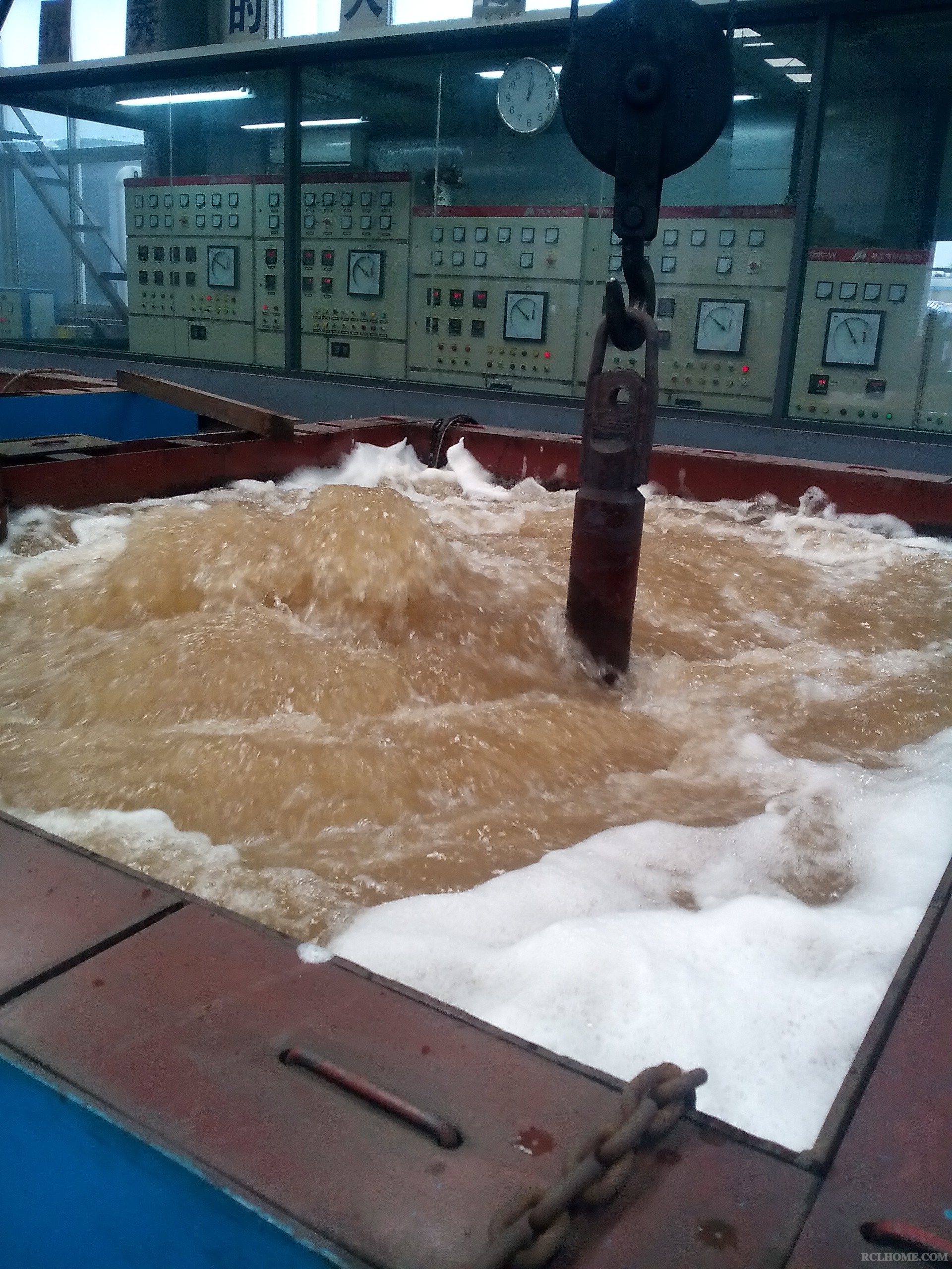

波浪翻腾和风平浪静
发表于 2014-5-30 13:20:53 | 显示全部楼层 |阅读模式

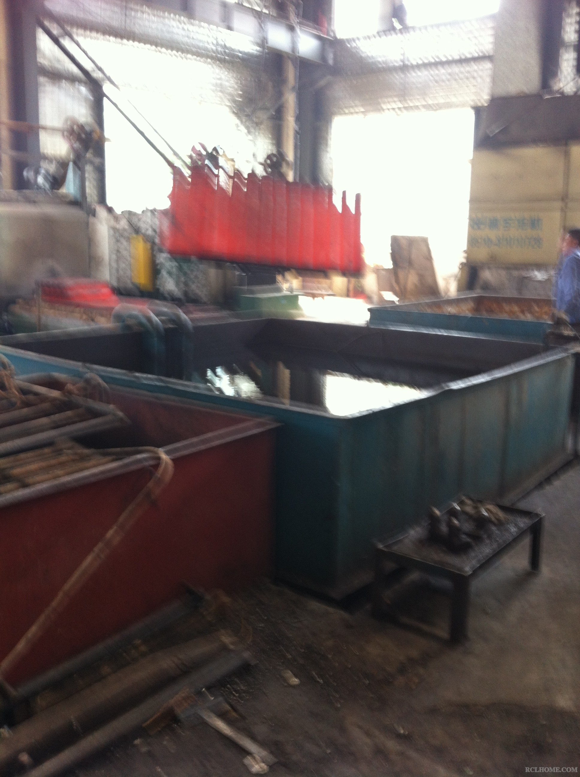

热处理冷却是非常关键和重要的,三分热,七分冷。

            这个就是传说中的PAG淬火液吗?没见泵循环装置?
发表于 2014-5-30 13:40:48 | 显示全部楼层
沈工那里用清水的
不需要外循环。
 楼主| 发表于 2014-5-30 13:50:51 | 显示全部楼层

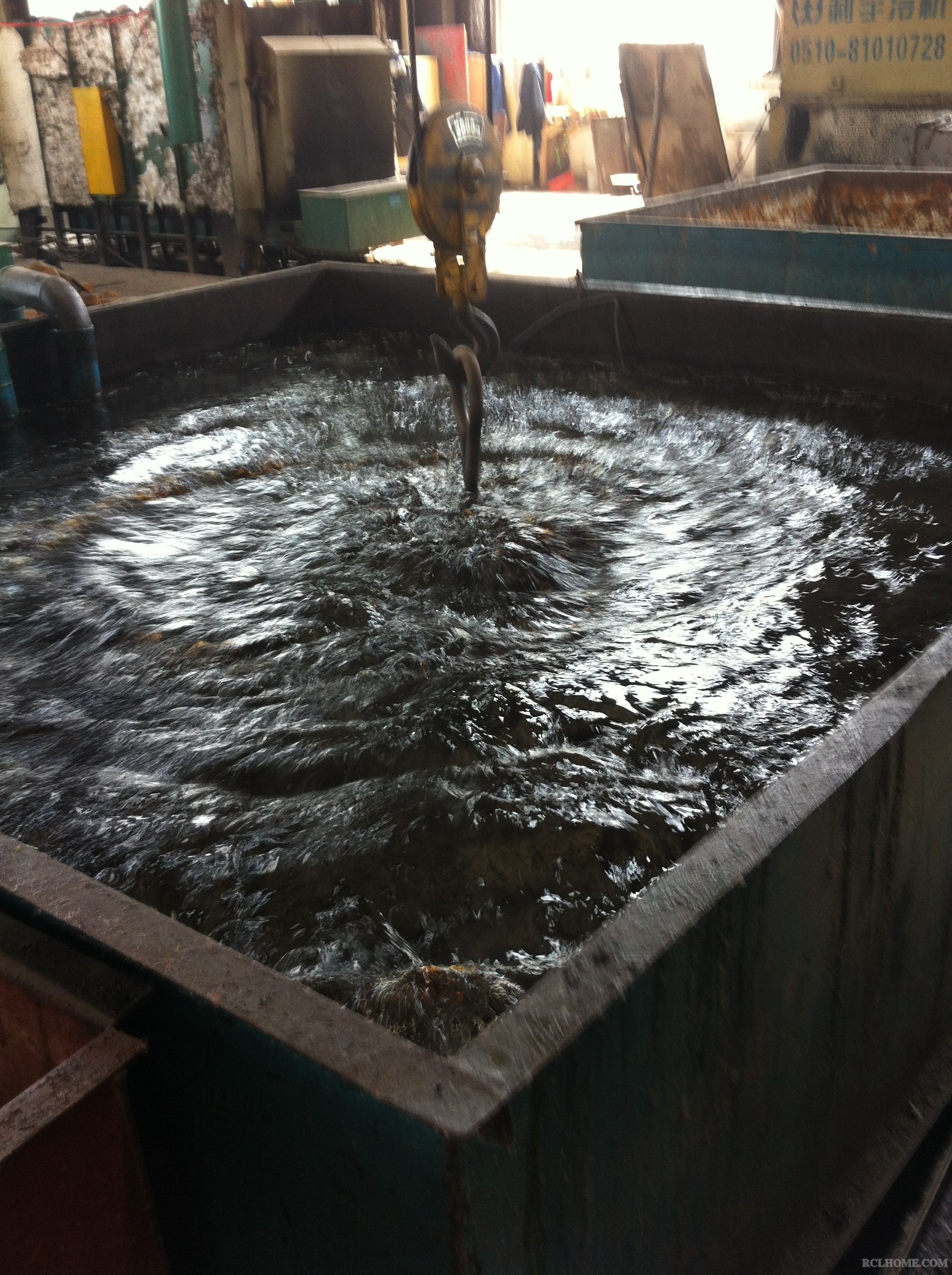

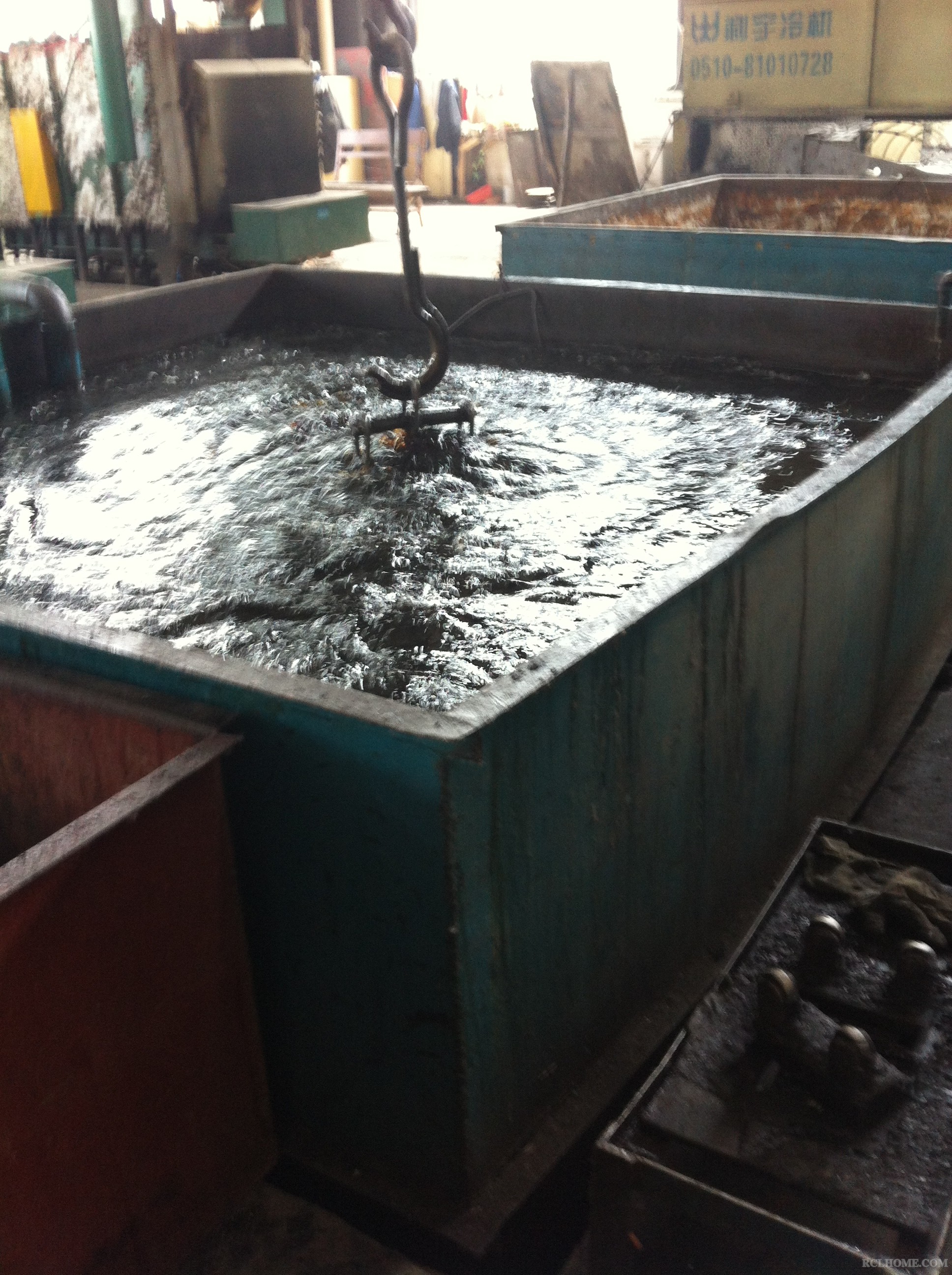

这个是自来水冷却,里面有一点点PAG(可能在0.02%,原因暂时不说)。
另外,循环装置用的是冷却塔,泵在室外。波浪翻腾是搅拌泵的作用,泵在冷却槽的底部。
 楼主| 发表于 2014-5-30 13:53:34 | 显示全部楼层
aaron01 发表于 2014-5-30 13:40
沈工那里用清水的
不需要外循环。
外循环有的,因为产品比较大,都是几小时一炉,水温也很难超过40℃,所以一般也不用的。

流动的自来水乎?

您的大件热处理都是在产品端部焊接吊环吗?

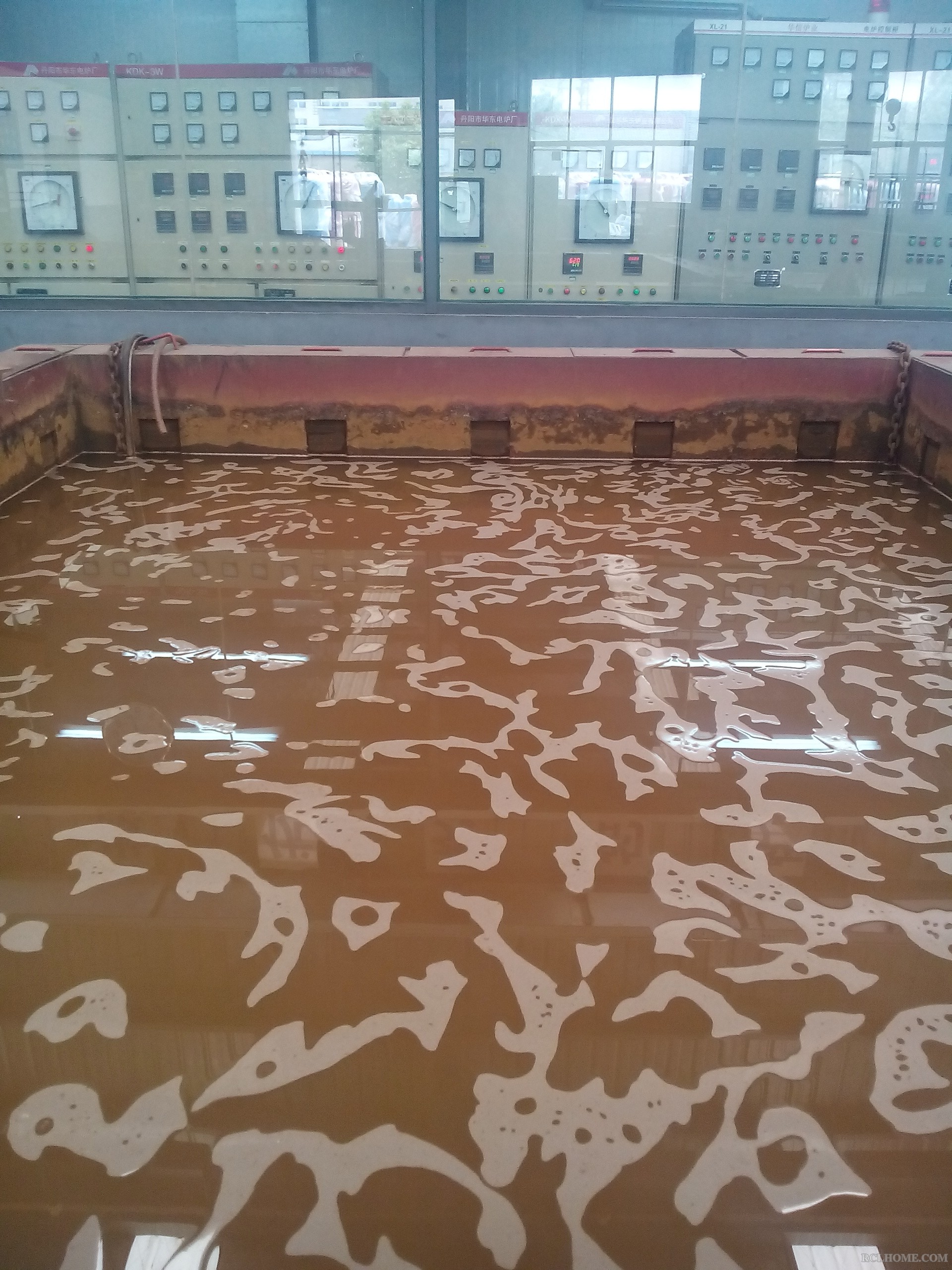

我也拍了一组
发表于 2014-5-30 14:17:50 | 显示全部楼层
           续上贴.................................................................................
发表于 2014-5-30 14:22:17 | 显示全部楼层

质疑0.02%如何测定?
不带想当然的。

没有测定,确实是想当然的

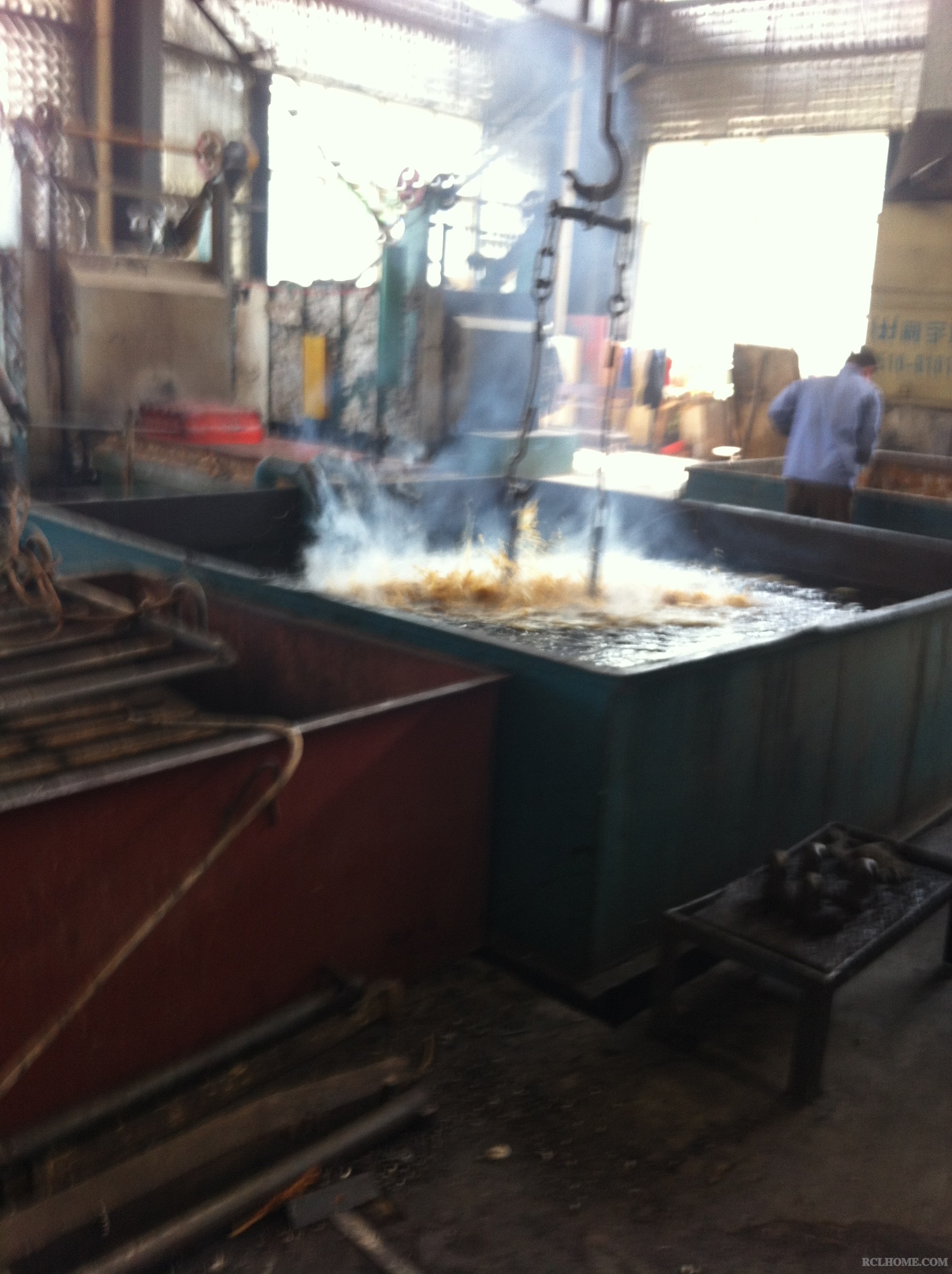

是用油冷却啊!
基本是焊接吊环的。

轴管是如何吊起来的?

杨工,是发过图的那个汽车轴管吧?
发表于 2014-5-30 17:20:17 | 显示全部楼层
随风飘飘 发表于 2014-5-30 15:11
轴管是如何吊起来的?
等明天在QQ上我给你传个视频
发表于 2014-5-30 17:20:35 | 显示全部楼层
横笛吹雨 发表于 2014-5-30 16:27
杨工,是发过图的那个汽车轴管吧?
正是。

是PAG水溶液

如此批量淬火  不会产生软点?杨工

发表于 2014-5-30 17:47:42 | 显示全部楼层
使用的是气泵吧

看台车炉上面还有一排  淬火是直接滚到槽子里面来?

           不是气泵,是自吸式清水泵

根据所做的产品,自己提出的要求。

哈哈。。搅拌相当给力哦

空心的管?
◆新一代无机淬火介质及其应用◆←←←
发表于 2014-5-31 22:07:14 | 显示全部楼层
是的,是空心管。

我们的搅拌力度是可以控制的。

这样可以吗?有什么好处和作用?我们是自来水中有一点点PAG。

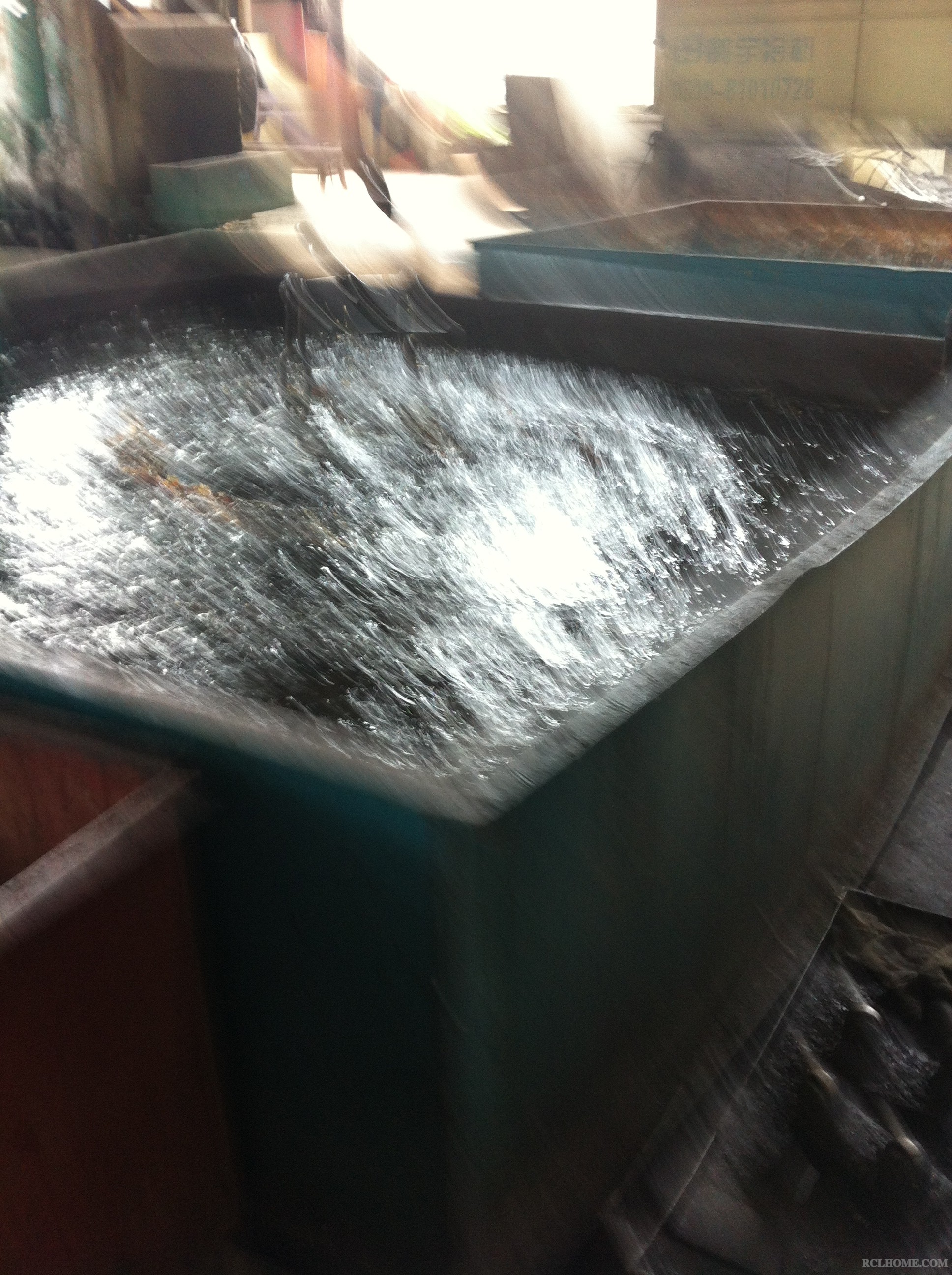

沈工,能否画个冷却槽的示意图?你们的冷却很有特点
我想听听段工发现的那些特点?
发表于 2014-6-3 20:10:34 | 显示全部楼层
 楼主| 发表于 2014-6-4 07:54:59 | 显示全部楼层
追求卓越 发表于 2014-6-3 20:10
搅拌的力度很大,冷却很好,以前直径100左右的45钢能淬火到50HRC以上经验没有 ...
对,搅拌的力度是基础。
发表于 2014-6-4 09:18:29 | 显示全部楼层
所以因为 发表于 2014-6-4 07:54
对,搅拌的力度是基础。
咨询水槽的深度几何?
发表于 2014-6-4 09:35:52 | 显示全部楼层
对,搅拌的力度是基础。
不知道有几个搅拌装置?
 楼主| 发表于 2014-6-4 09:40:34 | 显示全部楼层
吉祥如意 发表于 2014-6-4 09:18
咨询水槽的深度几何?
深度4.5米。
 楼主| 发表于 2014-6-4 09:41:33 | 显示全部楼层
小袁 发表于 2014-6-4 09:35
不知道有几个搅拌装置?
搅拌就一个。
发表于 2014-6-4 09:43:01 | 显示全部楼层
一个就可以翻起如此大浪,不简单啊 ~!
 楼主| 发表于 2014-6-4 09:48:48 | 显示全部楼层
小袁 发表于 2014-6-4 09:43
一个就可以翻起如此大浪,不简单啊 ~!
不在多,在于大,并且大小可以调节。

好强的搅拌效果
