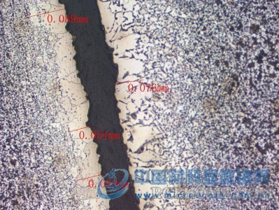

分析一下这个薄壁管(材料和状态不祥)的金相
发表于 2014-5-30 14:47:50 | 显示全部楼层 |阅读模式
         如题,材料及状态不详,只是说航空用的薄壁管
 楼主| 发表于 2014-5-30 14:48:27 | 显示全部楼层
脱碳吗?那条黑带是什么?

发表于 2014-5-30 15:14:44 | 显示全部楼层
裂缝
发表于 2014-5-30 15:19:49 | 显示全部楼层
定性地说:
非淬火裂纹或应力裂纹。

发表于 2014-5-30 16:11:42 | 显示全部楼层
俺看到的是一条河,两岸是烧光了碳的焦土{:soso_e112:}

发表于 2014-5-30 16:17:06 | 显示全部楼层
会不会是劣质钢管或油封钢管!
 楼主| 发表于 2014-5-30 19:57:08 | 显示全部楼层
随风飘飘 发表于 2014-5-30 16:17
会不会是劣质钢管或油封钢管!
         航空用的钢管还敢用劣质的。
发表于 2014-5-30 20:50:49 | 显示全部楼层
吉祥如意 发表于 2014-5-30 15:19
定性地说:
非淬火裂纹或应力裂纹。
薄壁管应力产生裂纹的条件是什么?

发表于 2014-6-2 20:02:44 | 显示全部楼层
在这样的情况下,只能说,有全脱碳层,过渡区,和正常组织,是原材料状态吗。
