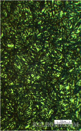

材料:16MnCr5   渗碳淬火,马氏体级别有几级,请大家发表意见!

从金相图片上看,你马氏体针比较粗大,并且还有大量的残余奥氏体,不知道老兄的工艺是什么?多少度下的油?

其实只有3级, 你可以把图片下载下来, 有标尺

你是从标尺上判断马氏体针级别的
发表于 2014-5-31 17:38:15 | 显示全部楼层
当初培训金相做轴承钢马氏体评级,老师给我正负1级的公差,我一直觉得马氏体什么组织评级很坑爹,真想知道第三方会不会有正负1级的公差{:soso_e128:}。我比较支持晶粒度评级作为最终手法。

如果是我的话评3级

如果各位具体说出自已评定的根据,交流起来就能够相互提高。
由于大家不可能都对图谱进行标识(需要图像编辑软件),建议横坐标划分为5等份A,B,C,D,E(从左至右),纵坐标划分为10(从下至上)等份.如指明自已评定的主要点在C8区域。这样有针对性。

比较法!GB/T 25744-2010

您是根据什么来评马氏体级别的呢?

我是从马氏体针的长度来判定的 ,其实就清淡前辈说的晶粒度度来判定的

根据GBT25744-2010,我觉得4级左右
