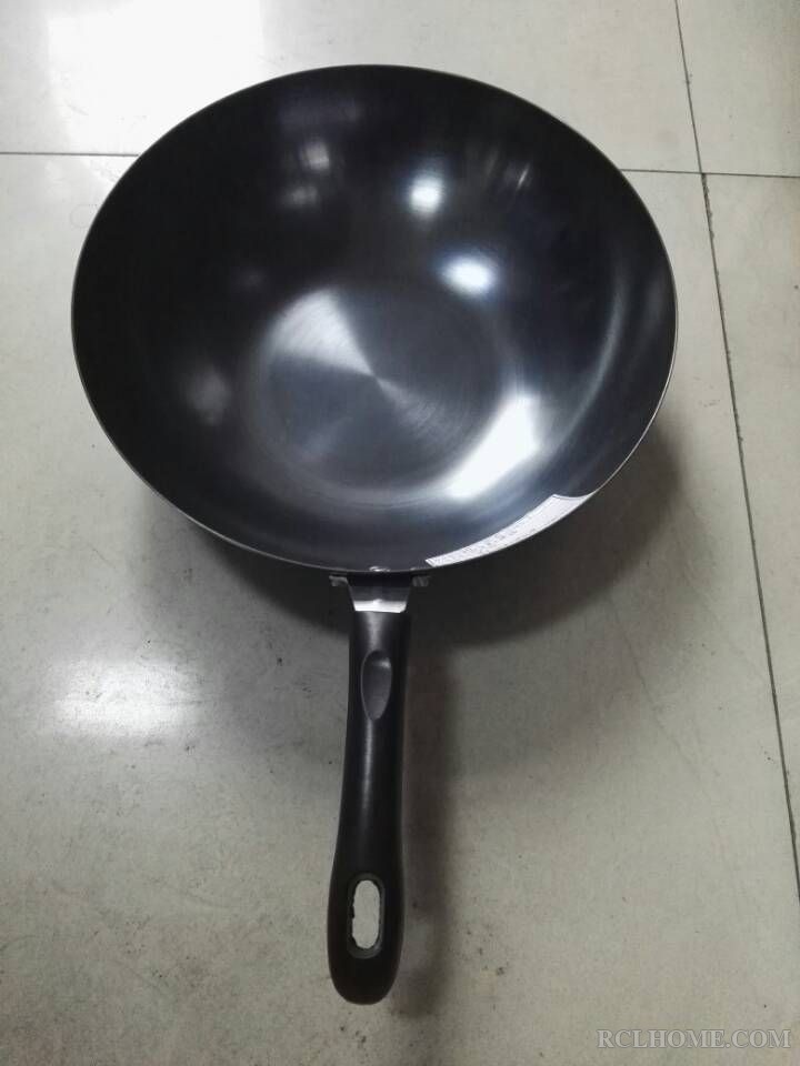

 楼主| 发表于 2014-12-20 22:45:04 | 显示全部楼层
铸铁锅经氮碳共渗+氧化处理
铸铁锅经氮碳共渗+氧化处理
铸铁锅经氮碳共渗+氧化处理

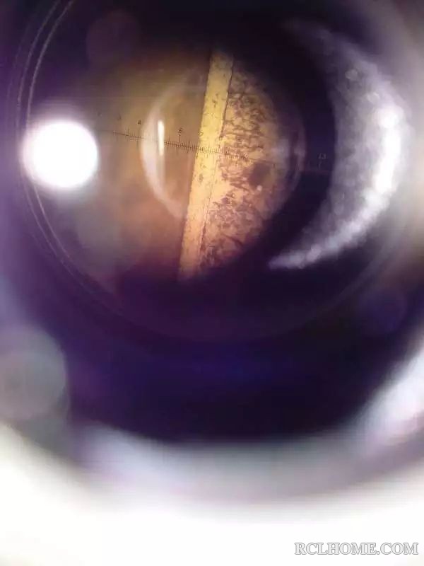

发表于 2015-1-6 22:07:09 | 显示全部楼层
你好楼主,您是用什么做的氧化处理?
氧化层腐蚀后在显微镜下是什么颜色?
可以发些氧化后的金相图片让小弟学习一下?

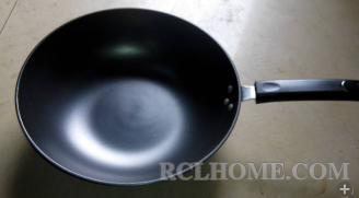

发表于 2016-5-13 16:48:43 | 显示全部楼层
         我这里有一口别人让我代做的铁锅,可否发给你,做完后,再发回来让我验证一下它的效果,如果效果不错,我可以帮你介绍生意,我是认真的。
发表于 2016-5-13 16:55:10 | 显示全部楼层
            我这个样品怎么样
