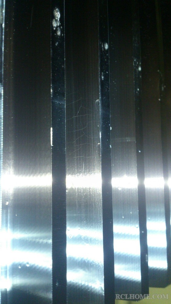

发表于 2014-6-3 16:34:02 | 显示全部楼层 |阅读模式
        如题,请看附图
发表于 2014-6-3 16:53:37 | 显示全部楼层
像磨削裂纹!淬火裂纹应是平行与齿向!
发表于 2014-6-3 17:06:49 | 显示全部楼层
磨削裂纹通常是垂直于磨削方向的,这个图片似乎是符合这个特点,要想确认还得剖开,验尸。{:soso_e120:}
发表于 2014-6-3 17:14:27 | 显示全部楼层
确实像磨削裂纹

发表于 2014-6-5 13:40:41 | 显示全部楼层
不像是淬火裂纹,到和磨削龟裂有点像。

 楼主| 发表于 2014-6-5 14:03:04 | 显示全部楼层
所以因为 发表于 2014-6-5 12:35
谁说是淬火裂纹?
        这是QQ上来的,求助者说,他们的机械工程师说是淬火裂纹
发表于 2014-6-5 14:05:36 | 显示全部楼层

发表于 2014-6-5 14:11:37 | 显示全部楼层
只要经过热处理,机械工程师看到裂纹都会说是淬火裂纹,全国一个样
tianmu + 5
 楼主| 发表于 2014-6-5 14:20:55 | 显示全部楼层
          我询问那个Q友:你们的机械工程师多大年龄了?他回答说:五十多岁,是公司总工,得罪不起。
          我就告诉这位Q友:你问问你们的总工大人,磨削时有没有磨削工艺?砂轮规格型号(粒度,软硬程度)有没有规定?磨削速度是否有规定?一次磨削进给量有没有规定?有没有关注磨削的冷却系统是否正常?他回答:还是没有。于是我告诉这位Q友:那你把我提出的问题原封不动地告诉他。后来,Q又告诉我,降低了磨削速度后,明显有所改善

发表于 2014-6-5 19:30:50 | 显示全部楼层
磨削量过大,磨削砂轮不锋利,冷却不足!
发表于 2014-6-5 21:27:23 | 显示全部楼层
是否为磨削裂纹,能否做个金相检测看看。

发表于 2014-6-6 10:28:58 | 显示全部楼层
这个裂纹应该是磨削裂纹.
这种情况我以前见过,加工部经理说是热处理裂纹,热处理部经理说是磨削裂纹,最后总经理各打五十大板:热处理部加多一次回火,加工部注意加工方式,问题解决了,至于什么原因,只能不了了之.

要想好办法(语言)对付他们
发表于 2014-6-6 20:46:13 | 显示全部楼层
磨削裂纹一般同时伴有磨削热引起的二次淬火组织,那么二次淬火层就是裂纹的罪魁祸首!

 楼主| 发表于 2014-6-7 09:07:21 | 显示全部楼层
沧海一声笑 发表于 2014-6-5 19:30
磨削量过大,磨削砂轮不锋利,冷却不足!
      如果是磨削量大,砂轮不锋利,冷却不足,应该是更容易造成磨削烧伤

 楼主| 发表于 2014-6-7 09:16:17 | 显示全部楼层
一真 发表于 2014-6-7 08:42
书上不是说研磨龟裂的裂纹深度一般在2mm以下,可以看看裂纹深度,原材料为啥都不考虑呢~ ...
          主题上传的图片非常清楚明了,那就是磨削裂纹。没什么争议的

发表于 2014-6-7 09:24:26 | 显示全部楼层
只看到网状(龟盖状)裂纹,没有淬火裂纹的特征,但不一定与热处理淬火无关。例如,淬火应力较大,且回火不良,可能在磨削应力作用下呈现出来;但也可能热处理残留应力不大,由于磨削工艺不合理造成磨削裂纹。因此,这样的裂纹

发表于 2014-6-7 09:31:55 | 显示全部楼层
这样的裂纹,只能说裂纹在磨削工序产生的,具体原因难确定,尚需进一步分析,如追溯淬火-回火及磨削工艺及其操作记录以及观察金相组织等。
 楼主| 发表于 2014-6-7 09:46:57 | 显示全部楼层
伯龙马 发表于 2014-6-7 09:24
只看到网状(龟盖状)裂纹,没有淬火裂纹的特征,但不一定与热处理淬火无关。例如,淬火应力较大,且回火不 ...
        对方按照我的提醒,减小了磨削进给量,降低了磨削速度后,已经不再出现裂纹

发表于 2014-6-7 09:54:32 | 显示全部楼层
孤鸿踏雪 发表于 2014-6-7 09:46
对方按照我的提醒,减小了磨削进给量,降低了磨削速度后,已经不再出现裂纹 ...
   杨工您好,那就应当属于磨削裂纹了。
 楼主| 发表于 2014-6-7 15:00:25 | 显示全部楼层
伯龙马 发表于 2014-6-7 09:54
杨工您好,那就应当属于磨削裂纹了。
       是的。实际上主题上传的图片就可以看出,其磨削裂纹特征极为显著。只是磨削裂纹有多种原因,从热处理角度讲,如果碳化物超标或残奥数量较多时容易导致磨削裂纹;从磨削方面看:砂轮型号、规格(粒度、软硬程度)的选择、磨削用量、磨削速度、冷却方式等多会导致磨削裂纹的形成。
