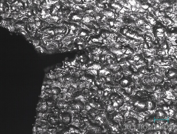

这个裂纹是怎么产生的。
材料GCr15,轴承套圈密封槽内。

发表于 2014-6-5 14:22:55 | 显示全部楼层
飘飘散不会同意是淬火裂纹的。
发表于 2014-6-5 14:54:48 | 显示全部楼层
用什么冷却介质?

 楼主| 发表于 2014-6-5 15:10:02 | 显示全部楼层
所以因为 发表于 2014-6-5 14:54
用什么冷却介质?
等温淬火油,使用温度90度。检测无问题,包含水分、冷速、粘度、闪点等指标。
发表于 2014-6-5 15:17:37 | 显示全部楼层
密封槽内虽然是应力集中的地方,但这个材料用等温淬火油(检测无问题情况下),因为热处理不规范而产生裂纹的可能性基本不存在,看看原材料有什么问题吧。

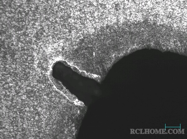

发表于 2014-6-5 15:58:43 | 显示全部楼层
第二张图是啥情况?

 楼主| 发表于 2014-6-5 17:49:19 | 显示全部楼层
microsoft 发表于 2014-6-5 15:58
第二张图是啥情况?
没腐蚀没抛光
发表于 2014-6-5 18:15:08 | 显示全部楼层
从第一张看应该就可以排除淬火裂纹的可能性了。

发表于 2014-6-6 19:46:24 | 显示全部楼层
第二张我还以为你是用扫描电镜拍摄的断口呢,
发表于 2014-6-10 22:14:41 | 显示全部楼层
Friday 发表于 2014-6-5 15:10
等温淬火油,使用温度90度。检测无问题,包含水分、冷速、粘度、闪点等指标。 ...
同意清淡的意见与热处理无关,是由机械损伤或锈蚀引起

 楼主| 发表于 2014-6-11 08:17:43 | 显示全部楼层
qibao9891 发表于 2014-6-6 13:40
不是热处理的事。
这密封槽是碾扩的吗?
这个套圈是热锻热碾扩后车成型的。密封槽不是碾扩的。
发表于 2014-6-11 08:59:45 | 显示全部楼层
求第一张图片的高倍图片。
