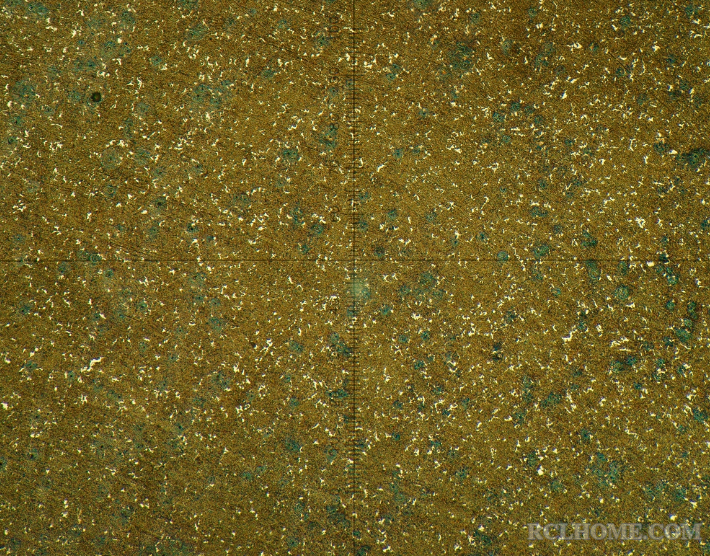

          如题,这些白色物质是什么?碳化物吗
发表于 2014-6-9 22:53:31 | 显示全部楼层
粗看是铁素体,有更高放大倍数的照片吗?
发表于 2014-6-10 08:00:07 | 显示全部楼层
H13应该不是碳化物吧?倍数放大一点,那些黑色的不是氧化的吧?有点像托氏体。

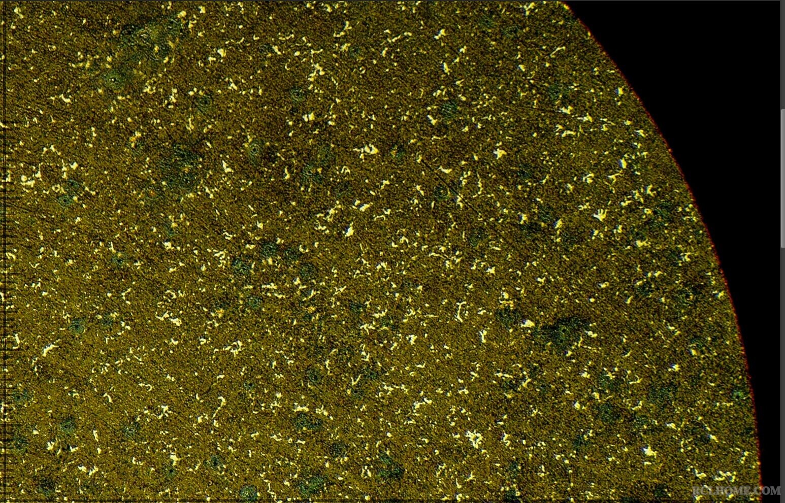

这里是今天当事人新提供的:
发表于 2014-6-10 13:36:09 | 显示全部楼层
倾向于氮化物。
发表于 2014-6-10 13:38:59 | 显示全部楼层
孤鸿踏雪 发表于 2014-6-10 13:27
这里是今天当事人新提供的:
估计是模具很厚,或者冷却出了问题,表层都出现屈氏体了,按理这个材料淬透性很好,不应该出现这种情况。
按照这个思路,白色的是碳化物,二次碳化物,缓冷的时候析出。
 楼主| 发表于 2014-6-10 13:41:35 | 显示全部楼层
aaron01 发表于 2014-6-10 13:38
估计是模具很厚,或者冷却出了问题,表层都出现屈氏体了,按理这个材料淬透性很好,不应该出现这种情况。 ...
是的,孤以为,如果奥化不足,会存在一定数量的未溶碳化物,如果奥化很充分,高温回火也很充分,则应该是析出碳化物
