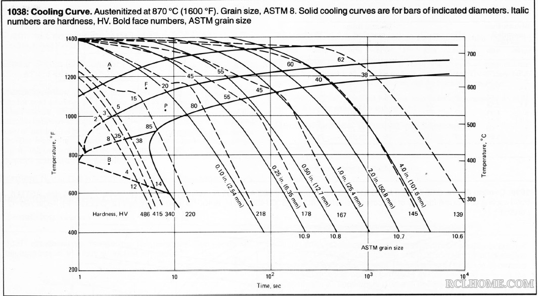

看看1038的连续冷却曲线:
图中,硬度415HV的冷却曲线,室温组织里贝氏体含量12%
硬度340HV的冷却曲线,贝氏体含量14%。
我不明白,为什么说连续冷却没有贝氏体,金相上20钢的渗碳淬火心部组织,贝氏体大把。

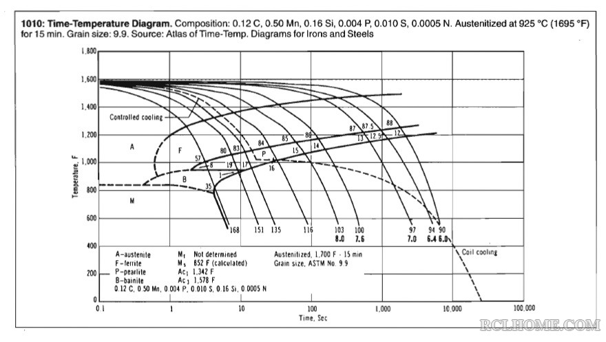

10号钢CCT曲线:

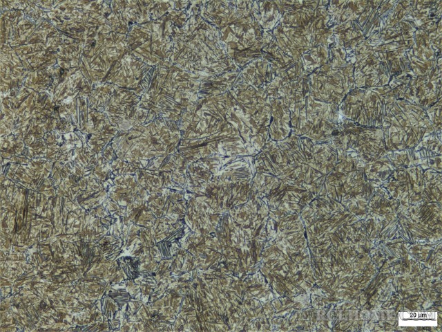

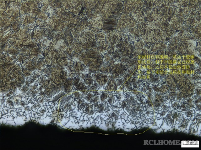

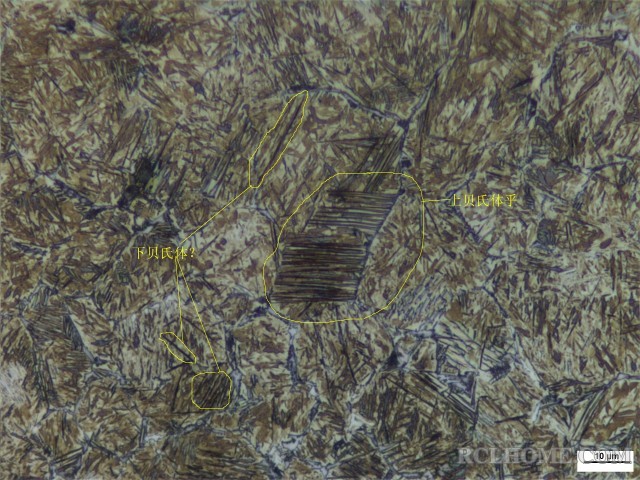

http://www.rclhome.net/forum.php ... id=11942&extra=这里大把的贝氏体。 500 副本.jpg 500-1.jpg 1000-1 副本.jpg

sorry 没想到沈工会这样问,下次我回复别人的考虑一下后果了。上面那个链接沈工看了吧?这是60Si2Mn淬火未回火的,本来我是为了方便腐蚀晶粒度才叫他们淬火后就给我,结果硬度才52——57,晶粒度按我以前的配比怎么都腐蚀不出来。而做的55Cr3的材料淬火就能腐蚀出晶粒度,所以我觉得由于贝氏体的半扩散型相变,直接对奥氏体晶界造成破坏,所以腐蚀不出晶粒度。同时也说明贝氏体足够多,所以才破坏了我晶界的显现。

一般来说,经过等温得到的下贝氏体(不允许有上贝氏体),会有40~50%的量,这个量的下贝氏体组织如果在图片中反映出来,已经是很满了。
你提供的图片,只发现很少的上下贝氏体,所以,我认为不能说是“大量的”,你有空可以看看经过等温得到的下贝氏体这个量到底是多少,应该可以看出是有非常明显差别的,因为这也是符合连续冷却只能得到少量贝氏体,只有经过等温才能得到一定量的贝氏体的理论根据。
另外,你提供的图片中看看是否有屈氏体存在?
