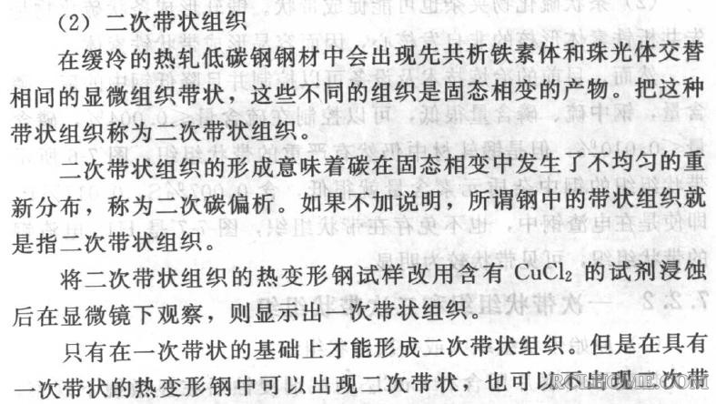

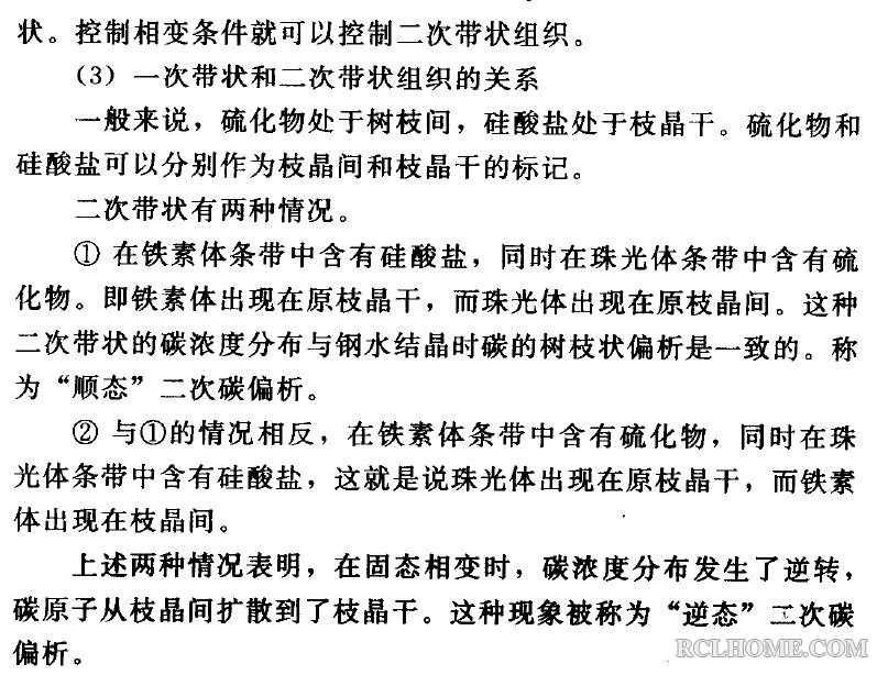

请问微软:刘教授的书里可有:一次带状与二次带状的图片?
发表于 2014-6-17 18:39:10 | 显示全部楼层
没有啊。。。。。。。。。。。。。。。。。。。。。。。。。

比较关注的是:二次带状组织,因为二次带状是在一次带状基础上形成的。
不论是渗碳钢还是亚共析碳结构钢,在技术要求上都会对带状组织提出要求。
因此,提出二次带状组织与热处理的关系,尤其是提醒大家:二次带状组织的变化情况与热处理工艺是有密切关系的。
