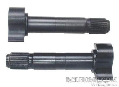

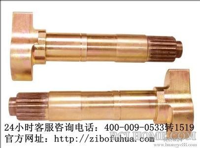

u=2127819486,3195058674&fm=23&gp=0.jpg u=706912630,2172849078&fm=23&gp=0.jpg 45钢感应淬火HRC61.5,230回火后HRC51,灰色是淬火区域。

发表于 2014-6-21 19:51:29 | 显示全部楼层
这是可卸销?
45钢感应淬火HRC61.5,230回火后HRC51,灰色是淬火区域。数据真实,可以引用。
          这个产品有其特殊性:由于结构的特殊性,因淬火位置与不淬火位置几乎不存在过渡区,即淬火区域与非淬火区域界限分明,非淬火区域经回火后就是正常的回火色
发表于 2014-6-22 15:21:43 | 显示全部楼层
您这图片是制动凸轮轴,第一组是镀锌,第二组是发黑处理!
 楼主| 发表于 2014-6-22 16:47:15 来自手机 | 显示全部楼层
对不起,我已偷梁换柱了,看不见原版是因为你来晚了

低温回火
   同一设备, 同一回火温度回火,不同批次的零件回火后的颜色是否一致呢?
 楼主| 发表于 2014-6-22 17:27:31 | 显示全部楼层
和表面状况及材料批次有关
