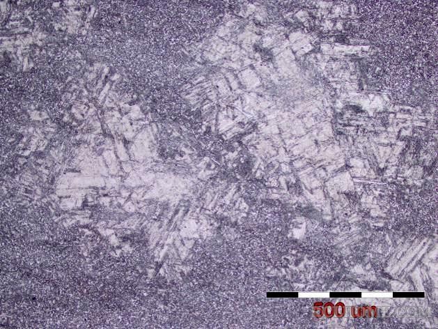

2、下模是 ...
兴澄的ZF7B材料很容易出现混晶现象的,有没有在调质态或者压淬前发现过混晶?
签到天数: 108 天
27
563
4782
高铁汽车农机通用件热处理总师14762762538
4782
 楼主| 发表于 2014-6-27 17:16:42 | 显示全部楼层
哦,这个估计他们倒没有仔细做过。感谢提醒!
发表于 2014-6-27 17:20:33 | 显示全部楼层
兴澄的ZF7B材料,渗碳直接淬火后的混晶现象: 未命名.JPG

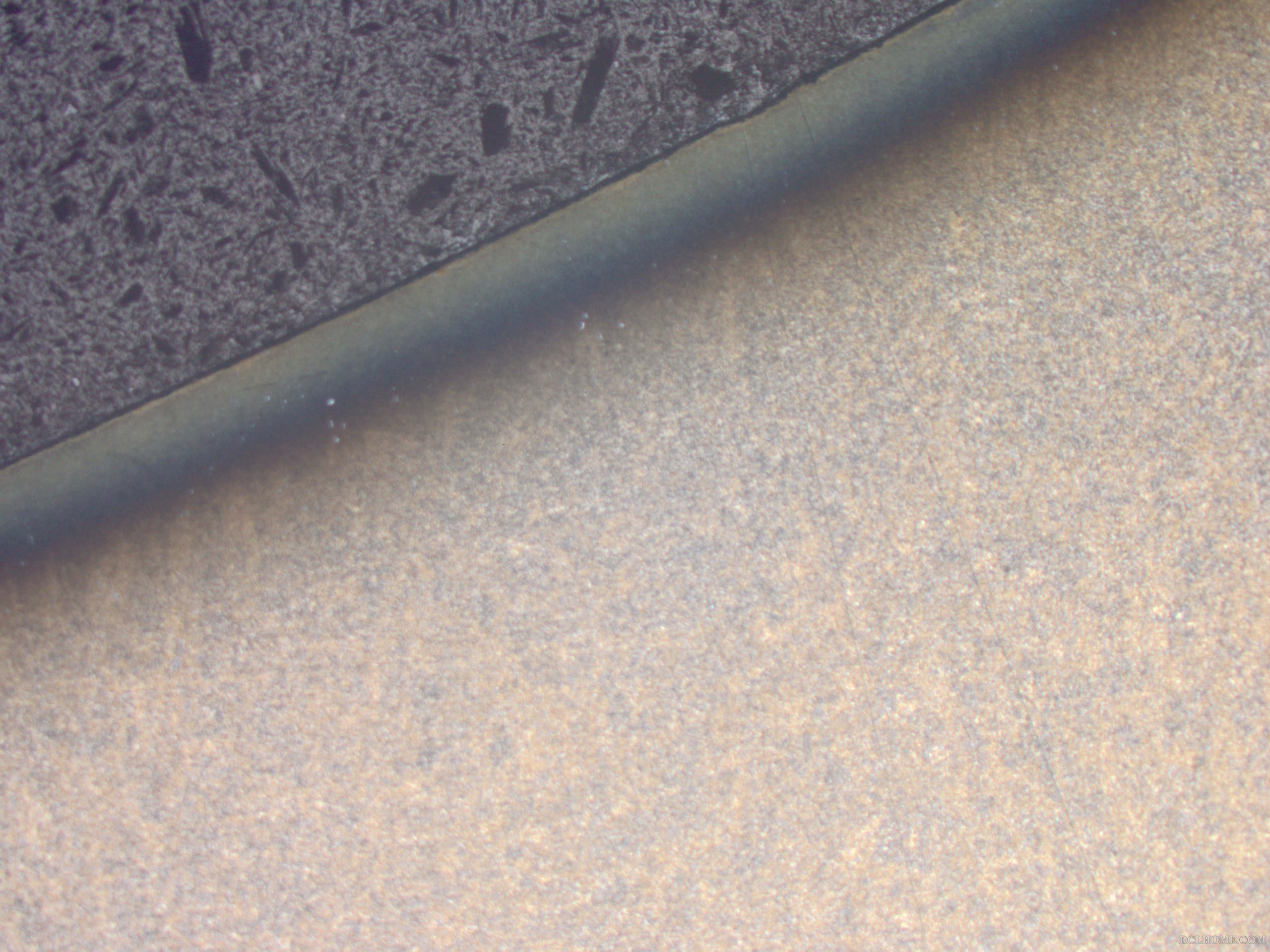

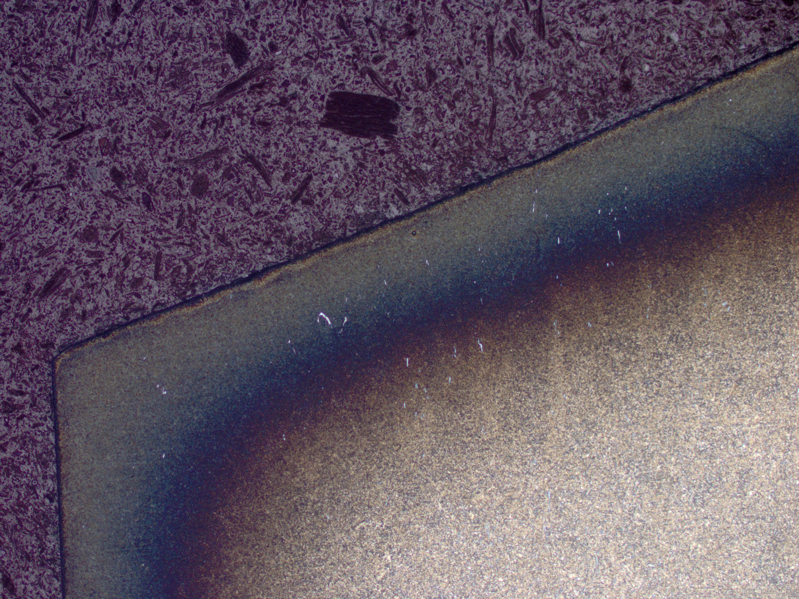

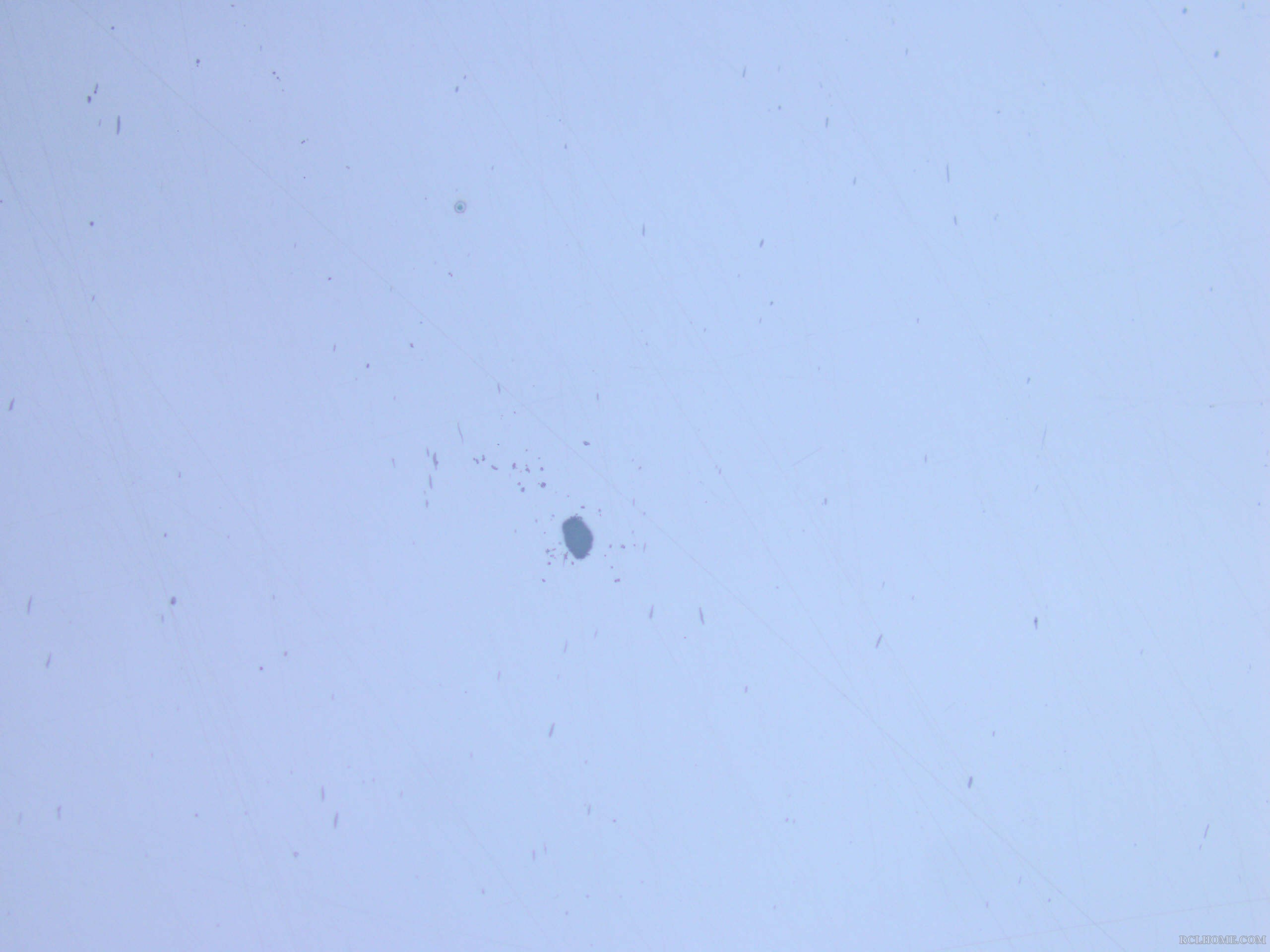

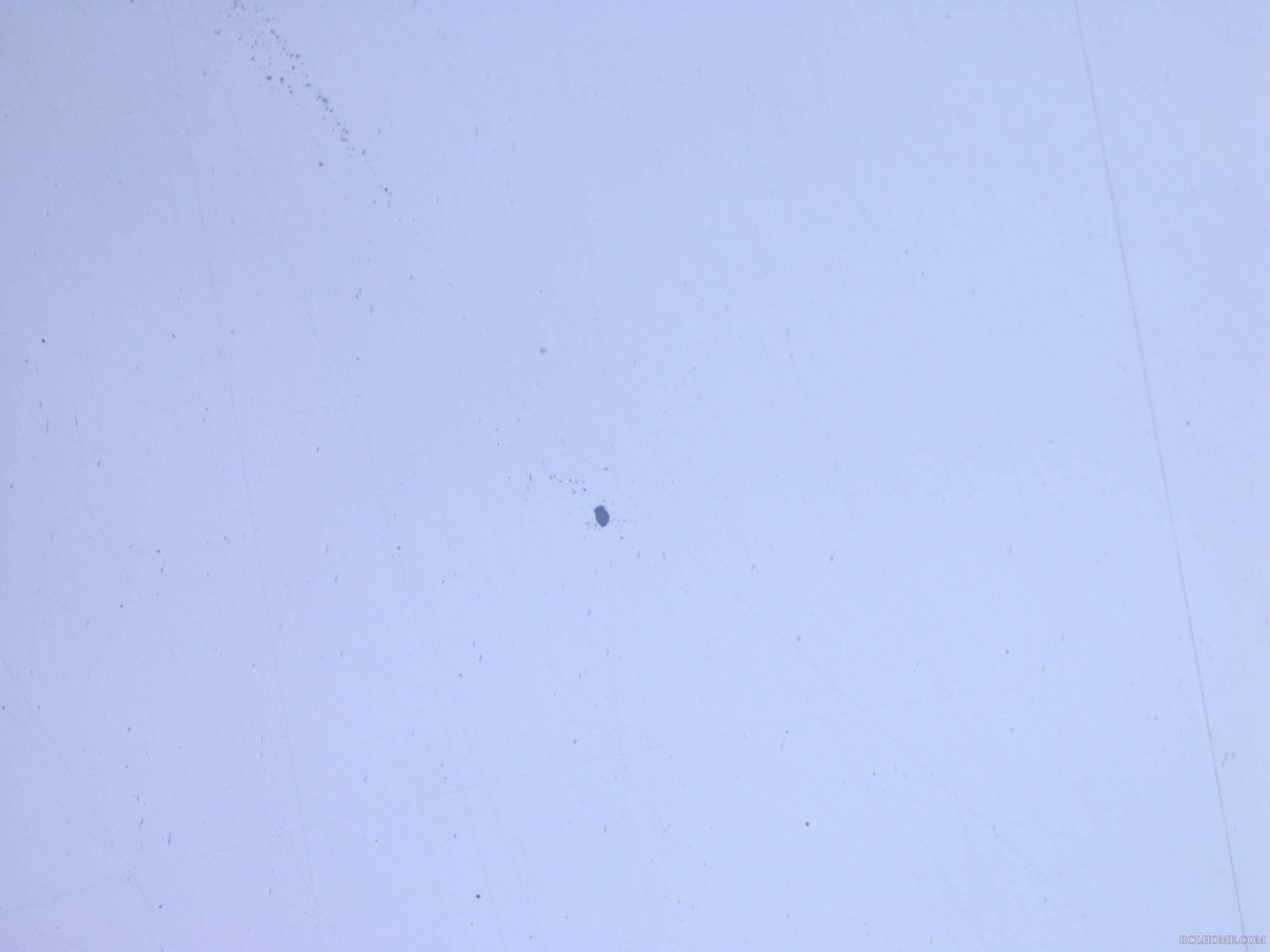

发表于 2014-7-1 16:48:49 | 显示全部楼层
事情有了新的进展,今天拿到刘工的样后,做了下分析,本来是想看看渗碳渗得情况如何的,结果有了些另类发现:
25倍齿面:
50X,近齿顶部位
100X, 近齿顶部位
400X,这个到底是什么东东?

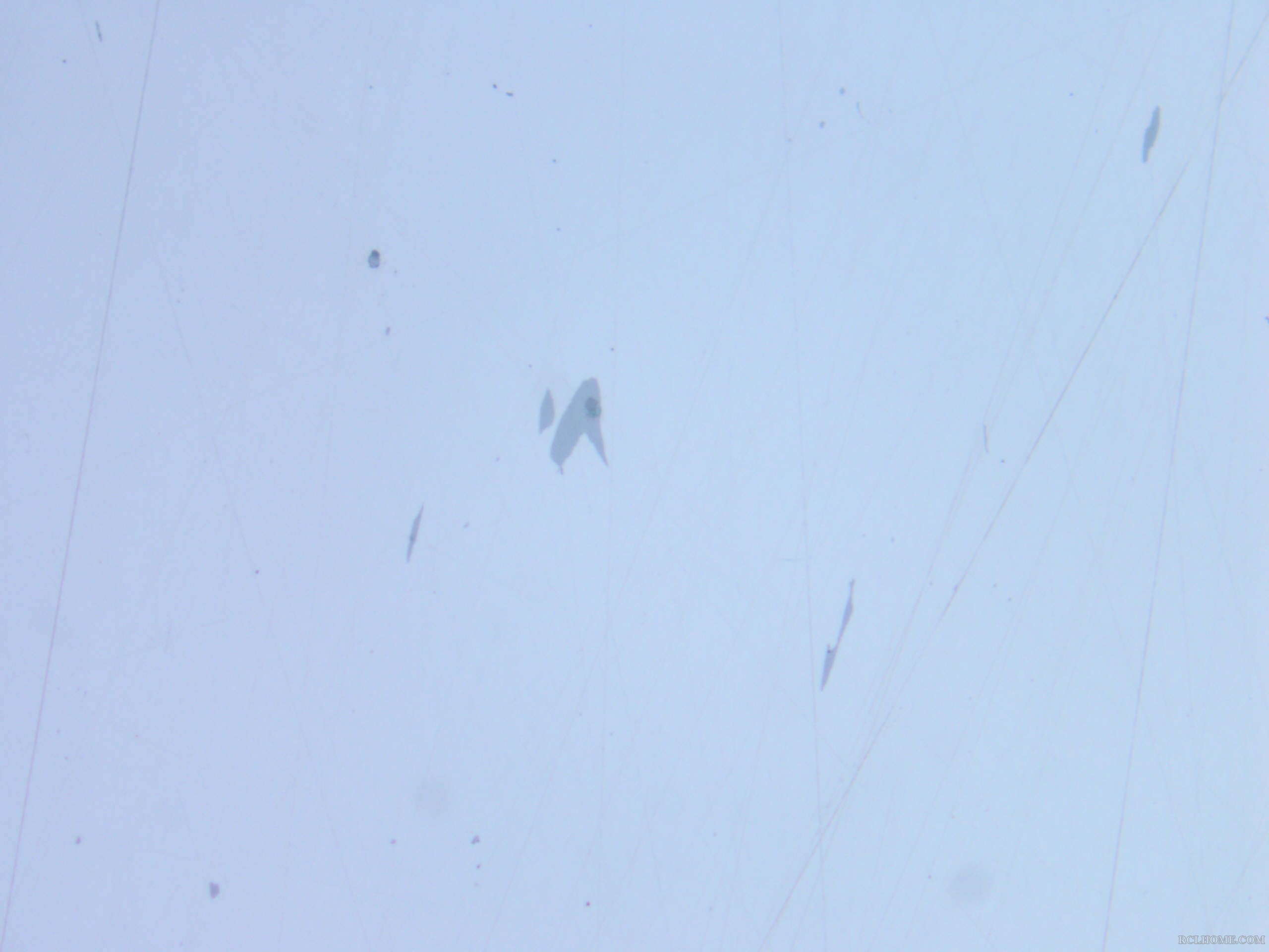

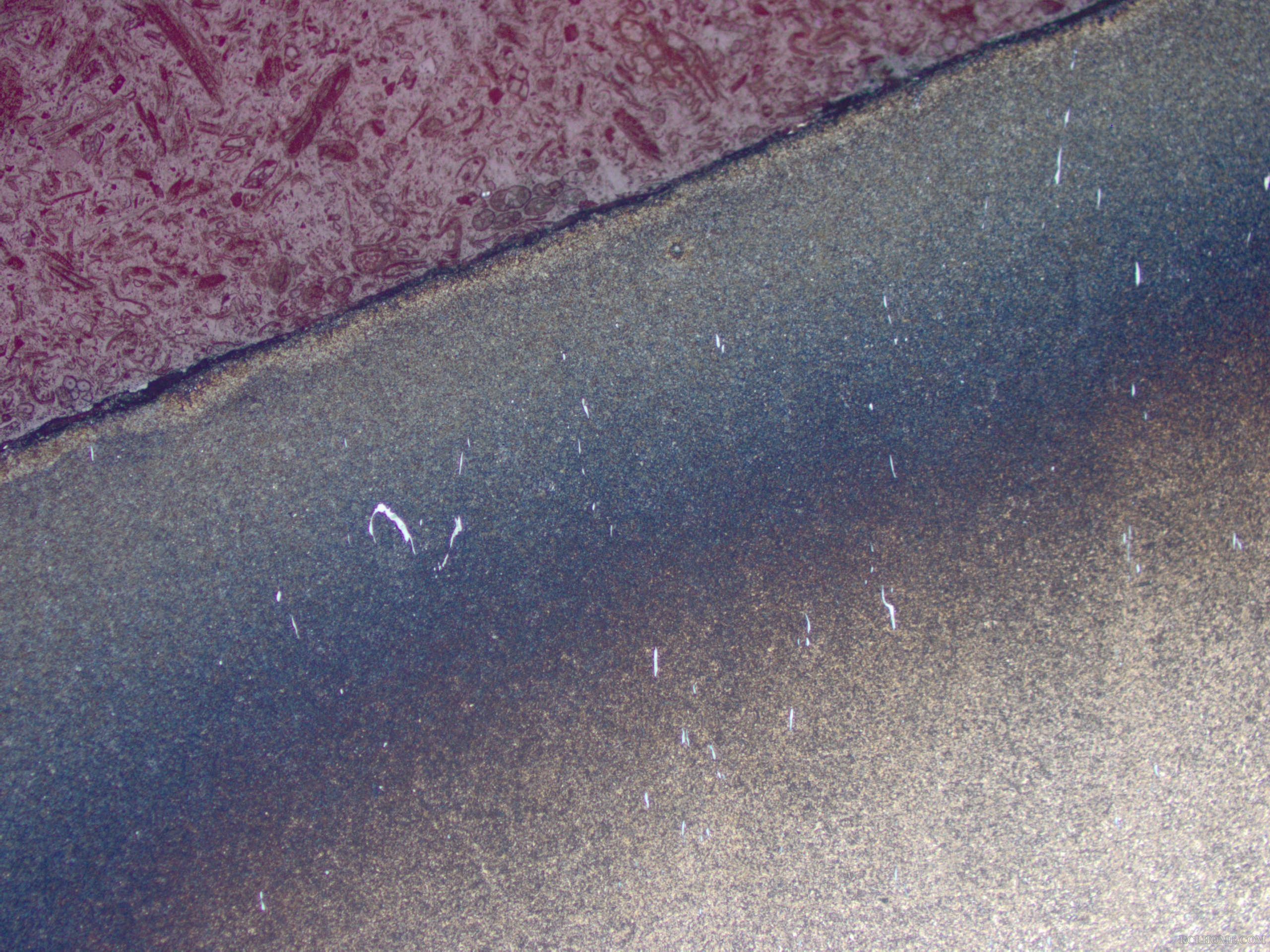

发表于 2014-7-1 16:56:59 | 显示全部楼层
发现以上情况后,将试样重新抛光:
这个照片对应着上帖的缺陷。

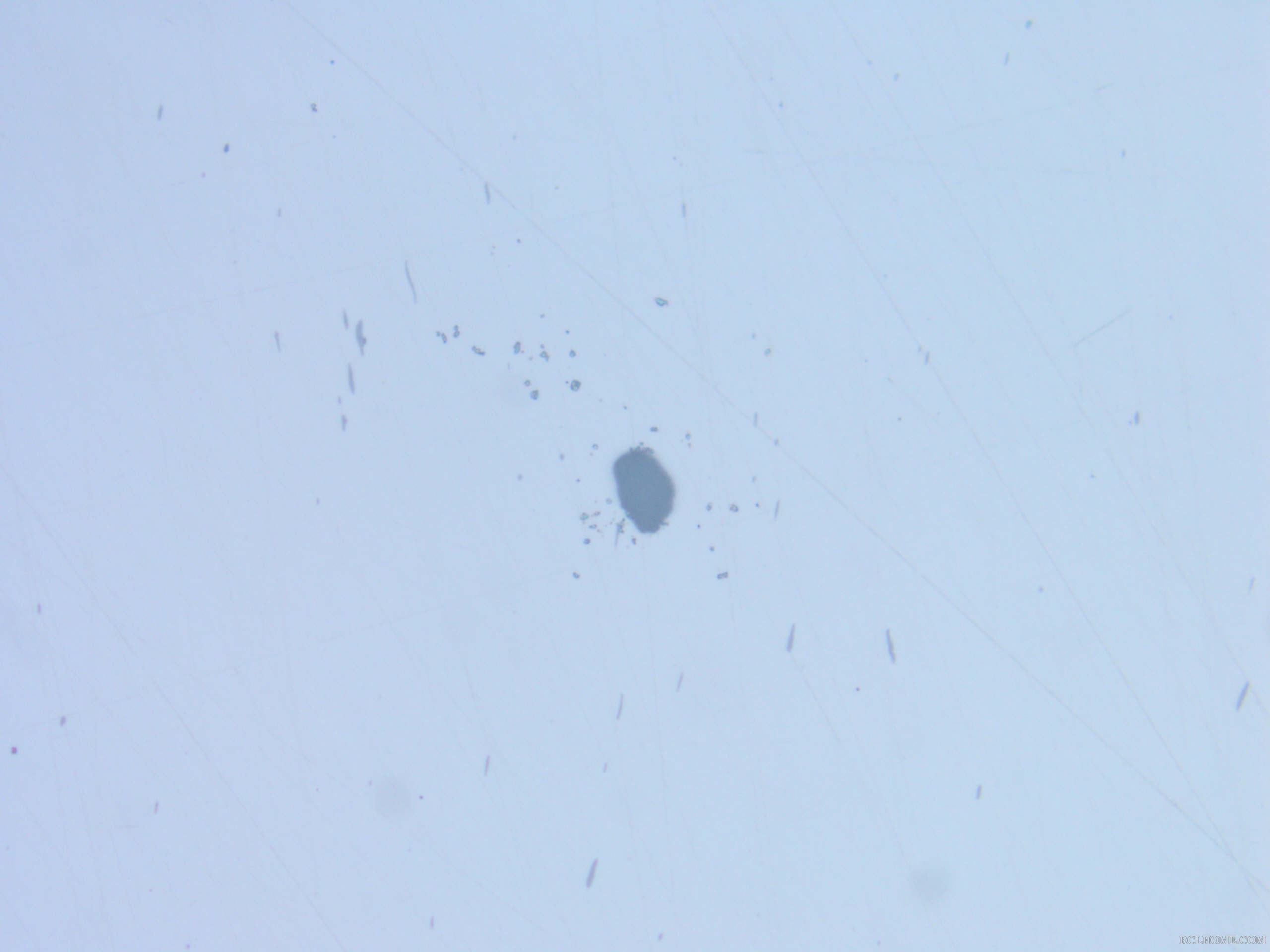

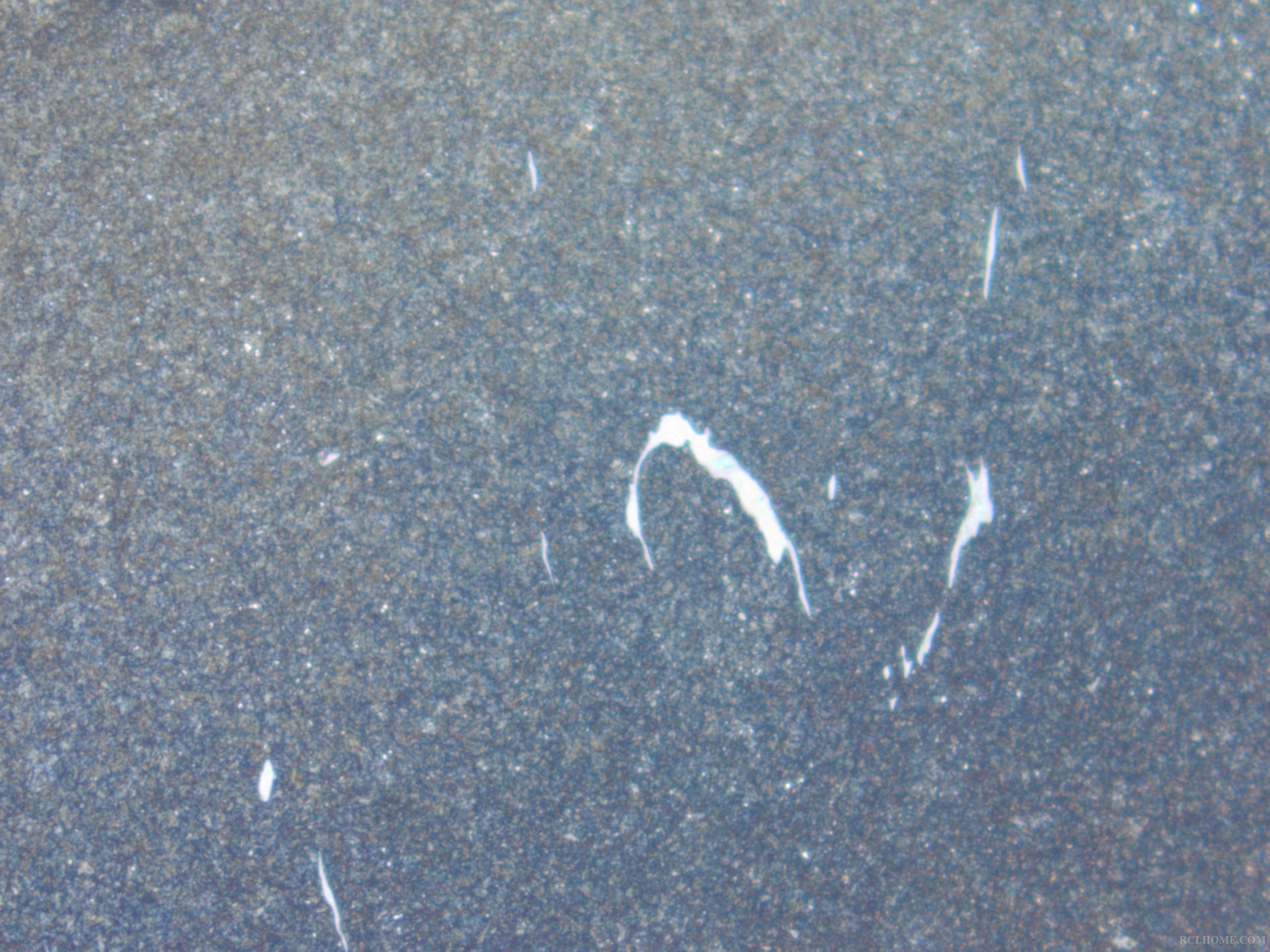

发表于 2014-7-1 16:59:03 | 显示全部楼层
在其他地方发现的,应该是一个黑洞,在其周围有很多氧化物类夹杂:
100X:
200X
400X
