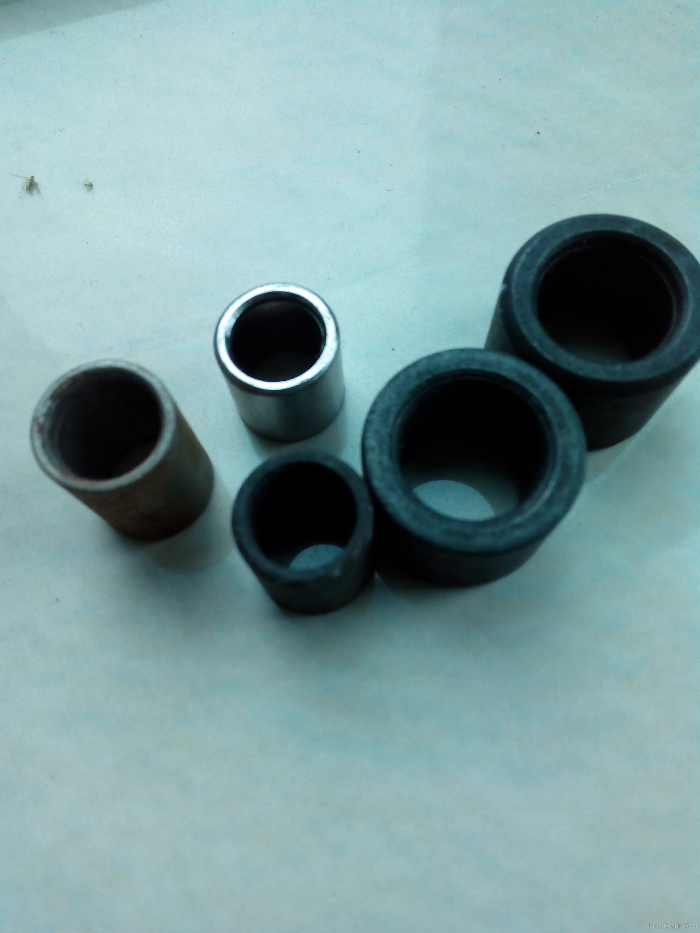

请专家解释一下,45钢调质,840度淬盐水,第一次出来了,不同工件及同一工件都出现硬度不均,22-60HRC,然而,返工淬火,硬度都在59-61HRC。是何原因?有木有办法,一次性淬上硬度? IMG_20140622_094740.jpg

装炉方式。入水 搅拌等都有影响
水温比较重要。
你产品应该是回火后的硬度了。。淬火首先要淬上火。

发表于 2014-6-22 12:25:03 | 显示全部楼层
钢铁医生 发表于 2014-6-22 11:04
装炉方式。入水 搅拌等都有影响
水温比较重要。
这个是淬火后硬度。
难道汤工那里的这类零件第一次淬火经常会出现硬度不均匀?
45钢这类问题真的不叫事儿。

我4楼图片中的零件,不改变淬火方法,警惕性再高也无用。
发表于 2014-6-22 16:24:37 | 显示全部楼层
淬水与淬油相比!产生淬火硬度不均匀性不较大,淬水最好是减少装炉量、零件与零件之间留有一定的空隙,一般出现的情况就是中间零件淬火后硬度低于周边零件,严重的就是中间零件淬火后十几度,边缘零件淬火哦后流失多度这个样子!
发表于 2014-6-22 16:31:19 | 显示全部楼层
随风飘飘 发表于 2014-6-22 16:24
淬水与淬油相比!产生淬火硬度不均匀性不较大,淬水最好是减少装炉量、零件与零件之间留有一定的空隙,一 ...
呵呵,实际上我曾遇到过:严重的是同一个零件,某一个区域硬度超过55HRC,另一个区域则硬度不足35HRC.

各位同行,细节都考虑了,仍是同样的问题。盐水6%的浓度,单件下水,盐水采用闭式冷却塔循环。
后面的工件加了一道正火,就可以了。
就是成本高了,加价客户不同意撒。

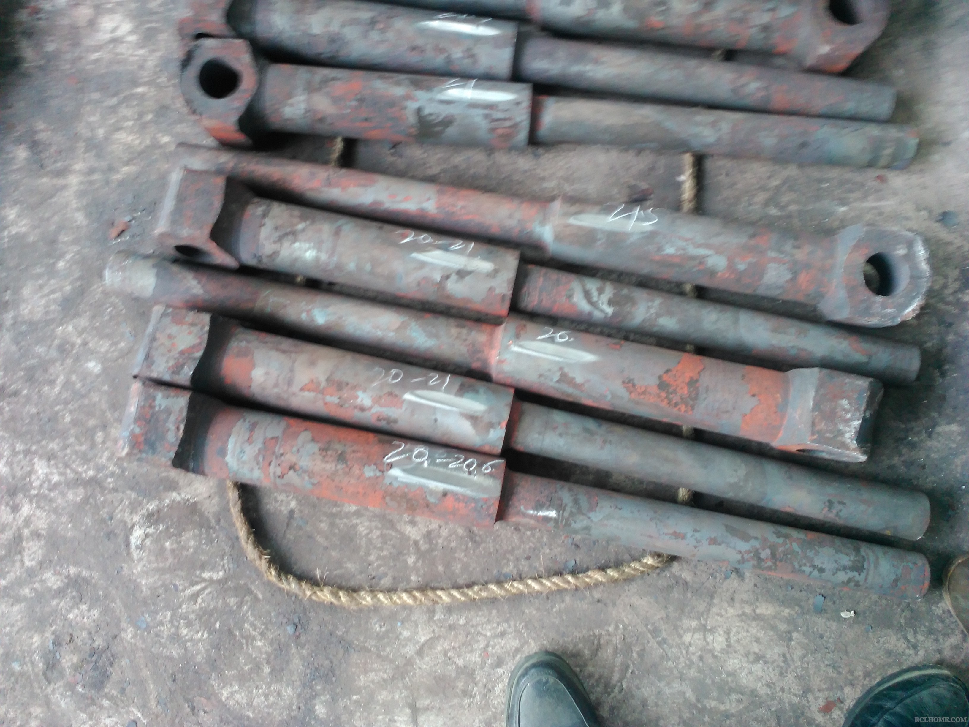

一个小的工装放试验小电炉中加热,忘了及时淬火,想起后已经超过保温时间4个小时,估计表面脱碳,淬水,硬度不高。后来重新加热,再次淬火,硬度上50,怎么解释?
发表于 2014-6-27 19:31:25 | 显示全部楼层
狂龙 发表于 2014-6-27 04:59
基本与冷却方式无关,我去年也碰到过这种情况。客户拿了十几根45号钢轴过来,也不长。看量少,又开着盐浴 ...
1.我认为遇到这类问题,应查工艺过程、切片看组织。
就目前已知情况,楼主的这个问题尚无充分理由排除第一次淬火存在冷却方面的问题。
2.在相同冷却条件下,二次淬火出现零件硬度普遍降低、硬度普遍增加现象,都是可以有理论解释的。
3.一批返工淬火件,返工淬火后原来硬度高的部位硬度降低、硬度低的部位硬度增加这个现象我也是真真切切的遇到过很多次的,而且这种情况在某个企业目前还一直存在。
