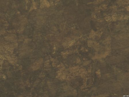

号称20Cr渗碳高频淬火
登录/注册后可看大图

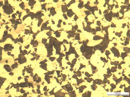

心部100倍
登录/注册后可看大图

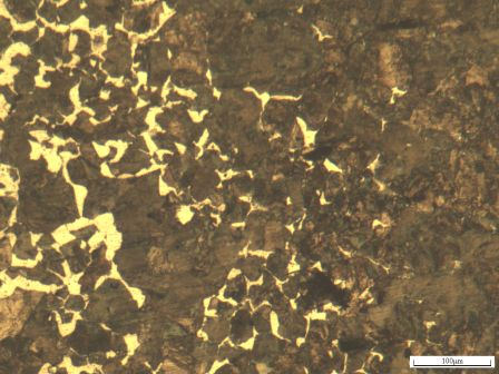

过渡层100倍
登录/注册后可看大图

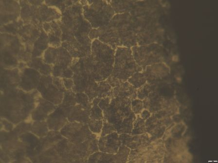

次表层400倍
登录/注册后可看大图
表层400倍

第一张  块状铁素体加珠光体    片状铁素体(未融?)加马氏体    次表层 不懂了   表层沿晶界分布的是铁素体?

稻草人 发表于 2014-6-26 11:14
第一张  块状铁素体加珠光体    片状铁素体(未融?)加马氏体    次表层 不懂了   表层沿晶界分布的是铁素 ...
您认为表层的网状组织为铁素体?
我说的次表层的意思是网状组织以里的位置

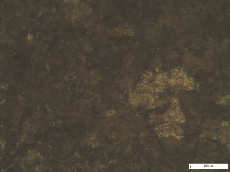

 楼主| 发表于 2014-6-26 13:21:34 | 显示全部楼层
吉祥如意 发表于 2014-6-26 12:36
走个过场是可能的,但是没有达到预期的效果是关键。
老师我找到一个20Cr渗碳未淬火的试样
标尺不对,是400倍
发表于 2014-6-26 13:27:22 | 显示全部楼层
wangtao 发表于 2014-6-26 13:21
老师我找到一个20Cr渗碳未淬火的试样
标尺不对,是400倍
显微镜还可以,怎么试样制作得不好。

分辨不清表面网状的东东是什么。
签到天数: 1904 天
2101
11266
 楼主| 发表于 2014-6-26 15:41:16 | 显示全部楼层
我特意让检验员打了一下表面有网状和没网状位置的硬度,结果有网状的硬度比没网状的硬度高

这个可以用苦味酸区别,碳化物会变色。因为你这是渗碳件,看金相也可以区别,含碳量从表面到心部逐渐降低,所以你可以这样看。从表面往里看,如果表面网状是碳化物,那么往里总会遇到共析区,全部是珠光体组织,你从表面往里看,如果这个网一直都有,那我觉得就是铁素体。
签到天数: 1904 天
2101
11266
 楼主| 发表于 2014-6-27 09:14:57 | 显示全部楼层
清淡 发表于 2014-6-27 09:06
这个可以用苦味酸区别,碳化物会变色。因为你这是渗碳件,看金相也可以区别,含碳量从表面到心部逐渐降低 ...
这个网只有表面有,往里是全珠光体。看到这个金相时,我让检验员打了一下有网和没网位置的硬度,结果有网的硬度高,所以我个人认为是碳化物。不知这样分析对否?
发表于 2014-6-27 09:20:40 | 显示全部楼层
wangtao 发表于 2014-6-27 09:14
这个网只有表面有,往里是全珠光体。看到这个金相时,我让检验员打了一下有网和没网位置的硬度,结果有网 ...
符合渗碳层浓度分布的规律。
