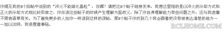

先看截图。
再请大家从多个角度来仔细分析下面这个问题:
淬火究竟能否细化晶粒?
谢谢。

 楼主| 发表于 2014-6-28 11:22:33 | 显示全部楼层
小袁 发表于 2014-6-28 11:09
其实我想表达的意思是“影响晶粒度大小的只与加热时间和温度有关”,
若楼主说的“淬火”的加热温度和时 ...
大家会怎样理解截图中的那段文字呢?

 楼主| 发表于 2014-6-28 15:51:35 | 显示全部楼层
wolfhj 发表于 2014-6-28 15:32
细化晶粒指的奥氏体晶粒度,淬火细化的是组织
你这里的“淬火”是否包括加热、保温这两个阶段?

 楼主| 发表于 2014-6-29 11:01:09 | 显示全部楼层
junshi 发表于 2014-6-29 08:36
我也认为这个说法是成立的
楼主可以实验一下呀,这个不是很方便吗
我同样认为“淬火”一词有多义性这个说法是成立的。
仔细看看下面这个截图中的内容,我想知道的是:
如果说正火的冷却方式可以细化晶粒,那为何淬火的冷却方式就不能细化晶粒了呢???

 楼主| 发表于 2014-6-29 16:47:03 | 显示全部楼层
默默笙箫 发表于 2014-6-29 16:20
室温组织的晶粒通常是高温时的奥氏体转变而存留下来的,高温时的奥氏体晶粒越小,室温时的组织也越小。奥氏 ...
我只能是部分同意你的观点。每一次的奥氏体化过程,都有可能使奥氏体晶粒得到细化。这是书本上的知识。
但截图中文字所想要表达的意思如果是”正火冷却可以细化晶粒,淬火冷却则不能细化晶粒“,这究竟是个什么道理呢???
我个人认为毫无道理的。

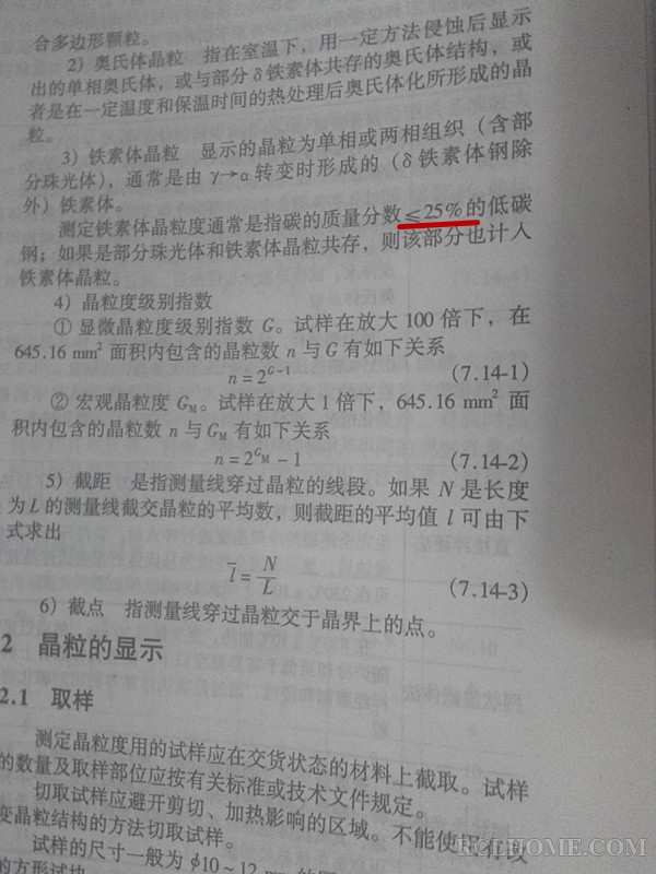

签到天数: 449 天
1174
5660
5660
发表于 2014-7-4 23:13:29 | 显示全部楼层
别问我是谁 发表于 2014-7-4 22:05
我不认为只要重新奥氏体化后奥氏体晶粒度比奥氏体化前的奥氏体晶粒度小 就是细化晶粒了这句话是废话。
这 ...
是的,只有奥氏体和铁素体可以评晶粒度!书中25%肯定有误的!
搬运工 + 10 谢谢上传
发表于 2014-7-4 23:47:12 | 显示全部楼层
只有奥氏体和铁素体可以评晶粒度这句话与GB/T6394-2002中的内容有冲突。
你可以回头再看看这个标准。

发表于 2014-7-5 10:31:58 | 显示全部楼层
你可以回头再看看这个标准。
在钢中只有奥氏体和铁素体可以评晶粒度!这样讲应该合理了
