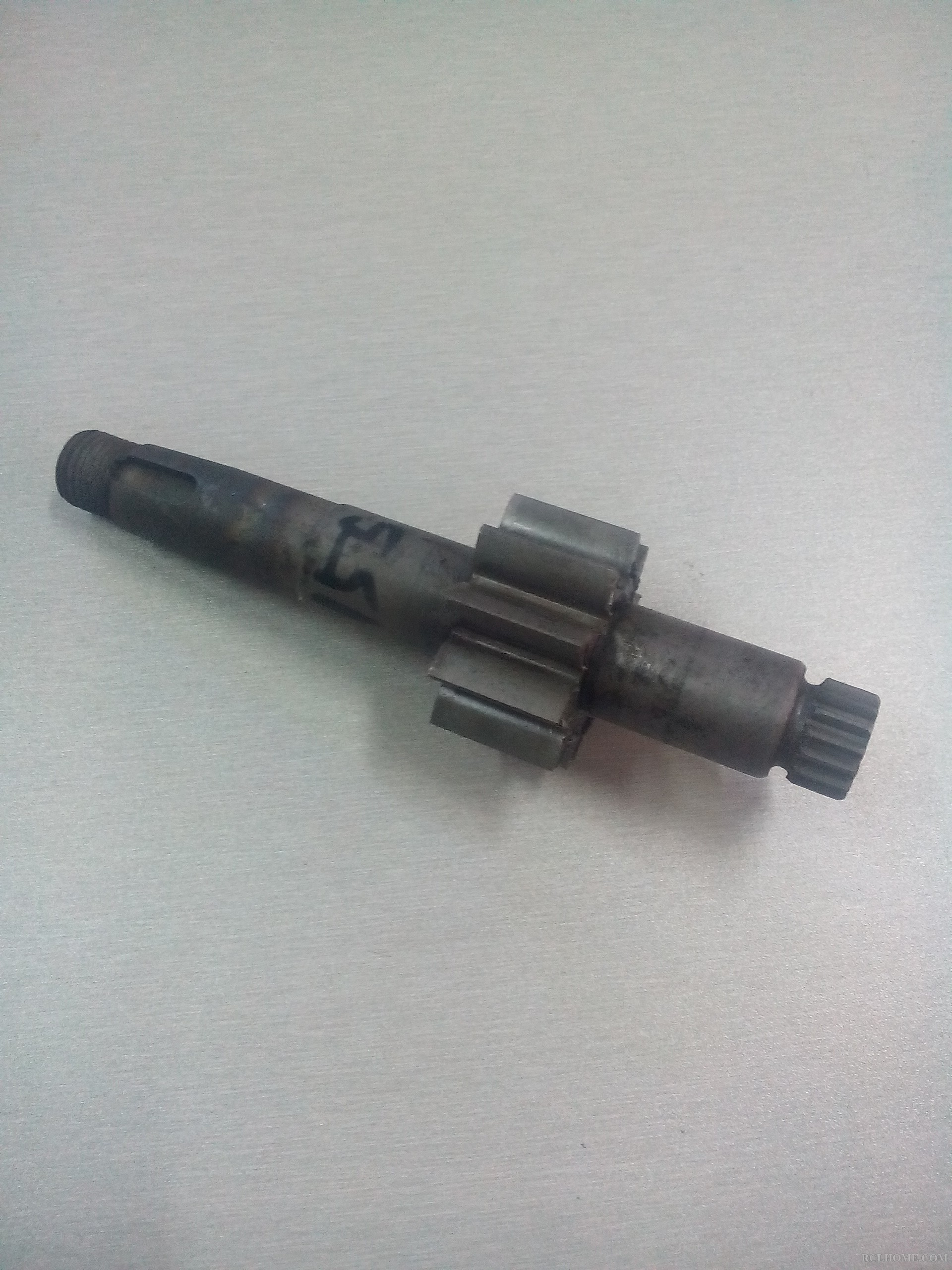

补充说明一下,这是一个齿轮轴,图纸及样件现在不在我手上,择日会将图纸及实物图片发上来。

清洁卫生没做好,键槽处颜色也不好。
总体来说,这个齿轮轴比光轴或台阶轴的变形要小许多。
估计控制变形的重点在齿面的跳动。
请告诉,目前变形检测的数据。

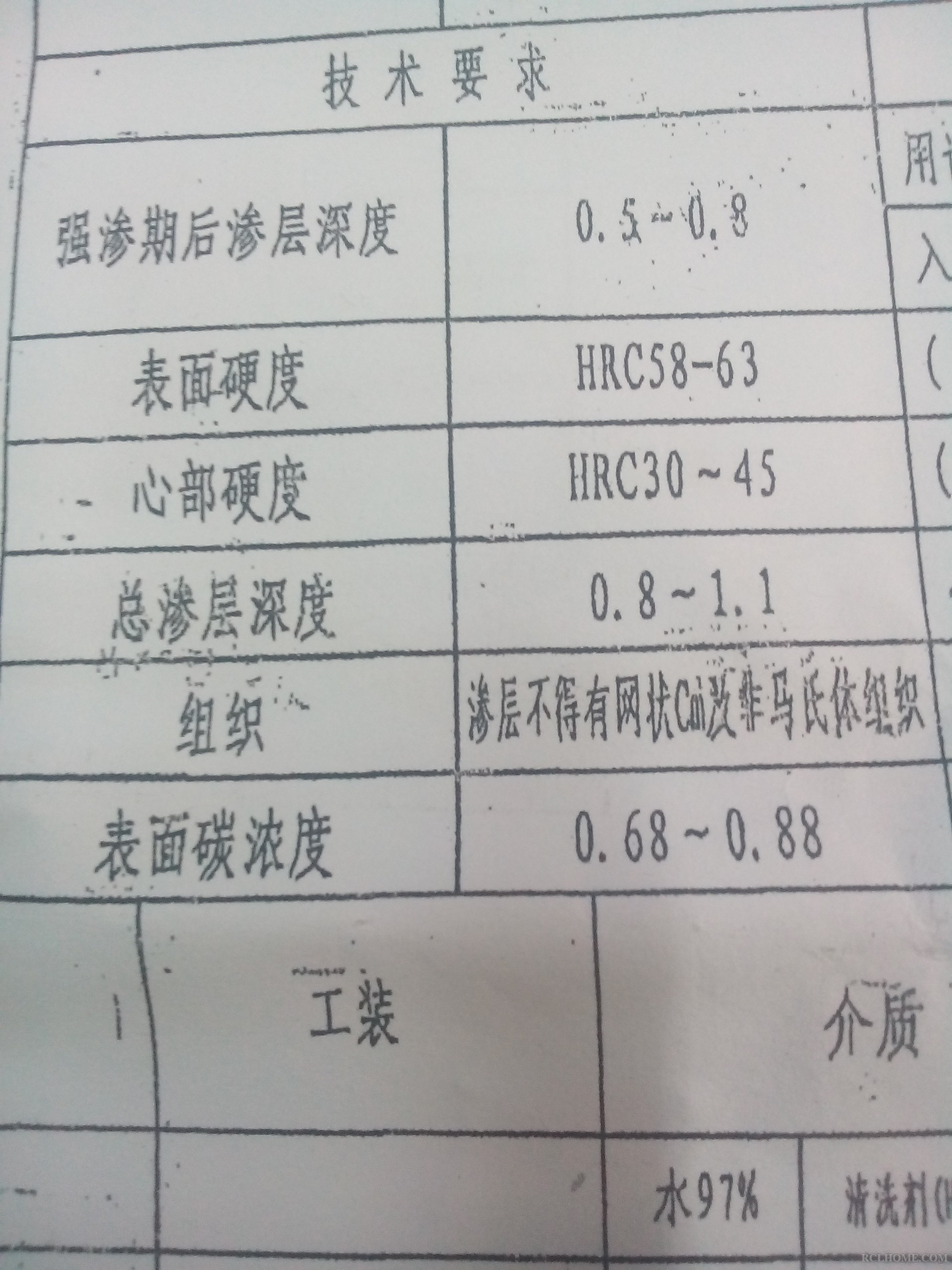

请教!这个“强渗期后渗层深度”如何界定及检验!
发表于 2014-6-30 10:40:40 | 显示全部楼层
中途取样分析。
发表于 2014-6-30 10:48:07 | 显示全部楼层
是强渗后取样检测到渗碳层参数,我理解有误,以为是什么新颖的检测方法!

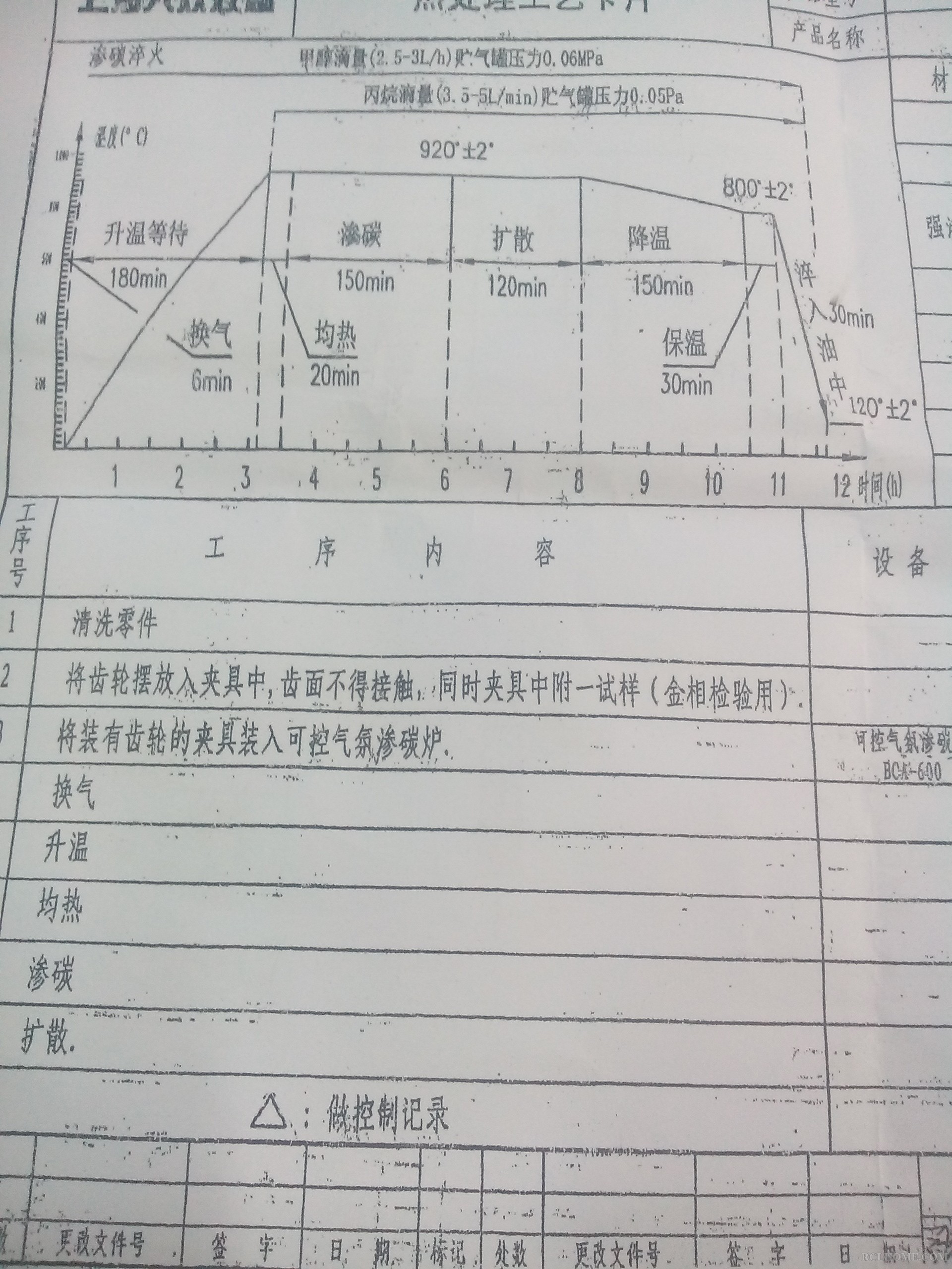

发表于 2014-6-30 14:48:03 | 显示全部楼层
120℃的油。

三问:淬火温度可否提高?
据了解,淬火温度800,和工艺一致。

是锻件,锻造厂做的正火,回来生产厂家不放心,又做一次。
