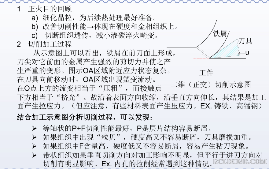

发表于 2014-6-29 05:11:01 | 显示全部楼层
我也很有兴趣,现行的正火方式,导致工件变形没规律不说,甚至出现车削粘刀现象

发表于 2014-6-29 12:42:23 | 显示全部楼层
灵猫 发表于 2014-6-29 05:11
我也很有兴趣,现行的正火方式,导致工件变形没规律不说,甚至出现车削粘刀现象 ...
粘刀说明硬度低了

6678
发表于 2014-6-29 12:45:00 | 显示全部楼层
正火出现的问题看这个

发表于 2014-6-29 15:54:00 | 显示全部楼层
gearM 发表于 2014-6-29 12:48
谁写的,OA在哪里?
惭愧,OA需要自己根据描述去猜
