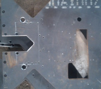

如图
登录/注册后可看大图
要求平面不要变形
需要高频感应的区域为122mm*350mm   就是图上画的区域      今天干了2件  全部变形最大变形2mm
客户需要最大变形不超过50丝

瞎说一通,不知该工件的有效厚度多少,能否在感应淬火前工件整体预热或至少淬火区域预热。再加上其他一些辅助措施,是否能达到要求呢。
个人意见,仅提供一种思路。如有偏差,概不负责。

改善冷却,冷却控制变形!

这范围配合形状不变形基本不可能。厚度多少?
有个想法不知道可行不。外部增加工装强制定型,淬火一起回火。。。回完了拆工装

我觉得可以整体淬火再局部回火,这样变形肯定小一些。
