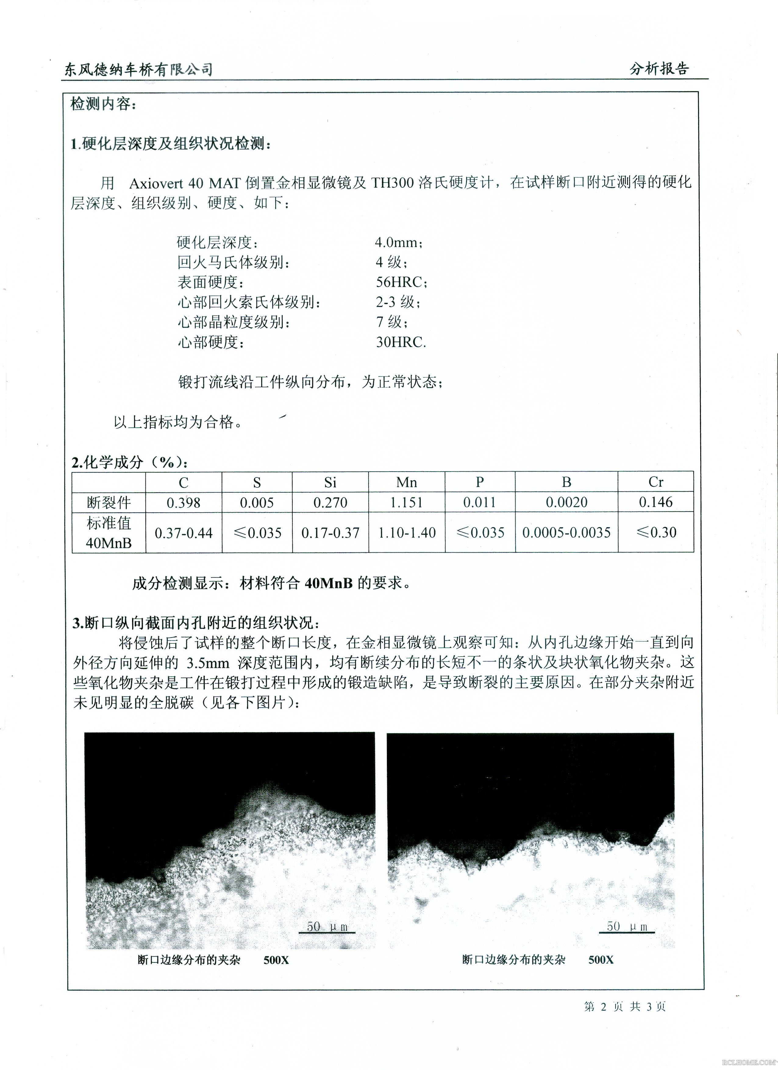

大家分析一下这个断裂分析报告
发表于 2014-6-29 14:12:27 | 显示全部楼层 |阅读模式
          如题
发表于 2014-6-29 19:36:59 | 显示全部楼层
洛氏机测硬层。。。。。
调质后感应淬火硬度范围居然有10HRC。。。。
缺陷为锻打,这个金相图看不清。不好推断。但感觉原文描述有点扯

发表于 2014-6-29 22:20:38 | 显示全部楼层
1 不知道轴管服役是受力状态,不好分析。
2  既然报告中提到损伤是从钢管内部开始,难道钢管外圆受挤压?
3  结论太牵强了,钢管锻造缺陷(条状和块状氧化物夹杂)出现在内孔?难道轴管内孔不加工?
4  氧化物夹杂这么严重报告中也没提及是否与表面有贯通(折叠)?还是加热严重过烧?疑或是原材夹杂?但都不好解释。
5  东风公司也出这样的报告?看来90年代初东风技术中心失效分析专家没好好培养后备力量。当年二汽技术中心从事失效分析李培亮高工(应该已退休)、章利球、苏君以及主任刘裕禾、张维城等在汽车行业失效分析圈里都挺牛,一汽有李维拥、刘柯军;北内有屠世润、银戒三等

有锻造裂纹还能行驶258570公里?太扯了

有原稿吗?这也看不清楚啊,怀疑中频之后微裂纹存在

这次我们失效分析老师讲了这么一句话:失效分析分析到最后往往都是材料问题!这句说值得深思!!!!也多少带有点讽刺的感觉吧。材料没有完美的材料,不管是国标还是航标、国军标,都对容忍夹杂。上面说的没错,没对应力状态分析就下结论未免有点草率

沒照迫斷面與SEM 顯示裂源, 很草率.
Not a professional job at all.

这个报告很业余。疲劳源在哪似乎都没搞清

这个报告很业余。疲劳源在哪似乎都没搞清
          残阳可要看清了:那可是东风德纳车桥有限公司的分析报告,谁敢说它不专业?
