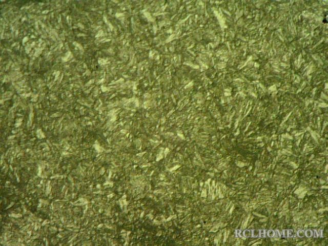

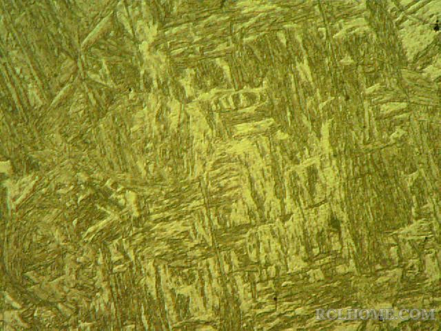

请大家说说,渗碳淬火后,心部组织粗大,主要是什么引起?材质:20CrMnTi。920度渗碳,保温7小时,降温淬火,

 楼主| 发表于 2014-7-1 09:57:02 | 显示全部楼层
                               0.0
参与人数 1金钱 +8 收起 理由
吉祥如意 + 8

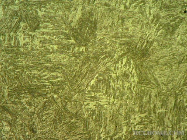

 楼主| 发表于 2014-7-1 17:58:03 | 显示全部楼层
这三张是,20CrMnTi。产品大小差不多

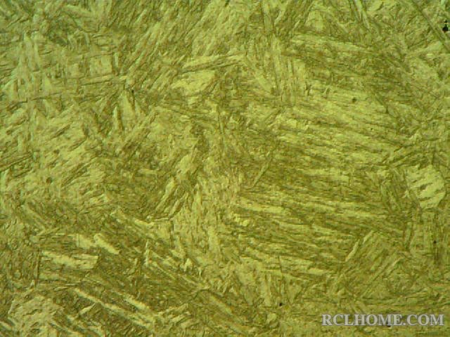

 楼主| 发表于 2014-7-1 18:05:31 | 显示全部楼层
同一批产品的原始组织,

发表于 2014-7-1 19:24:58 | 显示全部楼层
吉祥如意 发表于 2014-7-1 10:02
大家可能还想看看渗碳淬火前的组织图片。
师傅,看他的金相,渗碳淬火前,原材料组织存在偏析的可能性比较大,局部魂晶

 楼主| 发表于 2014-7-2 22:33:18 | 显示全部楼层
0.0                                              00.0

发表于 2014-7-3 08:34:08 | 显示全部楼层
从楼主所述及照片来看,属于渗碳后预冷直淬后的组织,粗略地看了一下晶粒度(因图片上无标尺,未用软件精确测量),大约有5级,属合格范围。
该材料属于本质细晶粒钢,渗碳前正火组织正常,因此,既使渗碳淬火时没有中间冷却工序,也不会产生晶粒粗大现象。
发表于 2014-7-3 10:23:03 | 显示全部楼层
miaozhengxiong 发表于 2014-7-1 17:58
400X心部400X400X表面,这三张是,20CrMnTi。产品大小差不多,同样的工艺做出来的产品,上面的那个就是临时 ...
是指粗大的工件增加了30分钟?
发表于 2014-7-3 11:09:24 | 显示全部楼层
我觉得你说粗大的这一张是正常的
发表于 2014-7-3 11:10:39 | 显示全部楼层
miaozhengxiong 发表于 2014-7-1 18:05
100x100X400X400X400X400X400X100X
同一批产品的原始组织,
而你说正常的这一张是不正常的。

 楼主| 发表于 2014-7-3 11:10:59 | 显示全部楼层
吉祥如意 发表于 2014-7-3 10:23
是指粗大的工件增加了30分钟?
你好,是的,粗大的工件同种工艺,就是临时加了30分钟,通常整个工艺总时间是11.5小时,粗大的总时为12小时(强渗加了30分钟)。产品腐蚀出来,表面白花花,闪闪的

发表于 2014-7-3 14:11:06 | 显示全部楼层
miaozhengxiong 发表于 2014-7-3 11:16
请问,哪里不正常呢?
这一张铁素体比那张多。。。。。。。。。。。。。。

发表于 2014-7-4 08:11:02 | 显示全部楼层
microsoft 发表于 2014-7-3 11:09
我觉得你说粗大的这一张是正常的
只有晶粒度才最具有说服力,低碳板条马氏体看上去就是很粗的,我觉得LZ可能是看习惯中高碳淬火马氏体了,所以说这个粗,用苦味酸腐蚀出晶粒度就什么话都没得说了。
microsoft + 10 很给力!
发表于 2014-7-4 10:30:46 | 显示全部楼层
清淡 发表于 2014-7-4 08:11
只有晶粒度才最具有说服力,低碳板条马氏体看上去就是很粗的,我觉得LZ可能是看习惯中高碳淬火马氏体了, ...
我认为你的这个回复最具说服力。

 楼主| 发表于 2014-7-6 19:55:33 | 显示全部楼层
你好,客户就是按中碳钢的组织来评级的,所以说这个组织是粗的,我这个试样晶粒度可能也很粗,腐蚀出来,试块表面就可以直接看到白花花的
