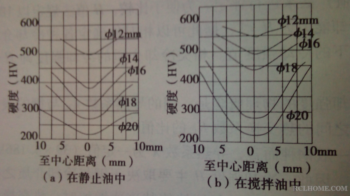

发表于 2014-7-16 21:52:05 | 显示全部楼层
junshi 发表于 2014-7-14 15:22
搅拌和不搅拌肯定不一样了
具体有没有人做这方面研究呢
现在的社会讲究的是白纸黑字
相对于静止的水、油,最激烈的搅拌可以使淬火烈度分别提高近4倍、3倍。
有试验数据表明:对淬火介质进行激烈的搅拌,可显著的提高淬硬层深度。这个试验结果已被大量的实践所证实。
我找个机会上个图。

发表于 2014-7-17 22:03:28 | 显示全部楼层
这个截图能否说明问题。
所以因为 + 10 立此存照
