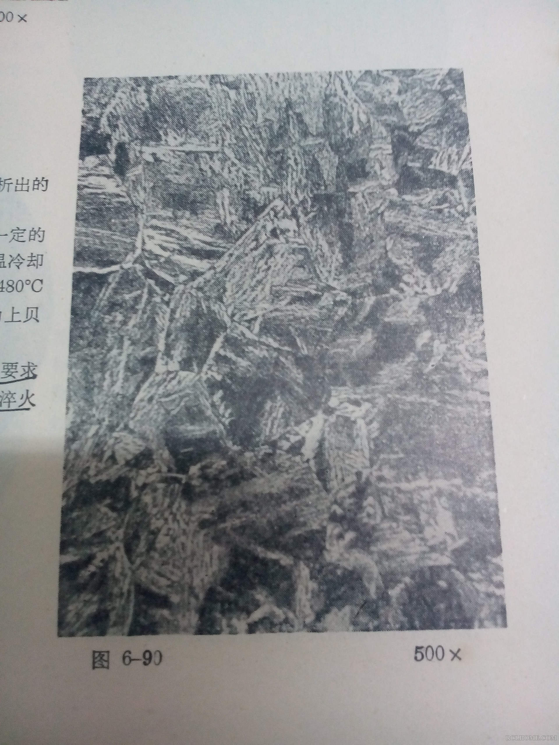

明天我上传图片,是大师傅说的

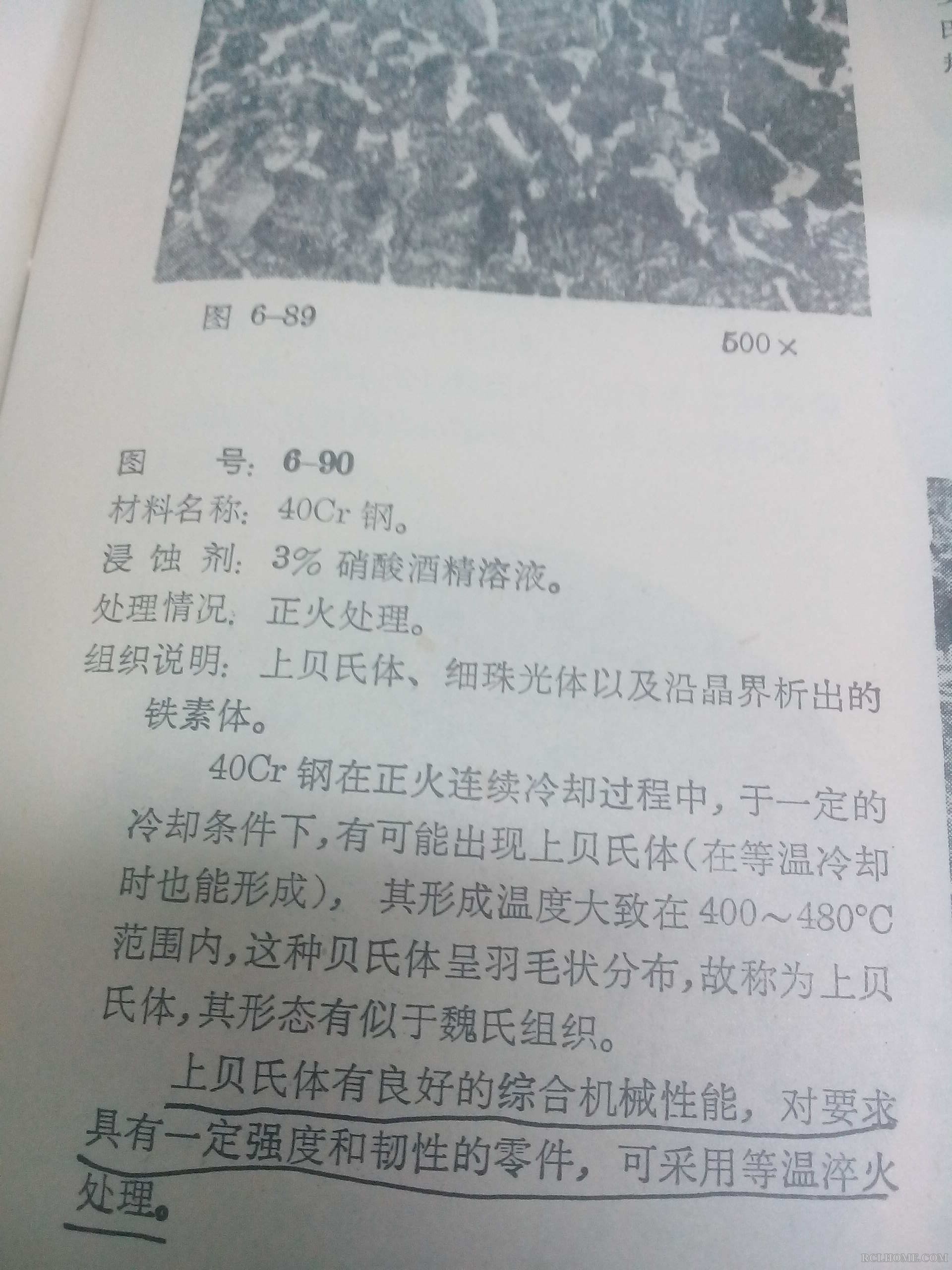

大师傅说40Cr材料的上贝有良好的综合机械性能,对要求具有一定强度和韧性的零件,可采用等温淬火处理。

大师傅说40Cr材料的上贝有良好的综合机械性能,对要求具有一定强度和韧性的零件,可采用等温淬火处理。 ...
哪个大师傅啊?可能是笔误了,上下搞错了

还是要求看6-90图片。
看6-90图片  发表于 2014-7-3 12:10

40Cr正火组织?冷速不低呀,接近油冷了。
硝盐等温得到的组织如果能有效控制先共析铁素体的量,应该适用于某些技术要求的产品。

我需要明白的是:上贝有良好的综合机械性能?

发表于 2014-7-3 15:30:38 | 显示全部楼层
看图片看不出什么来!同意娃娃的观点!有数据资料最可信!

可以针对“40Cr材料的上贝有良好的综合机械性能~~~~”而言。

现在不说成不成气候的事,是说“上贝有良好的综合机械性能”对否?

是1981年出版的《钢铁材料金相图谱》上的。

同样不解,不过说“40Cr材料的上贝有良好的综合机械性能,对要求具有一定强度和韧性的零件,可采用等温淬火处理。”的话来看是比较老的资料了,因为综合机械性能早已经不这么说了,已经规范为“力学性能”了。

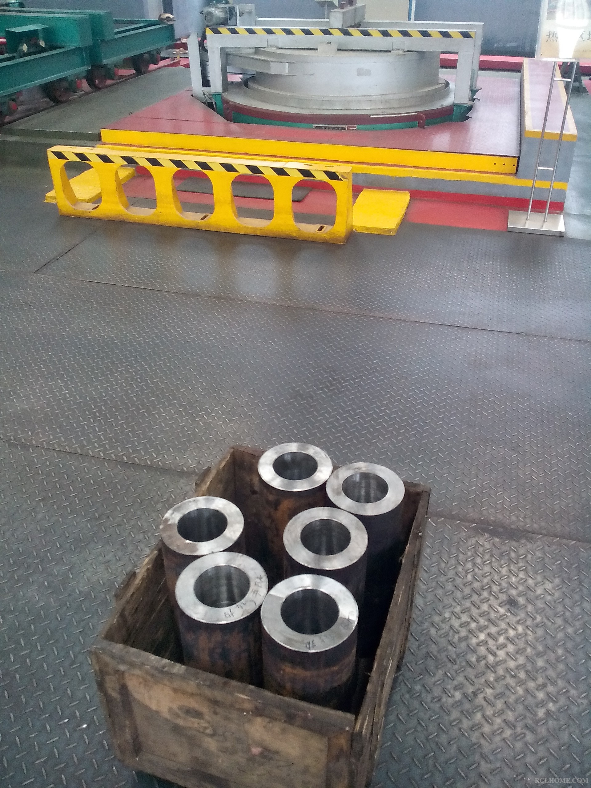

发表于 2014-11-11 12:48:34 | 显示全部楼层
沈工这个回火炉盖子是自动的吗?
 楼主| 发表于 2014-11-11 14:12:15 | 显示全部楼层
junshi 发表于 2014-11-11 12:48
沈工这个回火炉盖子是自动的吗?
回火炉盖子是自动的。

发表于 2014-11-11 14:43:47 | 显示全部楼层
所以因为 发表于 2014-11-11 14:12
回火炉盖子是自动的。
这个不错,我们以前买炉子准备设计盖子自动的,说不行,用螺丝锁紧太麻烦。
充2公斤压力会不会漏气哦

是普通的空气炉。

发表于 2014-11-11 15:25:58 | 显示全部楼层
那我弄错了,我以为和真空炉差不多,可以自动锁紧炉盖子呢。
