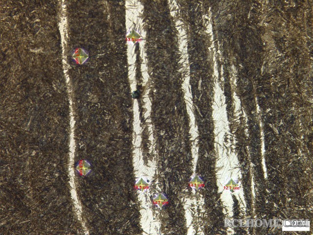

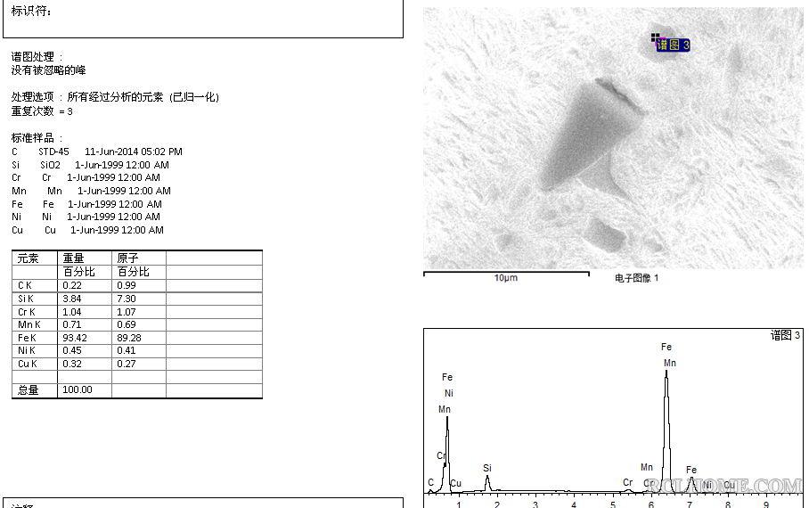

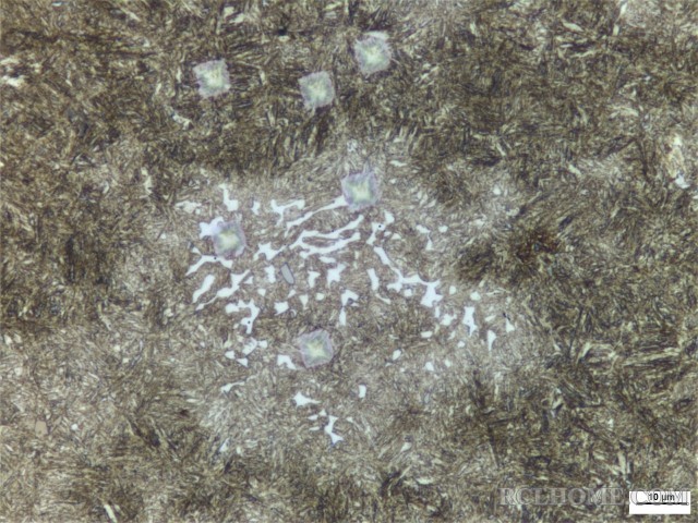

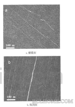

55Cr3淬火+中温回火横纵截面金相。 1000x-心部.jpg 横截面心部白区 500-2.jpg 纵截面白区。这个问题是我是第三次重复发了,我一直以为已经弄明白了,白色区域就是合金元素偏析的地方,提高了该区域的回火稳定性,所以腐蚀出来是白色的。现在我想问,白色的区域是不是铁素体带区含碳量偏低区域?

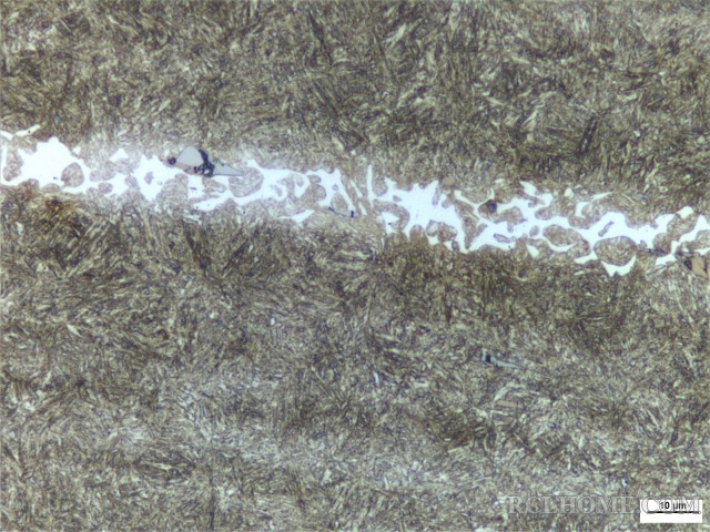

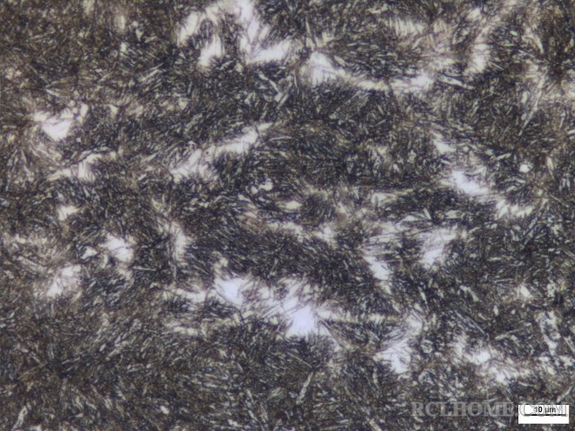

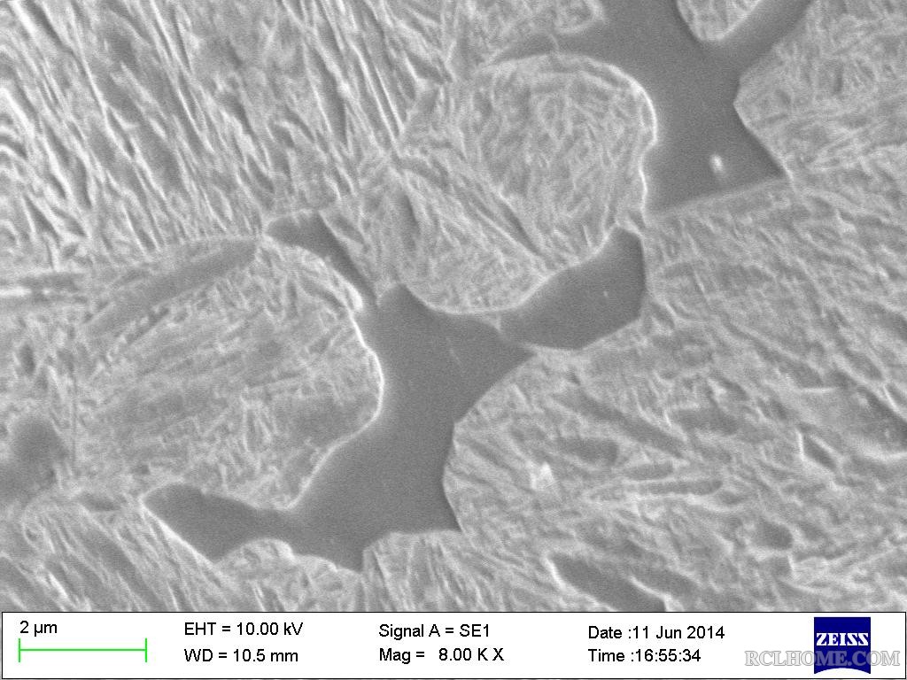

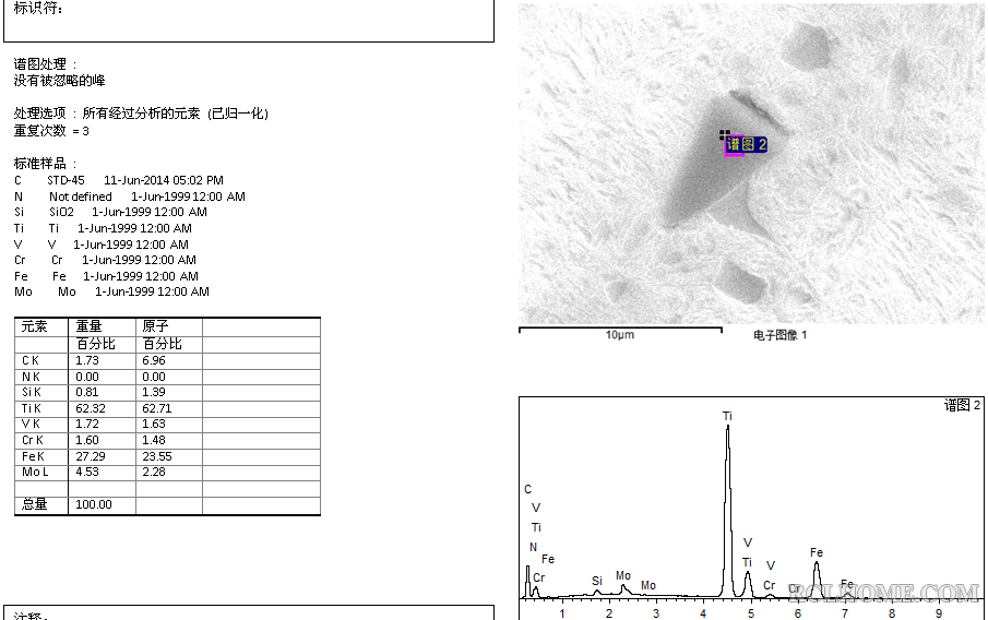

下面补上白色区域为铁素体带状的证据 500.jpg 1000-1.jpg 500-8.jpg 1000.jpg 3-2.jpg 这张是电镜图,铁素体呈现凹陷状态。 QQ截图20140707222233.png 这张是黑色区域能谱 QQ截图20140707222342.png 这张是Ti夹杂检测 QQ截图20140707222308.png 这张是铁素体检测(应为能谱对C很不准,所以只能和第一张能谱对比,发现含碳量要第一点)

大量残奥存在?第二张我打了硬度,残奥硬度反而高啊?

之前发的看不到铁素体是因为都奥氏体化了,这次终于遇到没有奥氏体化的白带。
 楼主| 发表于 2014-7-7 22:51:48 | 显示全部楼层
清淡 发表于 2014-7-7 22:50
之前发的看不到铁素体是因为都奥氏体化了,这次终于遇到没有奥氏体化的白带。 ...
而且还证明了一个问题,铁素体带去还是合金偏析区,钛在这里集中。

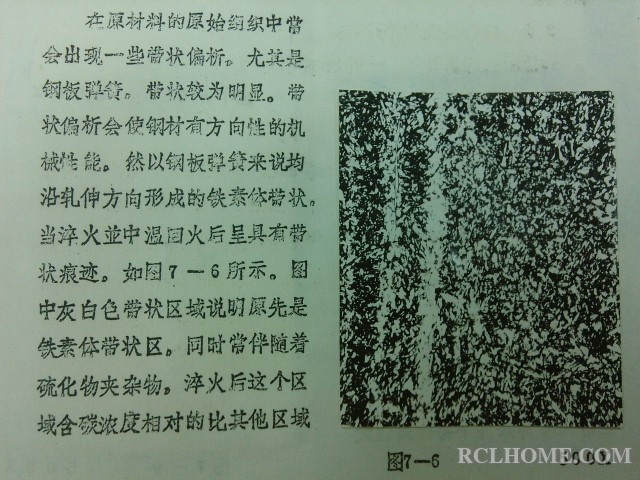

我以前看过一本弹簧老资料书,就讲到铁素体带,我还自以为是的认为它是错的,其实别人是对的,明早上图,睡觉了。大家晚安!

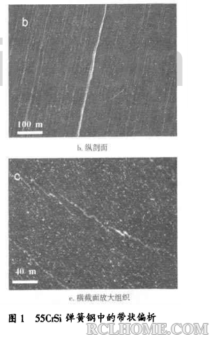

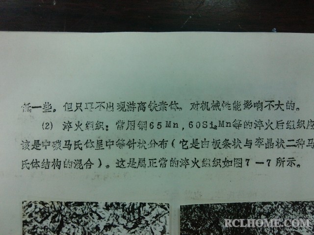

IMG_20130815_145533~1.jpg IMG_20130815_145553~1.jpg http://www.rclhome.net/forum.php?mod=viewthread&tid=7584&extra=
发表于 2014-7-8 08:44:37 | 显示全部楼层
你先不要说以前是怎么回事,我先问个问题,中温回火后,这个白色的是什么组织?

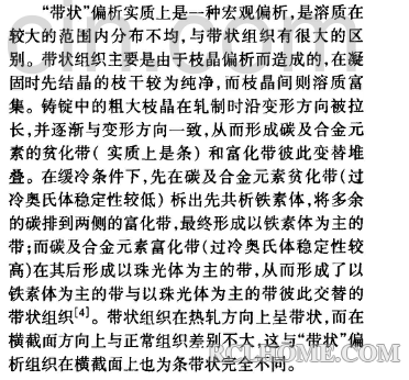

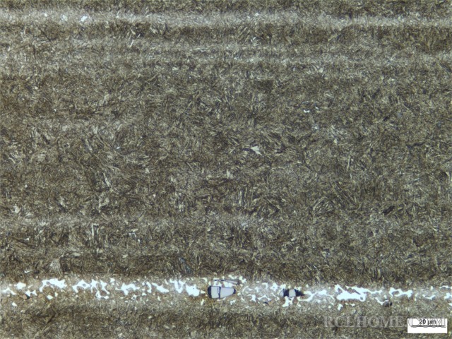

发表于 2014-7-8 10:19:21 | 显示全部楼层
你34楼贴图中的内容毋容置疑,我想问:34楼截图图片中的灰白色区域的组织与1楼第二张图片中的条带组织是否为同一种组织?
看看下面这个截图(请哪位帮忙将图片打开)。
发表于 2014-7-8 10:31:28 | 显示全部楼层
问题1:回火后便形成碳含量比周围低的带状回火屈氏体,这与你主楼第二张图片中的条带组织不同。

发表于 2014-7-8 11:09:58 | 显示全部楼层
再看看这个截图中的内容;

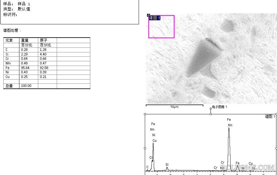

让我们把电子探针测到的微区化学成分对比一下吧:
重量百分比
黑区
白区
C
0.28
0.22
Si
2.29
3.84
Cr
0.64
1.04
Mn
0.48
0.71
Fe
95.64
93.42
Ni
0.43
0.45
Cu
0.25
0.32
白区虽然含碳量低了一点,但是我们知道这种检测方法小原子的误差是最大的,可以说两者相差不大。
但是其他Si,Cr等元素,都是白区高啊,不就证明白区有合金元素偏析吗?
从各元素对淬透性的影响因子来考虑,恐怕还是白区的淬透性要好于黑区很多吧?

硬度能够否定这个观点,既然是含碳量稍低的马氏体,Ms线更高,得到回火。为什么是白色的?又为什么硬度反而高了?
 楼主| 发表于 2014-7-8 17:38:41 | 显示全部楼层
搬运工 发表于 2014-7-8 11:09
再看看这个截图中的内容;
这些说明似乎和我打的硬度背道而驰。
严工我现在可不可以这样理解,其实偏析就是在铁素体带处,在该处虽然含碳量不高,但是合金含量高。我们知道在一定范围内,碳增加会增加淬透性,现在碳低了是不是该降低了,其实应该降低。但是合金元素又能增加淬透性,碳的降低对淬透性的影响在这个情况下比不上合金元素,所以出现这种情况。
 楼主| 发表于 2014-7-8 17:44:07 | 显示全部楼层
想问严工一个问题,对于亚共析钢,偏析处是不是容易出现铁素体了?我想知道在铁素体出现的地方是不是有什么依据是合金偏析容易出现的地方?
发表于 2014-7-8 17:52:24 | 显示全部楼层
能谱分析结果还能有错?
弹簧钢出现负偏析的带状铁素体,带状铁素体所在区域合金元素富集、贫碳,淬火、中温回火后呈明亮的灰白色条带,关于这些, 书籍资料上介绍有很多。
但问题不再这里。
问题是:
1. 主楼第一张图片的浅色区域有两种明显不同的色彩, 该区域有针状的马氏体组织。
2.主楼的第二张图片,条带区域是针状的马氏体组织,这与主楼补充的第三、四、五、六张图片中的条带区域内的组织是显然的不同。
结论:补充上来的系列资料不能证明主楼第二张图片条带区域也是贫碳、合金元素富集区域。
这是我想说的。
发表于 2014-7-8 17:57:36 | 显示全部楼层
清淡 发表于 2014-7-8 17:38
这些说明似乎和我打的硬度背道而驰。
我认为恰恰是相符的。
怎么个背道而驰呢?
说说理由?
