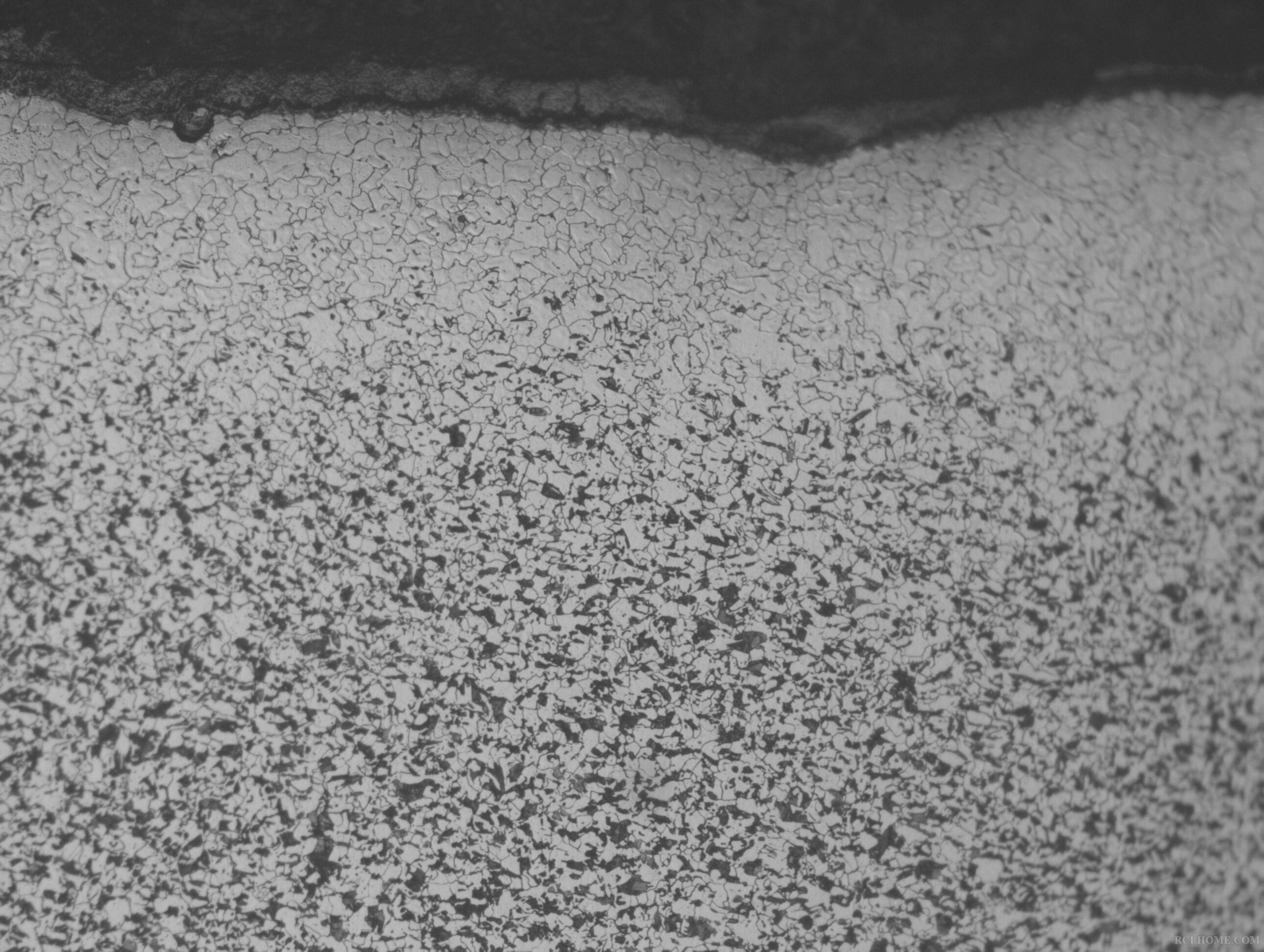

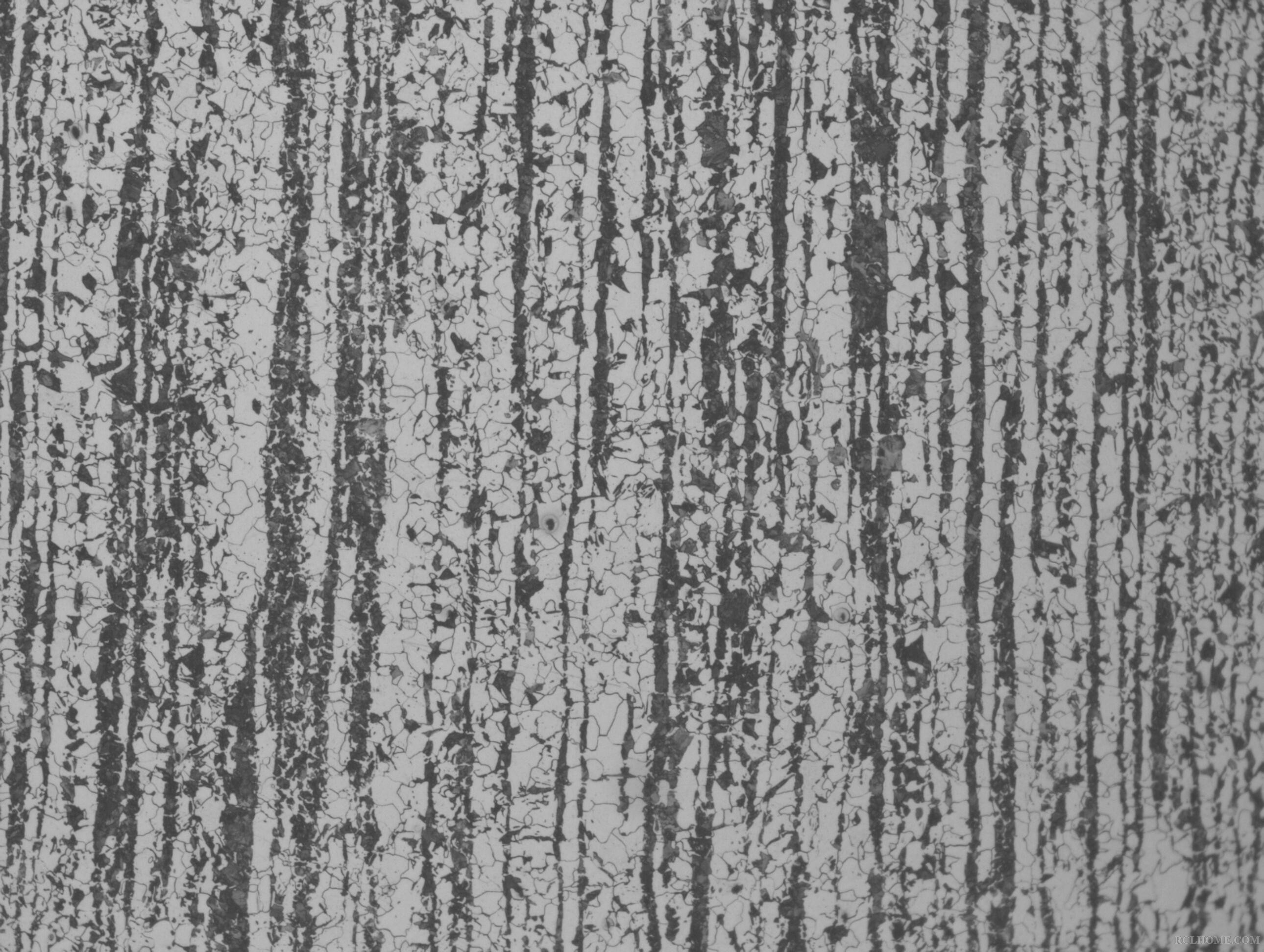

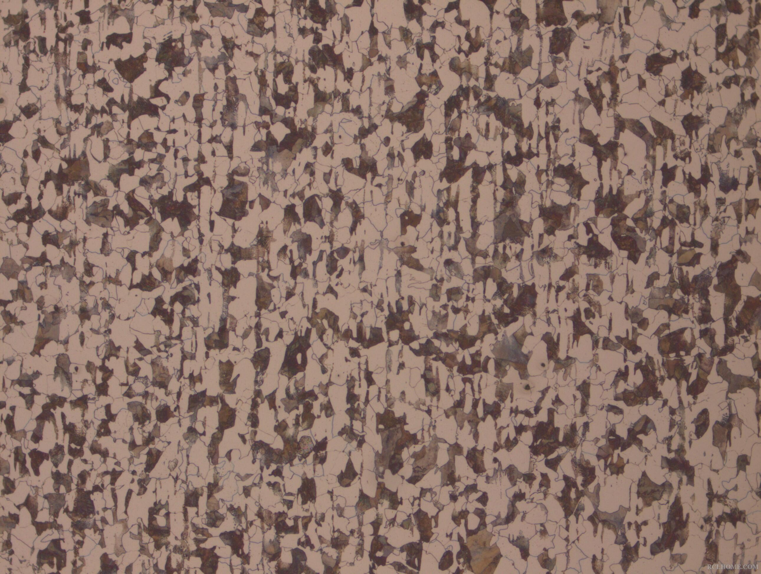

材料:20CrMnTi  ,锻件,经过2次正火,从心部到边缘的图片。

已经有介绍了,是同一个试样的不同部位。是否有改善?

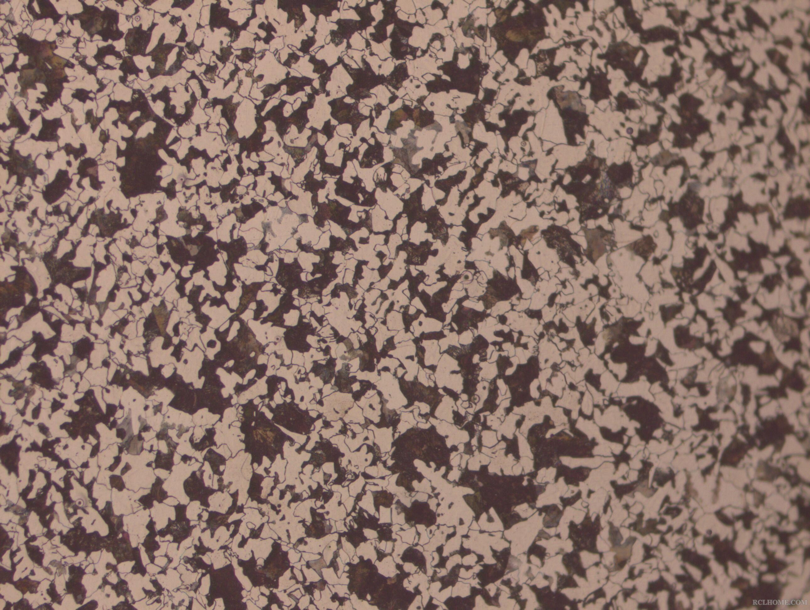

锻造厂做了一次正火,我这里也有图片,基本没有改变(怀疑没有做正火)。也是从心部到边缘的图片。
发表于 2014-7-11 14:22:15 | 显示全部楼层
这个恐怕不能称其为原材料带状,其实是压力加工(锻造)留下的变形晶粒。
对后续热处理无妨。

看图说话:
觉得锻造厂是进行了正火(或退火)处理的。

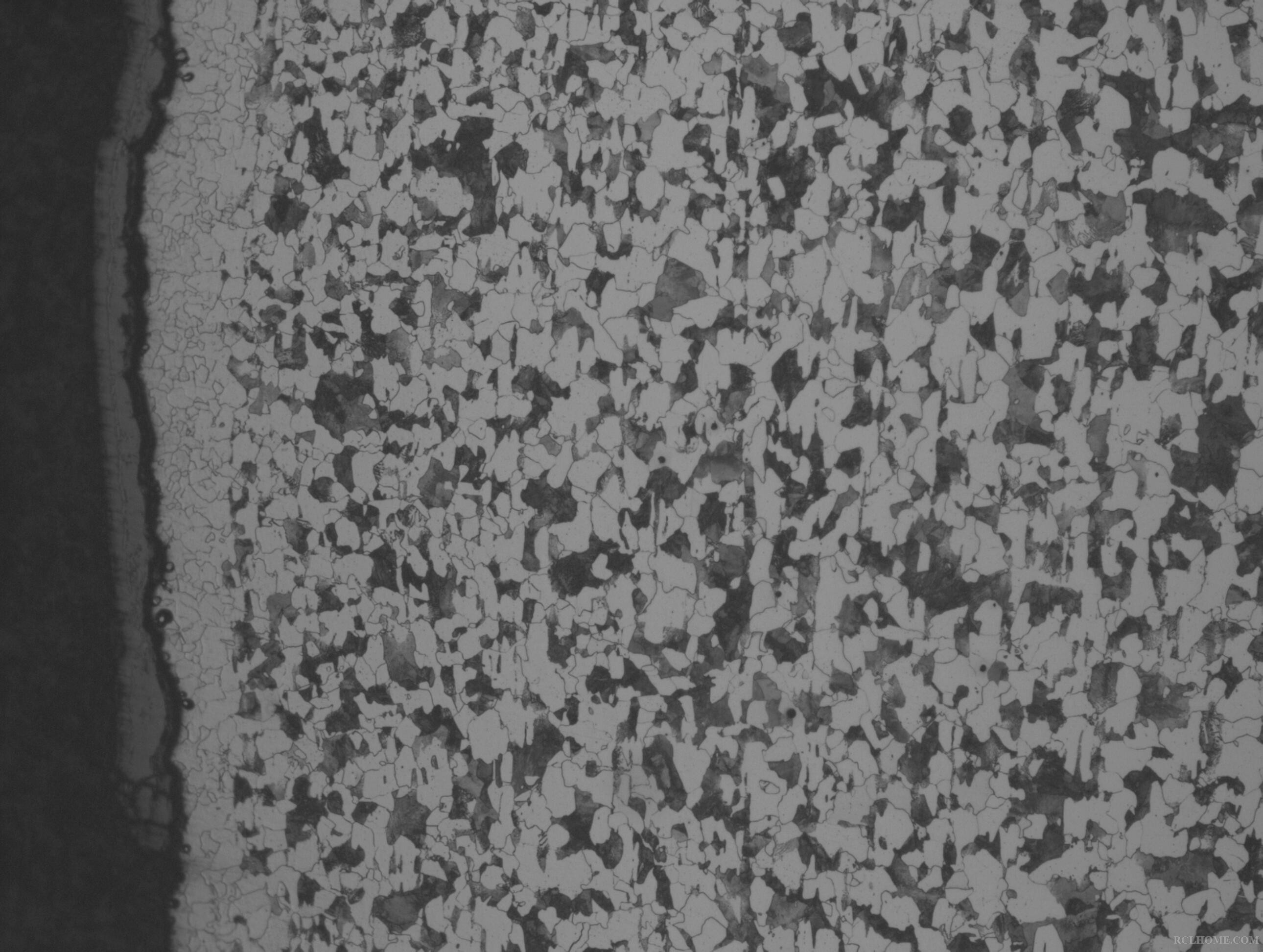

一楼前2张照片是纵向切的,如果横向切就看不到这样的“带状”了。
第三张照片是横向截面,表面有较深的脱碳区。

1楼和6楼的“变形晶粒”(“带状”)为什么会有区别?

发表于 2014-7-11 14:30:17 | 显示全部楼层
区别在哪里?
发表于 2014-7-11 14:32:11 | 显示全部楼层
一楼的“带”变严重了。

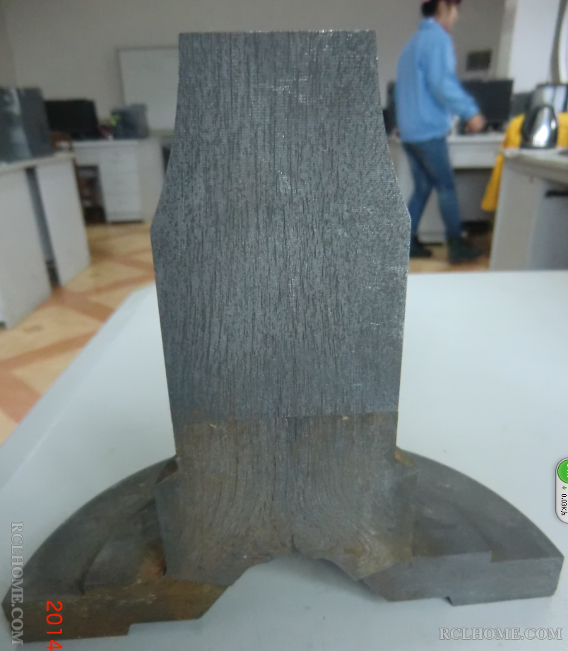

看看老孤曾经上过的一张流线图,链接:http://www.rclhome.net/forum.php?mod=viewthread&tid=10383
锻件而言,此类情况不适合称为带状,带状是指原材料化学成分不均匀形成的,根本原因完全不同。
锻件出现这种情况是很正常的。
另外,流线在不同部位的走向也是不同的,取样位置不同,才让我们看上去有差别。

这要问音乐家了,也许是不同部位的变形量不一样。

正火工艺,再怎么整,哪能搞出如此变形来?莫非来个压力正火?
这些流线显然是铁匠榔头砸出来的,音乐家要去铁匠铺参观一下

都是纵向的,是同一个试样,第三张照片是边缘

锻造流线是否边缘不明显,心部会明显?

打个劈柴的比方吧。树木也是有“带状”的,横向砍树很累,纵向劈柴很容易,说明强度在两个方向上不同。
我们的钢也是,横向抗拉强度远高于纵向的强度,但是既然是设计的锻造(冲压)成型工艺,设计者本身已经考虑了这种差别,其锻造工艺设计已经保证了在让服役时受力最大方向成为横向,也保证了纵向的强度达到了服役需求,我们不必过于担心这个。没有必要去用高温正火工艺去纠正此类“带状”。

发表于 2014-7-11 15:39:13 | 显示全部楼层
关键点:看试样的取样部位,是杆部,还是齿部?
关键词:一次带状?二次带状难以定论?
实在不行请产品设计工程师一起参加讨论。
是杆部!  发表于 2014-7-11 15:40

这个轴一般的锻造工序是:两头拔细,中间热压成形。
不是对齿部的要求很严吗?为什么不检验齿部呢?
力学性能在这里不是考虑的重点。
齿部变形量要求很严的。
原始状态不理想,后续处理很困难。
发表于 2014-7-11 15:46:54 | 显示全部楼层
如果是因为变形难解决,想检查毛坯情况,目前从纵截面来看,毛坯问题不大,查下横截面吧,注意检查贝氏体,这个是坏东东。

所有的锻件齿轮,纵向上都是有这个东东的,不能冤枉人家啊。

能否在齿部预加工位置取个纵向剖面试样再检测一下,估计与你出示的图片差异不小。
发表于 2014-7-11 15:59:11 | 显示全部楼层
这个轴我们是冷挤压成型的,残留应力更大呢。
热锻的话,推荐用等温正火工艺,保证没有贝氏体,贝氏体对变形控制很不利。
另外,这根轴渗碳淬火后,还是免不了要校直的。

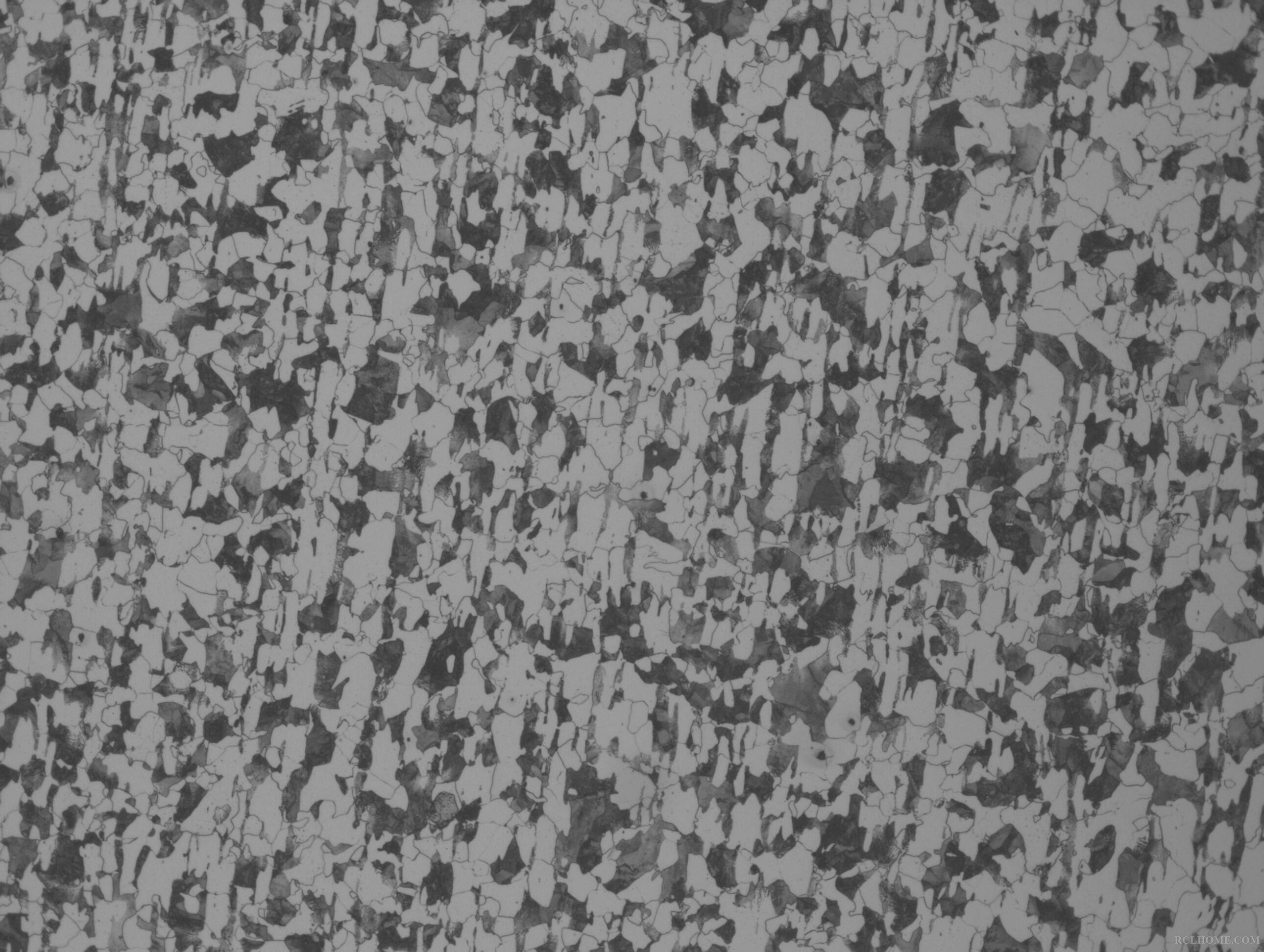

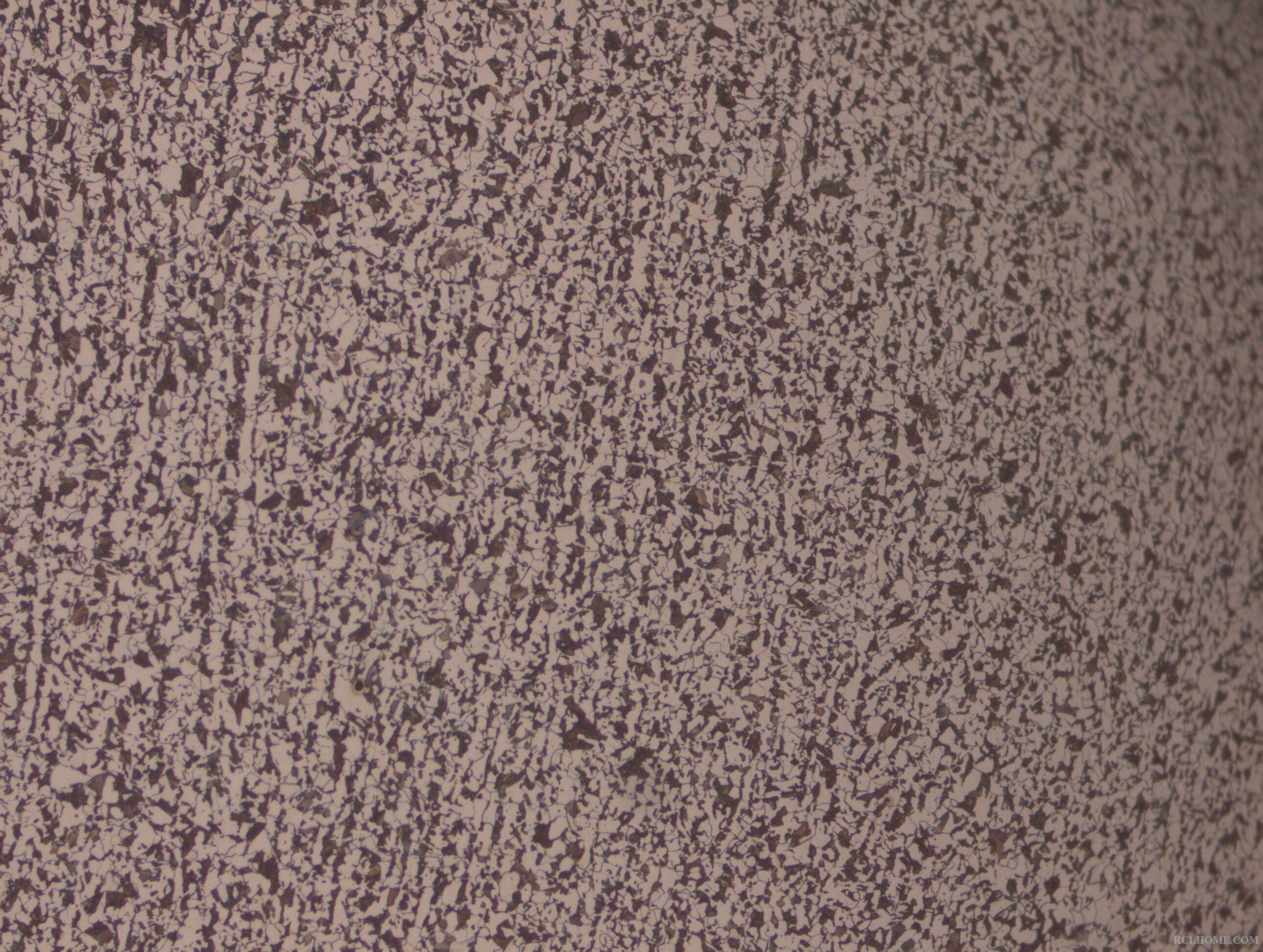

横截面来了:2次正火的温度是920,1次正火的温度不知道。
这是1次正火的。
这是2次正火的。
发表于 2014-7-11 16:02:58 | 显示全部楼层
二次正火后,组织整细了不少呢,{:soso_e113:}
这个组织没有拒绝的理由。

 楼主| 发表于 2014-7-11 16:24:24 | 显示全部楼层
aaron01 发表于 2014-7-11 16:02
二次正火后,组织整细了不少呢,
这个组织没有拒绝的理由。
二次正火后的组织确实细化了不少。
都没有其他不好的东西吧?
发表于 2014-7-11 16:31:52 | 显示全部楼层
所以因为 发表于 2014-7-11 16:24
二次正火后的组织确实细化了不少。
都没有其他不好的东西吧?
显微镜下高倍找找贝氏体看

发表于 2014-7-11 16:36:36 | 显示全部楼层
表面脱碳,带状只靠正火是无法完全消除,得通过高温扩散退火,不过这样,产品脱碳的可能性更大
