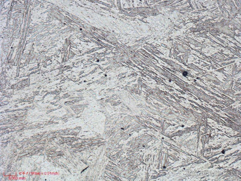

发表于 2014-7-12 14:49:06 | 显示全部楼层 |阅读模式
1Cr13金相热处理后200x-1.jpg 1Cr13金相热处理后200x-2.jpg 1Cr13金相热处理前200x-1.jpg 1Cr13金相热处理前200x-2.jpg

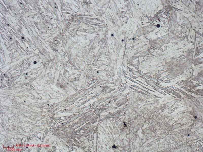

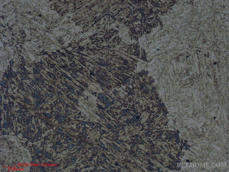

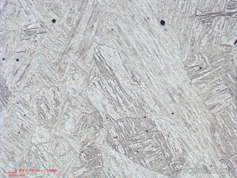

1050保温1个小时后气淬,530度回火硬度31HRC客户反应有变形,然后客户自己较正了,一较正就断,很脆。
签到天数: 562 天
1371
5223
5223
 楼主| 发表于 2014-7-12 14:58:19 | 显示全部楼层
前辈们,这个东西哪儿出了问题,材料变脆了。会是第二类回火脆性吗?
回火后也是气淬冷却的。

发表于 2014-7-13 09:33:13 | 显示全部楼层
淬火温度偏高,组织粗大。这个组织不像是回火索氏体!

 楼主| 发表于 2014-7-13 18:26:32 | 显示全部楼层
我认为这个材料的铸件用1050温度不会太高。
处理前的铸造组织为何会与热处理后的组织相似?

发表于 2014-7-13 20:19:43 | 显示全部楼层
这种材料在475℃回火脆性,600℃不会变脆的呀

发表于 2014-7-14 06:09:33 | 显示全部楼层
气淬以后,没有回火时候的硬度是多少呢?工件尺寸多大呢?
应该是上贝氏体形态!

应该是上贝氏体形态!
气淬后硬度为HRC38左右。
谢谢前辈指点。上贝氏体应该就是了。
那请问前辈,为什么会形成上贝氏体呢?

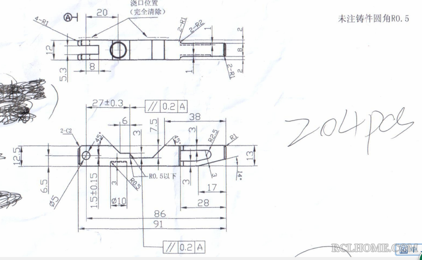

 楼主| 发表于 2014-7-14 09:33:15 | 显示全部楼层
何以看出铸件质量不好,
铸件质量不好客户也不会承认啊。客户就知道,我东西给你你就是要把他做好。东西的结构上设计也是有问题的。我附一个图纸上来。
-触发器拐壁.pdf(2.63M)

发表于 2014-7-14 09:39:16 | 显示全部楼层
200倍的金相照片明显可见晶粒粗大,机械性能自然受影响。
铸件直接热处理,用的淬火温度又那么高,唉,都是省钱省的。

那前辈的意思是要一次退火?
签到天数: 562 天
1371
5223
5223
 楼主| 发表于 2014-7-14 09:49:17 | 显示全部楼层
铸件直接热处理,用的淬火温度又那么高,唉,都是 ...
看金相照片处理前和处理后的差别都是差不多的,晶粒大小也差不多。
如果1050温度太高那请前辈推荐一个淬火温度,前辈感觉多少度合适呢?
还是说最好是淬火前要做些什么前处理。

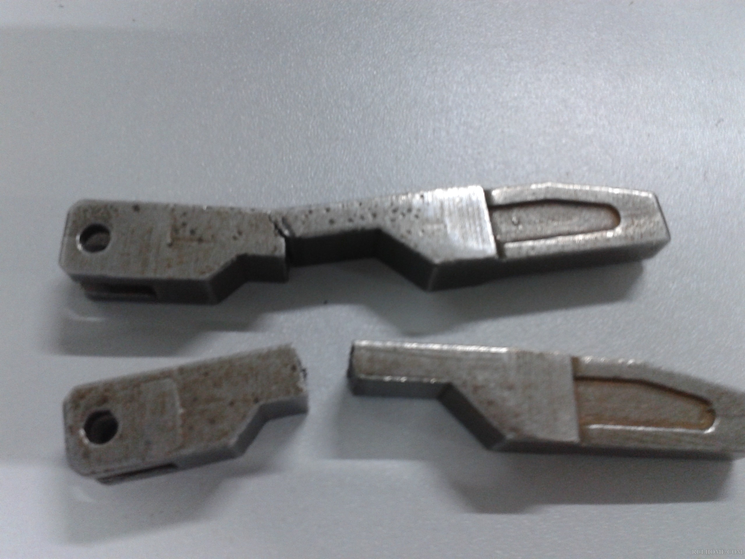

 楼主| 发表于 2014-7-14 09:55:53 | 显示全部楼层
所以因为 发表于 2014-7-14 09:36
铸造后的冷却是怎样的?

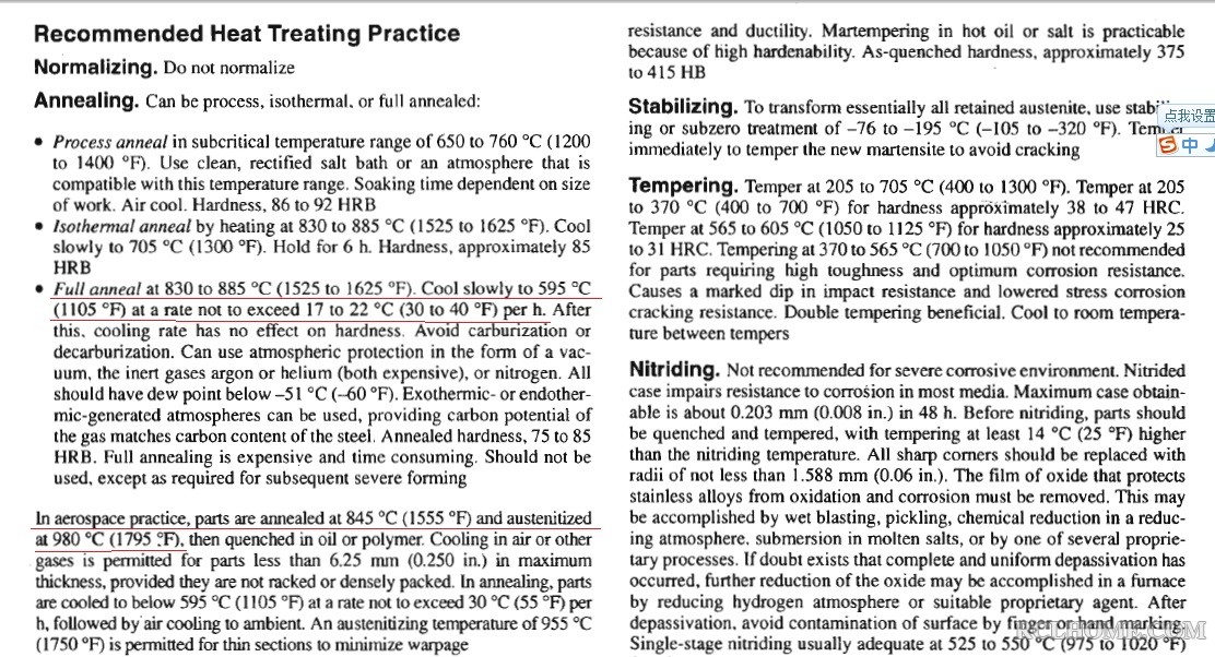

如果1050温度太高那请前辈推荐一个淬 ...
410的常用淬火温度是980-1010C,预备热处理是退火。
发表于 2014-7-14 10:06:30 | 显示全部楼层
海边日出 发表于 2014-7-14 09:55
这个是断裂的地方,那个位置是否要改进设计呢?
我认为不需要改正,这个材料在各个方面都规范的情况下,通过调质处理是有比较好的韧性的。

发表于 2014-7-14 11:40:36 | 显示全部楼层
海边日出 发表于 2014-7-14 10:46
那退火工艺要怎么制定呢?
410热处理工艺: 410 HT.jpg
退火:830-885C保温,缓冷到595C, 冷速不要超过17-22C/小时,595C以下,冷速没有影响了。
航空标准推荐的热处理工艺是,退火温度845C, 淬火的奥氏体化温度是980C。

264

首先淬火温度偏高,晶粒粗大,1000℃为宜。530℃在回火脆性区,建议想办法避开此温度段。

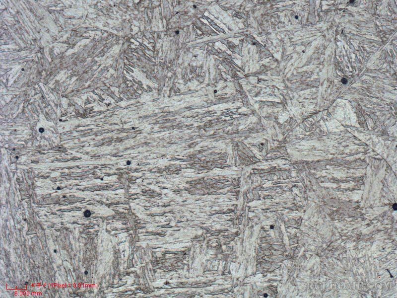

 楼主| 发表于 2014-7-16 09:49:11 | 显示全部楼层
请问大家图上黑色的东西会是什么。
这个也是和之前上述的处理条件差不多的,回火温度为580.
硬度为HRC23左右。
