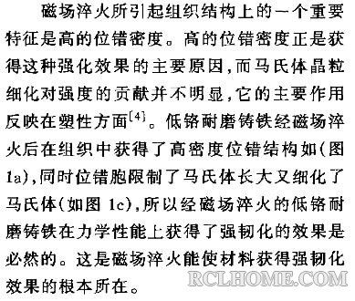

发表于 2014-7-17 10:12:18 | 显示全部楼层
发表于 2014-7-17 10:16:55 | 显示全部楼层
