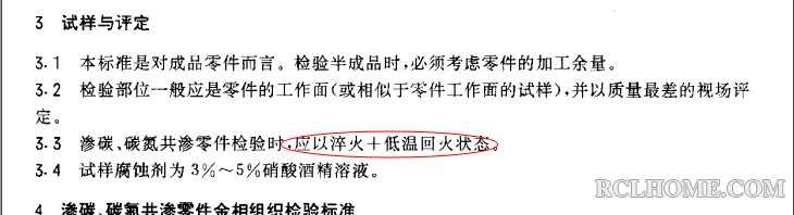

请教各位前辈,为什么渗碳淬火的工件试样要在渗碳淬火后取出进行金相检测,而不是回火后再进行评级,渗层可以淬火后直接观察,但是残奥级别和马氏体级别在低温回火后还会有变化,如马氏体变细小,孪晶马转变为细针马、隐晶马,残奥量减少等,16MnCr5以及20CrMnTi材料,求前辈指导?

不知道楼主是何标准规定渗碳淬火后取出检测金相
