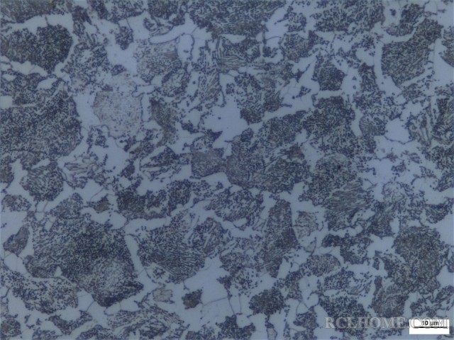

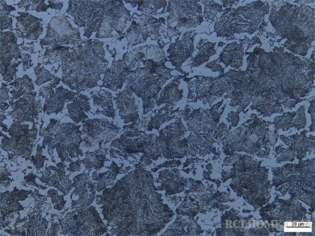

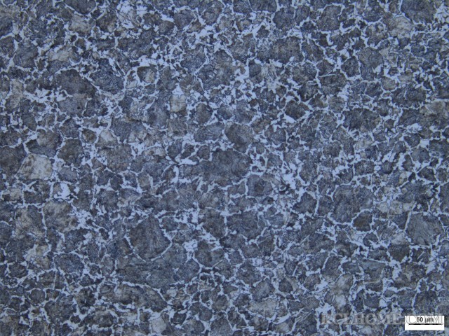

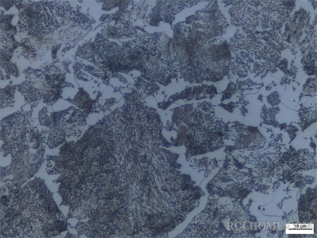

200x.jpg 500x.jpg 1000x-1.jpg 1000x~1.jpg 无意间发现这个材料金相,通过这个组织,我推测工艺流程是这样的:退火—球化退火(问题出在球化温度过低)。大家怎么看?

发表于 2014-7-28 22:37:36 | 显示全部楼层
锻后控冷---球化
瞎掰下

发表于 2014-7-29 13:53:31 | 显示全部楼层
时间也不够吧
发表于 2014-7-29 14:44:42 | 显示全部楼层
有材料牌号么?
说这是球化退火缺陷组织并无义依据啊。
热轧后材料有时也会出现有这样的组织特征。
发表于 2014-7-29 18:03:35 | 显示全部楼层
我认为可能是亚共析钢正火(或普通退火)之后再经过较长时间高温回火后的组织。
 楼主| 发表于 2014-7-29 20:20:05 | 显示全部楼层
搬运工 发表于 2014-7-29 14:44
有材料牌号么?
说这是球化退火缺陷组织并无义依据啊。
热轧后材料有时也会出现有这样的组织特征。 ...
有可能,这个是汽车盖支撑杆。送了好几批样测膜厚,我顺带看了看金相,发现这个组织和其他小一点线径的支撑杆组织明显不同。小一点的好像是20#钢,但是这个明显不是。我想材料商也不会增加一道球化退火来增加成本。
 楼主| 发表于 2014-7-29 20:20:54 | 显示全部楼层
aaron01 发表于 2014-7-29 18:03
我认为可能是亚共析钢正火(或普通退火)之后再经过较长时间高温回火后的组织。 ...
忘了做一个纵向的金相了,做了就更好推断工艺了。

发表于 2014-9-3 16:48:13 | 显示全部楼层
有球化,但是没球化好。加热保温时间不够,铁素体还呈网状分布,此外冷却速度也太快了,形成了黑色的托氏体。

发表于 2014-10-16 22:00:44 | 显示全部楼层
最后一张图,怎么感觉有向晶内生长的倾向
