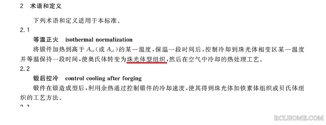

发表于 2014-7-30 11:26:03 | 显示全部楼层
搬运工 发表于 2014-7-30 10:25
看看GB/T13320-2007   钢质模锻件 金相组织评级图及评定方法 中是咋说的,这个才靠谱。 ...
GB/T13320-2007标准上说了正火组织应该写上铁素体+索氏体+屈氏体+珠光体+贝氏体吗?
发表于 2014-7-30 11:42:39 | 显示全部楼层
我知道了,你是说那个等温正火定义,我还是要问一句,这个定义和等温退火的定义差别在哪里呢?
这个定义上说的很明确,各种类型的珠光体都可以,显然和你的按照珠光体间距来区分等温正火还是等温退火的理论不一致。
发表于 2014-7-30 11:54:54 | 显示全部楼层
既然国际上有等温退火一词,我们又创新了等温正火一词,那么我还是想问,这个等温正火与等温退火的差别在什么地方呢?
想当然地说,如果没有差别,就没有必要去造出一个新词来,推出的结论就是一定有差别!
可是,差别在什么地方呢?我糊涂了{:soso__3110130392203091378_3:}莫非是笔误不成,不能够吧?
 楼主| 发表于 2014-7-30 12:24:31 | 显示全部楼层
aaron01 发表于 2014-7-30 11:54
既然国际上有等温退火一词,我们又创新了等温正火一词,那么我还是想问,这个等温正火与等温退火的差别在什 ...
1.你看标准中对等温退火 、等温正火的表述是否是一样的?
2.标准也有闲扯的时候,包括JB/T6394与GB/T7232.

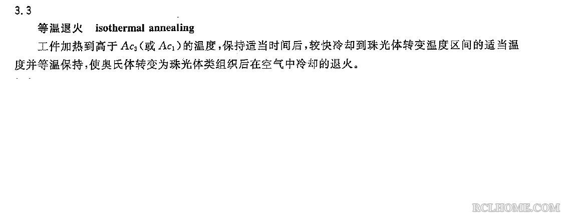

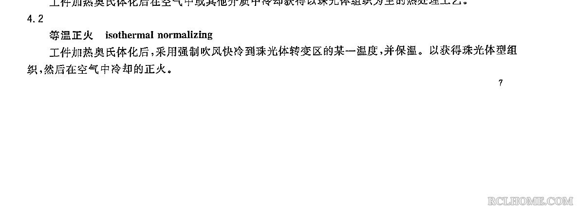

发表于 2014-7-30 12:38:08 | 显示全部楼层
2.标准也有闲扯的时候,包括JB/T6394与GB/T7232 ...
等温正火.jpg 算扯淡吗?
发表于 2014-7-30 12:42:30 | 显示全部楼层
不管是何种解释,用的字眼都是珠光体转变区域的某一温度,获得的是珠光体型(类)组织吧,你还认为是应该由不同种类的珠光体产物来区分吗?为什么不用珠光体组织这个词,却用珠光体型组织呢? 还不说明问题吗?

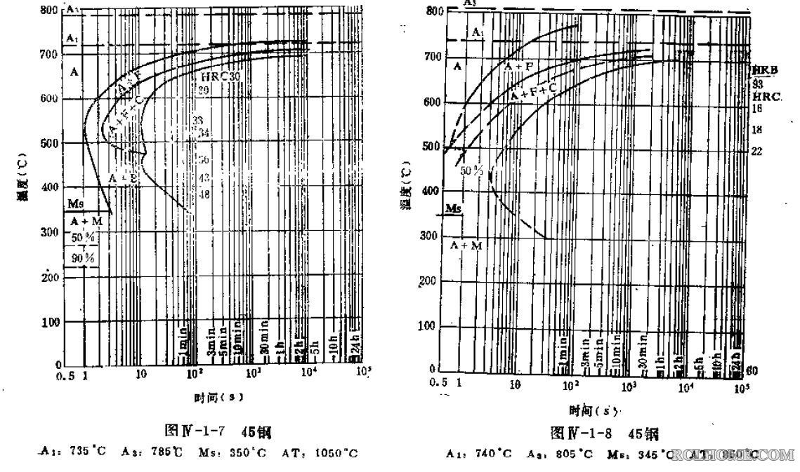

 楼主| 发表于 2014-7-30 14:09:12 | 显示全部楼层
aaron01 发表于 2014-7-30 13:15
别扯远,和你讨论问题就怕你扯远,
现在讨论的是等温正火和等温退火,扯远了干嘛? 要不要讨论下淬火组织 ...
严工好。
这里有个45钢等温转变曲线的截图。
45钢样件经850°C奥氏体化后,若分别用650-680°C与520-550°C的等温温度让这个零件进行等温转变,你不认为转变后的组织、硬度的差别会十分的明显吗?
西洋人没有等温正火,这不错,中国人提出等温正火的概念同样也不会有错。
我在24楼说:请推敲、推敲标准中的每一个字或词。
你给了一个点评  : 这句话是我想对你说的。
那么我就要问你了:两个定义中结尾处那么显眼的“退火”、“正火”词汇。你看到了吗?看到后你“推敲”了吗?如果你仔细推敲了这两个“词汇”,你还会觉得我提“退火”、“正火” 是“扯远了”吗?
你还要继续推敲、推敲再推敲。
截图上传不了,以后补上。
截图补上来了。
发表于 2014-7-30 14:25:52 | 显示全部楼层
你还是先告诉我你的珠光体间距理论是哪本书上看到的吧,谁说的650C等温就是等温退火,520C等温就是等温正火了?这个分水岭在哪里?
 楼主| 发表于 2014-7-30 14:26:00 | 显示全部楼层
aaron01 发表于 2014-7-30 14:06
等温退火可能得到屈氏体,也可能是狭义珠光体,你同意吗?
等温正火可能得到屈氏体,也可能是狭义珠光体 ...
在C曲线鼻尖处稍上的一个屈氏体组织转变区域内的等温处理能得到屈氏体组织,那是西洋人的等温退火可以获得的组织之一,是不是?
按照定义,中国人与东洋人是不会将基体组织主要为屈氏体组织等温处理看成是等温退火的。
杨工上传的东洋人的JIS定义里有出现一个“鼻尖”这样的词汇,不知你注意到了没有?
GB/T7232里有一段语句“在空气中冷却的正火”,不知你注意到了没有?
 楼主| 发表于 2014-7-30 14:37:26 | 显示全部楼层
aaron01 发表于 2014-7-30 14:25
你还是先告诉我你的珠光体间距理论是哪本书上看到的吧,谁说的650C等温就是等温退火,520C等温就是等温正火 ...
如果等温处理得到的是均匀的粗片状、片状珠光体组织,按照GB/T7232,你能说是等温正火处理组织?
如果等温处理得到的是非常均匀的细片状珠光体组织,按照GB/T7232,你能说是等温退火组织?
这不i闲扯了吗?

 楼主| 发表于 2014-7-30 15:01:48 | 显示全部楼层
就譬如回火索氏体、回火屈氏体的回火温度哪里又能有个明显的分界线呢?
起码也还有一个材料的差异呢。
具体问题具体分析。
对于45钢,850°奥氏体化后,520°C等温 与650C等温 ,组织差异太明显了。
你提的这个问题,还是留给包括杨大侠在内的其他会员来回答吧。
按照GB/T7232中的定义,回答不是太困难的。
发表于 2014-7-30 15:06:44 | 显示全部楼层
aaron01 发表于 2014-7-30 12:38
7232的解释,
算扯淡吗?
          我认为这个标准就是在纯扯蛋,这样的扯蛋标准不仅起不到标准的引导作用,只能起到捣糨糊、误人子弟的作用
