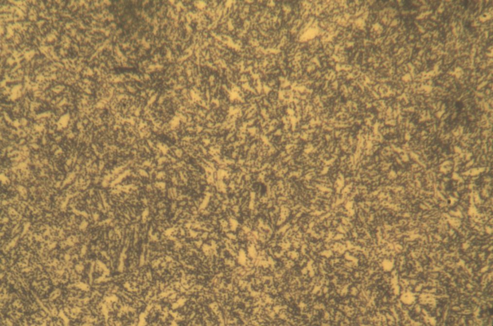

2Cr13调质组织,工艺不详,这个组织合格吗?

 楼主| 发表于 2014-8-4 11:47:15 | 显示全部楼层
400倍
发表于 2014-8-4 12:11:38 | 显示全部楼层
楼主认为有什么问题呢?

 楼主| 发表于 2014-8-4 12:18:32 | 显示全部楼层
所以因为 发表于 2014-8-4 12:11
楼主认为有什么问题呢?
感觉铁素体有点多?
发表于 2014-8-4 12:35:28 | 显示全部楼层
wangtao 发表于 2014-8-4 12:18
感觉铁素体有点多?
冷却介质是什么?产品的有效尺寸?

发表于 2014-8-4 13:29:14 | 显示全部楼层
从金相上看,属于合格组织,按GB/T13320-2007标准,组织可评为2-3级

 楼主| 发表于 2014-8-4 13:36:06 | 显示全部楼层
所以因为 发表于 2014-8-4 12:35
冷却介质是什么?产品的有效尺寸?
外协件,介质不详,直径36的圆钢

 楼主| 发表于 2014-8-4 13:38:11 | 显示全部楼层
谢谢,依我看是合格的,不过有人觉得F多
发表于 2014-8-4 13:42:58 | 显示全部楼层
wangtao 发表于 2014-8-4 13:36
外协件,介质不详,直径36的圆钢
这个材料热处理是比较容易的,硬度要求?现在的硬度是多少?
