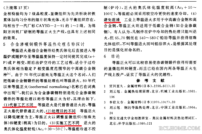

发表于 2014-8-5 18:45:36 | 显示全部楼层
搬运工 发表于 2014-8-5 17:47
你从刘老先生那里,还知道了一些什么,可以统统讲出来。
你觉得你是对的,刘先生错了?
 楼主| 发表于 2014-8-5 18:57:32 | 显示全部楼层
aaron01 发表于 2014-8-5 18:45
刘先生的说法,在周工上传的这篇论文里已经有很清楚地阐述,你视而不见,我也没办法。
这个都是常识性的东西,不是只有刘云旭的这一篇论文里这么讲,几十年前就有讲到。我还以为你看到了我所看到的东西了呢。
这段文字里也有与国标定义不吻合的地方。
有红色标记的(1)(2)(3)(4)条目的内容我在不同的书籍中应该是看过上百遍,信不信由你。
我的问题是刘先生错了,你对了?你的回答是我早看过刘先生的话了。你的逻辑是这样的。  发表于 2014-8-5 19:09
发表于 2014-8-5 18:59:44 | 显示全部楼层
搬运工 发表于 2014-8-5 18:57
这个都是常识性的东西,不是只有刘云旭的这一篇论文里这么讲,几十年前就有讲到。我还以为你看到了我所看 ...
那上面哪有你说的按等温温度来区分的?
你说你和刘先生一致吗?难道我说你的见解和刘先生有差异,这句话错了吗?

 楼主| 发表于 2014-8-5 19:32:24 | 显示全部楼层
我在一个帖子中回复王教授的帖子时,就用到了本论文里的内容,本论文当时就很用心的看了数遍,还调看了与本帖相关的一些资料。
我2012年发等温正火、等温退火的主题贴时,就说过,因为不少的人问到了这个问题,就发了这个主题帖。
等温正火概念,我上学前就有,工作后我每次给学员上课时,都要重点讲到这些。
因为网上有太多的此类论文,有些论文里写的一些东西与国标内容不太相符,所以我一直想弄得更清楚一些。
出现有现在这个样子的一个讨论情况,是我始料不及的。
我对等温正火定义的理解,很多也正是得益于一些类似严工前面截图中(1)(2)(3)(4)这样的资料。
但等温退火等温前冷速不控制这一条我有异议。
我没有发觉我的观点与这篇论文的观点有很大的有出入的地方,我认为严工可能有其自己的理解。

 楼主| 发表于 2014-8-5 21:00:41 | 显示全部楼层
针对你7楼给我的点评:我的问题是刘先生错了,你对了?你的回答是我早看过刘先生的话了。你的逻辑是这样的。这段话,我前面已经说到,我不认同刘云旭老师这篇论文里的“等温正火等温前冷速不控制”一条内容, 仅仅只这一条。
 楼主| 发表于 2014-8-5 21:28:09 | 显示全部楼层
aaron01 发表于 2014-8-5 18:59
那上面哪有你说的按等温温度来区分的?
你说你和刘先生一致吗?难道我说你的见解和刘先生有差异,这句话错 ...
你再推敲一下“ 张三的阿爸是个(男)工人吗?”这句话。
有这么问的么?
需要括号里的那个男字么?
普通退火是炉冷,其珠光体类型组织转变发生在奥氏体高温组织转变区域的最上部,而普通正火一般是空冷,其珠光体类型组织转变发生在奥氏体高温组织转变区域的最下部,这个最上部与最下部也都有一个范围,且是相对而言的,合金元素种类、含量、奥氏体化条件都影响到这个区域的位置,但无论怎样,两个区域所形成的珠光体类型组织是由区别的。
等温正火、等温退火无非是希望用等温的方法获得珠光体类型组织,以分别取代普通正火、普通退火。
从这个意义上讲,等温正火、等温退火是以组织不同来区分的,而这个组织又是与等温温度密不可分的。
刘先生说:等温退火是代替普通退火的,等温正火是代替普通着火的。
你看我与刘先生有不一致的吗?
昨天三盘棋,第一盘我没赢,第二盘你没输,第三盘我要求和你不依,这句话还不能看出昨日对弈的胜负结果?

 楼主| 发表于 2014-8-5 21:39:38 | 显示全部楼层
aaron01 发表于 2014-8-5 21:33
你一直在说我不看你的发言,你认真看过我的了吗?
我问你的问题是你对的,还是刘对的?你的回答是什么?
就 ...
我不是说了吗,我不同意刘老师说的等温退火等温前不控制冷速这一条,还有其它问题要回答吗?
