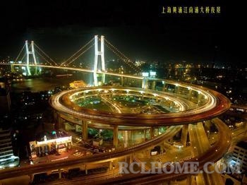

发表于 2013-1-25 15:40:07 | 显示全部楼层 |阅读模式
图片里的环形立交桥是一种浪费、赞美、奇特、荣誉、危建、节省、方便、形象工程等,
对这种建筑您有什么看法。

这是上海黄浦江上的第一座跨江大桥,南浦大桥,是上世纪90年代初建造的。
由于桥下要通过5万吨左右的巨轮,桥必须建得很高才行,由此带来的问题就是引桥要建得很长才能满足要求。当时浦东还没有开发,占地没有问题。图片上的环型引桥是在浦西侧,由于周围全部都是厂房,港区和民居。如果要造直线引桥的话,其拆迁费用比造桥还高。
最后在众多的设计方案中选择了现在图片中的引桥结构。听说这个方案初稿是由一个中学生提供的。不知道是否真是这样的。选择这个方案原因是占地少,拆迁费用低,同时可与外滩和内环高架相连。
我经常开车走此桥过江,上下桥过这个二个半环形引桥时很难受的,像连续不停的在转弯一样。

      我赞同杰森的分析!
      对这座大桥不应简单理解为追求政绩的形象工程。就像伟大的詹公天佑设计青龙桥“人”字形铁路一样,不了解历史背景的人一定无法理解这一设计方案

解决了过江难的问题,以前过江都是靠轮渡,每次需要30-45分种时间,不好的天气还会停航。有了大桥后方便多了。
