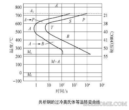

为方便讨论这个问题,先从共析碳钢的TTT图说起吧。
这里有一个示意图。

发表于 2014-8-11 19:50:09 | 显示全部楼层
风尘 发表于 2014-8-11 19:45
是不是可以这样理解 等温退火和等温回火 只是它们的生成物不同  谢谢
不急,慢慢交流。这些内容书都是书本上的。
图中最上面一条水平虚线表示钢的临界点A1(723℃),即奥氏体与珠光体的平衡温度。图中下方的一条水平线Ms(230℃)为马氏转变开始温度,Ms以下还有一条水平线Mf(-50℃)为马氏体转变终了温度。A1与Ms线之间有两条C曲线,左侧一条为过冷奥氏体转变开始线,右侧一条为过冷奥氏体转变终了线。A1线以上是奥氏体稳定区。Ms线至M 线之间的区域为马氏体转变区,过冷奥氏体冷却至Ms线以下将发生马氏体转变。
发表于 2014-8-11 19:57:30 | 显示全部楼层
过冷奥氏体转变开始线与转变终了线之间的区域为过冷奥氏体转变区,在该区域过冷奥氏体向珠光体或贝氏体转变。在转变终了线右侧的区域为过冷奥氏体转变产物区。A1线以下,Ms线以上以及纵坐标与过冷奥氏体转变开始线之间的区域为过冷奥氏体区,过冷奥氏体在该区域内不发生转变,处于亚稳定状态。在A1温度以下某一确定温度,过冷奥氏体转变开始线与纵坐标之间的水平距离为过冷奥氏体在该温度下的孕育期,孕育期的长短表示过冷奥氏体稳定性的高低。在A1以下,随等温温度降低,孕育期缩短,过冷奥氏体转变速度增大,在550℃左右共析钢的孕育期最短,转变速度最快。此后,随等温温度下降,孕育期又不断增加,转变速度减慢。过冷奥氏体转变终了线与纵坐标之间的水平距离则表示在不同温度下转变完成所需要的总时间。转变所需的总时间随等温温度的变化规律也和孕育期的变化规律相似。
因为过冷奥氏体的稳定性同时由两个因素控制:一个是旧相与新相之间的自由能差ΔG;另一个是原子的扩散系数D。等温温度越低,过冷度越大,自由能差ΔG也越大,则加快过冷奥氏体的转变速度;但原子扩散系数却随等温温度降低而减小,从而减慢过冷奥氏体的转变速度。高温时,自由能差ΔG起主导作用;低温时,原子扩散系数起主导作用。于“鼻尖”温度时,两个因素综合作用的结果,使转变孕育期最短,转变速度最大。

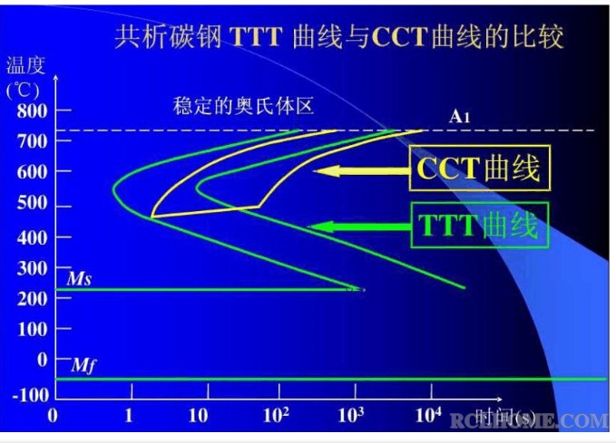

发表于 2014-8-11 20:02:44 | 显示全部楼层
再来看看共析碳钢的CCT图(示意图)。一步步的来。

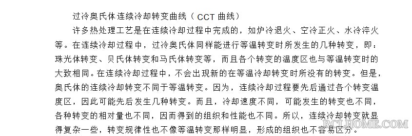

发表于 2014-8-11 20:06:12 | 显示全部楼层
直接上个文字说明的截图(内容未仔细审核)

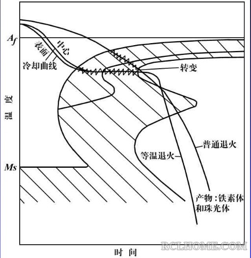

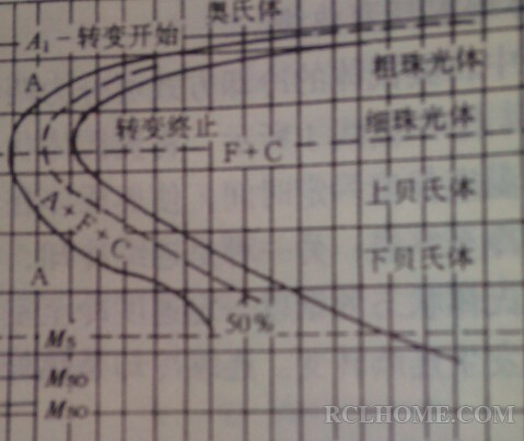

发表于 2014-8-11 20:21:47 | 显示全部楼层
风尘 发表于 2014-8-11 20:09
是的 我的困惑是 在讨论等温退火和等温正火的工艺上 肯定要从奥氏体状态转化到过冷奥氏体状态 开始孕育期   ...
慢慢来。
看看这个图。

发表于 2014-8-11 20:39:39 | 显示全部楼层
这些都是示意图,
不排除有存在错误的地方。(我17楼上的图不是共析碳钢的图)
共析碳钢普通退火的目的是什么?退火后是什么组织呢?
17楼图中说了:铁素体加珠光体。
如果是共析碳钢,退火组织就是珠光体。
是个什么类型的珠光体呢?
我如果说是近平衡状态的珠光体组织,而不是伪共析的细片状珠光体,这个说法大家会有反对意见吗?

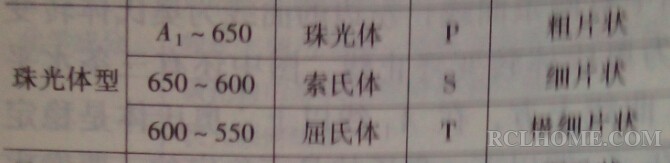

珠光体类型组织的分类方法有很多。
比如有分为片状珠光体、粒状珠光体的。
有按片间距分为极细片状珠光体、细片状珠光体、片状珠光体、粗片状珠光体的。
也还有按片间距大小分为极细片状珠光体、细片状珠光体、片状珠光体的。
看两个个截图。
发表于 2014-8-11 21:07:52 | 显示全部楼层
奥氏体化温度与奥氏体晶粒度、转变组织对应的硬度范围、珠光体、索氏体、屈氏体对应的片间距离范围我刻意的没有放在上面的截图里。
