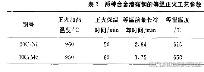

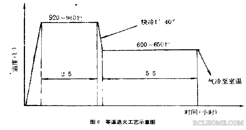

发表于 2014-8-11 11:34:58 | 显示全部楼层
这里,管在C曲线拐点温度附近做的等温叫等温退火,当然,你可以说人家在鬼扯。

发表于 2014-8-11 14:21:43 | 显示全部楼层
上篇刘先生的论文吧,字里行间可以看出,刘先生认为的等温正火组织,是铁素体加珠光体,并没有说是哪种特定的珠光体。
两种合金渗碳钢等温正火工艺的研究 已打印.pdf (116.06 KB, 下载次数: 29)
30CrMo材料的等温,刘先生认为680C和600C等温正火的组织甚至相似,都是铁素体加珠光体,可见在他提出这个的工艺的时候,并不是像高工想的那样,根据珠光体间距大小来区分的。
刘先生认为这里的680C和600C都是等温正火一点也不错。  发表于 2014-8-13 09:16

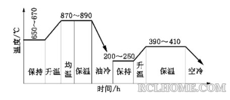

 楼主| 发表于 2014-8-13 06:46:30 | 显示全部楼层
aaron01 发表于 2014-8-11 11:34
这里,管在C曲线拐点温度附近做的等温叫等温退火,当然,你可以说人家在鬼扯。 ...
从四篇论文里截取的图,都没有鬼扯。
