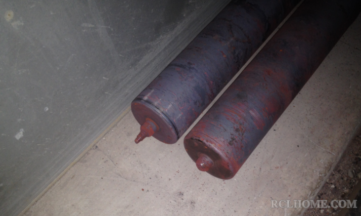

发表于 2014-8-10 22:34:14 | 显示全部楼层 |阅读模式
见图,平时使用温度680℃左右,才用了一年多,料辊就磨损成这样了,各位这个是材料问题还是天燃气高温腐蚀
发表于 2014-8-11 07:44:38 | 显示全部楼层
先做个化学成分分析。

 楼主| 发表于 2014-8-11 21:16:43 | 显示全部楼层
吉祥如意 发表于 2014-8-11 07:44
先做个化学成分分析。
明天带光谱分析仪过去检测

发表于 2014-9-12 19:52:08 | 显示全部楼层
材料看看
设备结构什么样不知道
不过应该不是辐射管的
是不是铸造321的材质
辊子是普遍现象 还是个别现象
铸造后辊子是否检查有无夹渣 裂纹
