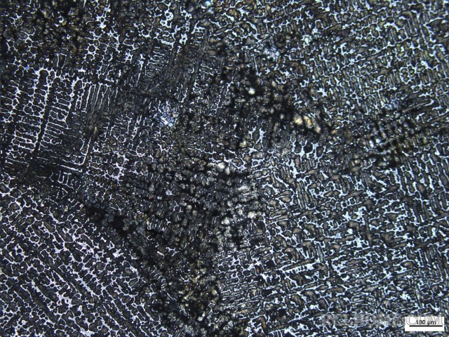

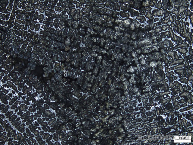

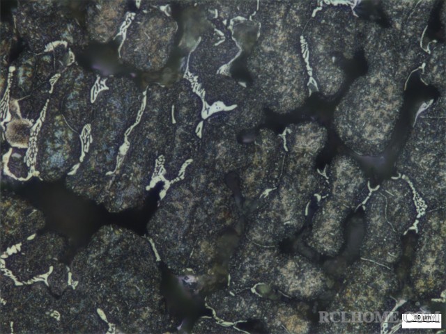

很久没上图了,没做到什么代表性的金相,随便传几张。我说这个是铸造疏松,大家觉的? 100x-1.jpg 200x-1.jpg 500x-1~1.jpg 1000x-1~2.jpg 听说是高Cr铸铁。

发表于 2014-8-13 19:15:42 | 显示全部楼层
好奇怪的金相图
 楼主| 发表于 2014-8-13 22:25:09 | 显示全部楼层
朋友不妨说说奇怪之处

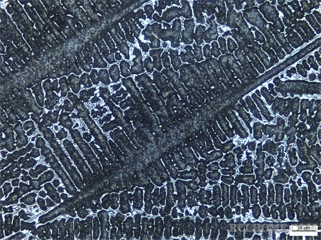

 楼主| 发表于 2014-8-14 08:07:40 | 显示全部楼层
在希望的田野上 发表于 2014-8-14 06:18
版主讲解一下他的组织形成吧
高Cr铸铁,组织成铸态,有的成枝晶状 500x-2.jpg ,白色的合金碳化物,黑色我不知道是什么,可能是奥氏体。

发表于 2014-8-14 20:22:52 | 显示全部楼层
如果没有热处理(回火除外),黑色基体多为托氏体。碳化物较少,说明Cr含量不高,耐磨性会有点问题。合金铸铁中这种缺陷常见。
 楼主| 发表于 2014-8-14 20:39:02 | 显示全部楼层
gearM 发表于 2014-8-14 20:22
如果没有热处理(回火除外),黑色基体多为托氏体。碳化物较少,说明Cr含量不高,耐磨性会有点问题。合金铸 ...
我不认为是托氏体,因为硝酸酒精腐蚀不了它,我是采用FeCl3盐酸溶液腐蚀的。

发表于 2014-8-14 20:54:22 | 显示全部楼层
我觉得是典型的铸造组织,你可以抛光态看看

发表于 2014-8-14 20:56:33 | 显示全部楼层
清淡 发表于 2014-8-14 08:07
高Cr铸铁,组织成铸态,有的成枝晶状,白色的合金碳化物,黑色我不知道是什么,可能是奥氏体。
黑色的是莱氏体?
 楼主| 发表于 2014-8-14 21:01:15 | 显示全部楼层
对。我只是想拿那个缝隙给大家看看,抛光态我看过了,有点像低碳钢退火态抛光时间过长或抛光过于干燥的样子。这个很符合这个组织,因为硝酸酒精腐蚀不了,又是高Cr,忘了王总说的是铸铁还是铸钢。那个黑色的多半是奥氏体,呈现凹陷状态,耐腐蚀。
