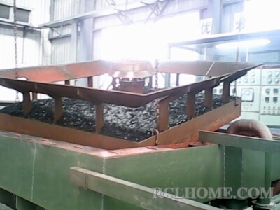

这是做什么呢?

发表于 2014-8-15 14:12:21 | 显示全部楼层
猜一下,是在最淬火槽底部清理!
发表于 2014-8-15 14:15:29 | 显示全部楼层
怎么来这么多渣滓~~
 楼主| 发表于 2014-8-15 14:47:15 | 显示全部楼层
随风飘飘 发表于 2014-8-15 14:12
猜一下,是在最淬火槽底部清理!
是在清理。还看到什么没有?
 楼主| 发表于 2014-8-15 14:48:24 | 显示全部楼层
小袁 发表于 2014-8-15 14:15
怎么来这么多渣滓~~
这是半年的渣滓,我们一年清理2次
签到天数: 868 天
1708
7278

签到天数: 1092 天
7209
30080
发表于 2014-8-15 15:13:52 | 显示全部楼层
所以因为 发表于 2014-8-15 14:47
是在清理。还看到什么没有?
是淬火槽底部的渣盘,不知您那叫什么?每隔一段时间提出来,便于清理!
 楼主| 发表于 2014-8-15 15:32:47 | 显示全部楼层

硝盐池清理应该不一样吧?
 楼主| 发表于 2014-8-15 15:34:01 | 显示全部楼层
随风飘飘 发表于 2014-8-15 15:13
是淬火槽底部的渣盘,不知您那叫什么?每隔一段时间提出来,便于清理! ...
那个是叫淬火槽底部的渣盘。
还看到什么没有?
发表于 2014-8-15 16:02:11 | 显示全部楼层
渣盘中心有东西。
签到天数: 1092 天
7209
30080
发表于 2014-8-15 16:05:09 | 显示全部楼层
所以因为 发表于 2014-8-15 15:34
那个是叫淬火槽底部的渣盘。
还看到什么没有?
中间是个掉落工件,还是其它?看得不是很清楚?
发表于 2014-8-15 16:10:46 | 显示全部楼层
不像是工件,更像是淬火冷却液体的循环导流装置的一个部件。

发表于 2014-8-15 16:15:13 | 显示全部楼层
仔细看表面,上面好像有个帽子,您推测的对!
 楼主| 发表于 2014-8-15 16:17:42 | 显示全部楼层
不是掉落工件,是其它。
其它什么呢?
 楼主| 发表于 2014-8-15 16:18:49 | 显示全部楼层
比较接近了,再猜一猜

发表于 2014-8-15 16:21:45 | 显示全部楼层
在猜一下!好像是个放产品的平台,
 楼主| 发表于 2014-8-15 16:28:22 | 显示全部楼层
随风飘飘 发表于 2014-8-15 16:21
在猜一下!好像是个放产品的平台,
为什么要有“放产品的平台”?

发表于 2014-8-15 16:33:16 | 显示全部楼层
所以因为 发表于 2014-8-15 16:28
为什么要有“放产品的平台”?
零件比较大,防止钢丝绳断裂(防事故),淬火后,零件可以在淬火槽内,休息片刻!
发表于 2014-8-15 17:39:14 | 显示全部楼层
难道这东西还有类似于淬火机床上的内孔涨块的作用?
发表于 2014-8-15 22:07:42 | 显示全部楼层
这个东东的作用太大了。
发表于 2014-8-15 22:29:55 | 显示全部楼层
为什么要有“放产品的平台”?
小袁猜一下,这个小平台是为了不让工件落到最底下,
因为落到最底下的话,导流槽的导流效果会大打折扣,底部的冷却效果会差很多。

发表于 2014-8-16 09:27:05 | 显示全部楼层
中间那东西顶上是圆形平板,两侧有立柱,是个保护罩,再下面应是搅拌用的旋转叶轮,不知对不?

发表于 2014-8-16 23:19:05 | 显示全部楼层
中间应该是搅拌器

 楼主| 发表于 2014-8-18 08:35:57 | 显示全部楼层
jjj 发表于 2014-8-16 09:27
中间那东西顶上是圆形平板,两侧有立柱,是个保护罩,再下面应是搅拌用的旋转叶轮,不知对不? ...
这个说的是非常正确的。
