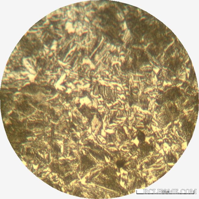

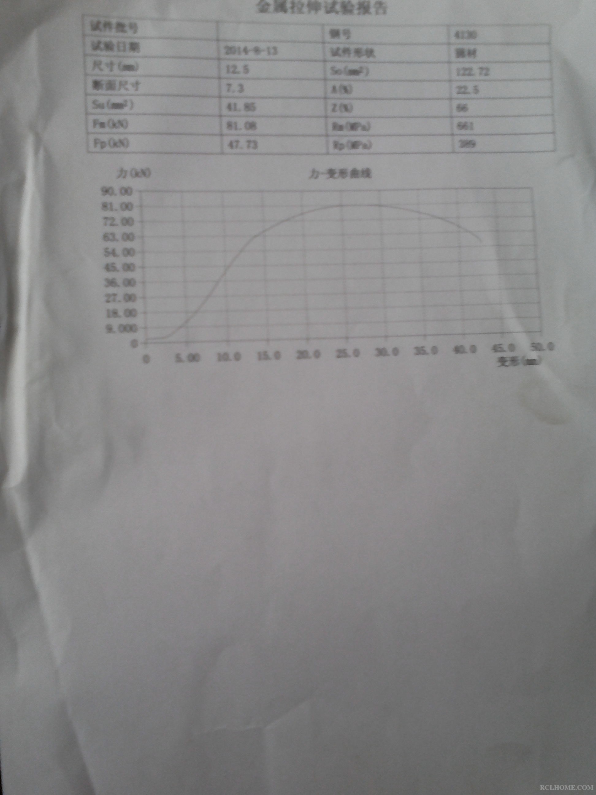

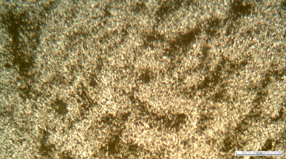

2014.8.7(4130拉伸屈服不合格)400X_.jpg 2014.8.11 4130调质100X-3.jpg 2014.8.11 4130调质400X-2.jpg 2014.8.11 4130调质400X-.jpg 4130直径125mmX150mm锻件调质,870度加热3小时12%盐水冷却淬火后表面硬度52-57HRC,640度回火3小时表面硬度24--26HRC,       1/4直径处取样25X25X150加工试棒测试力学性能,硬度20-22.抗拉屈服均不合格。什么情况。

组织不要求性能要求,1/4直径处取样抗拉≥655,屈服≥517,伸长率≥18,断面收缩≥35

调质前900度正过火,金相图片为试棒上取样。请问高工这个地方能淬透吗。

2.交代一下检测结果。

你弄个纵向的图片,我判断该零件正火后仍有带状组织。

确实有偏析
