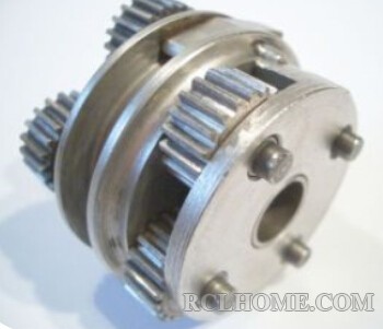

发表于 2015-7-21 16:13:16 | 显示全部楼层
用离子氮化做没有问题的,我们国外有这种客户,做的是汽车变速箱行星轮,烧结材料6.8 g/cm³
就是这东西
就是这东西

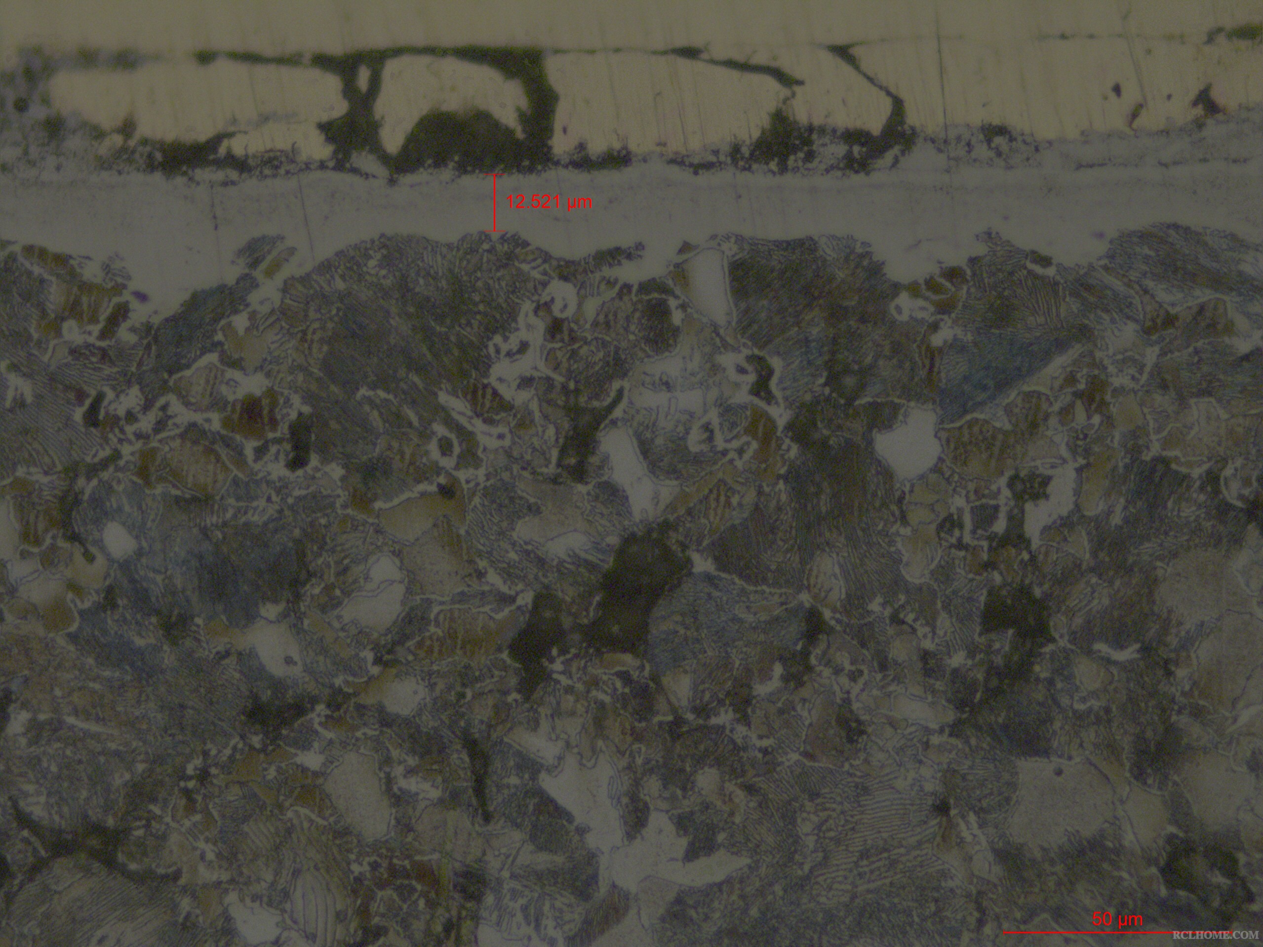

发表于 2015-7-29 15:55:24 | 显示全部楼层
产品:外转子
技术要求:氮化层厚度至少3微米,硬度大于MHV350(0.05)
金相图:
实测硬度:424  430  435
不知道这个可不可以?
