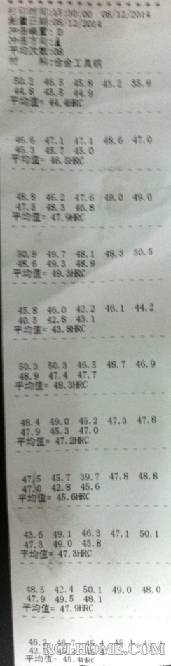

发表于 2014-8-18 19:12:15 | 显示全部楼层
孤鸿踏雪 发表于 2014-8-18 18:08
惭愧,我搞不清冲击头是哪种?明天拍个照片给老兄看看
硬度计打印机打印的结果上显示的是D型。
