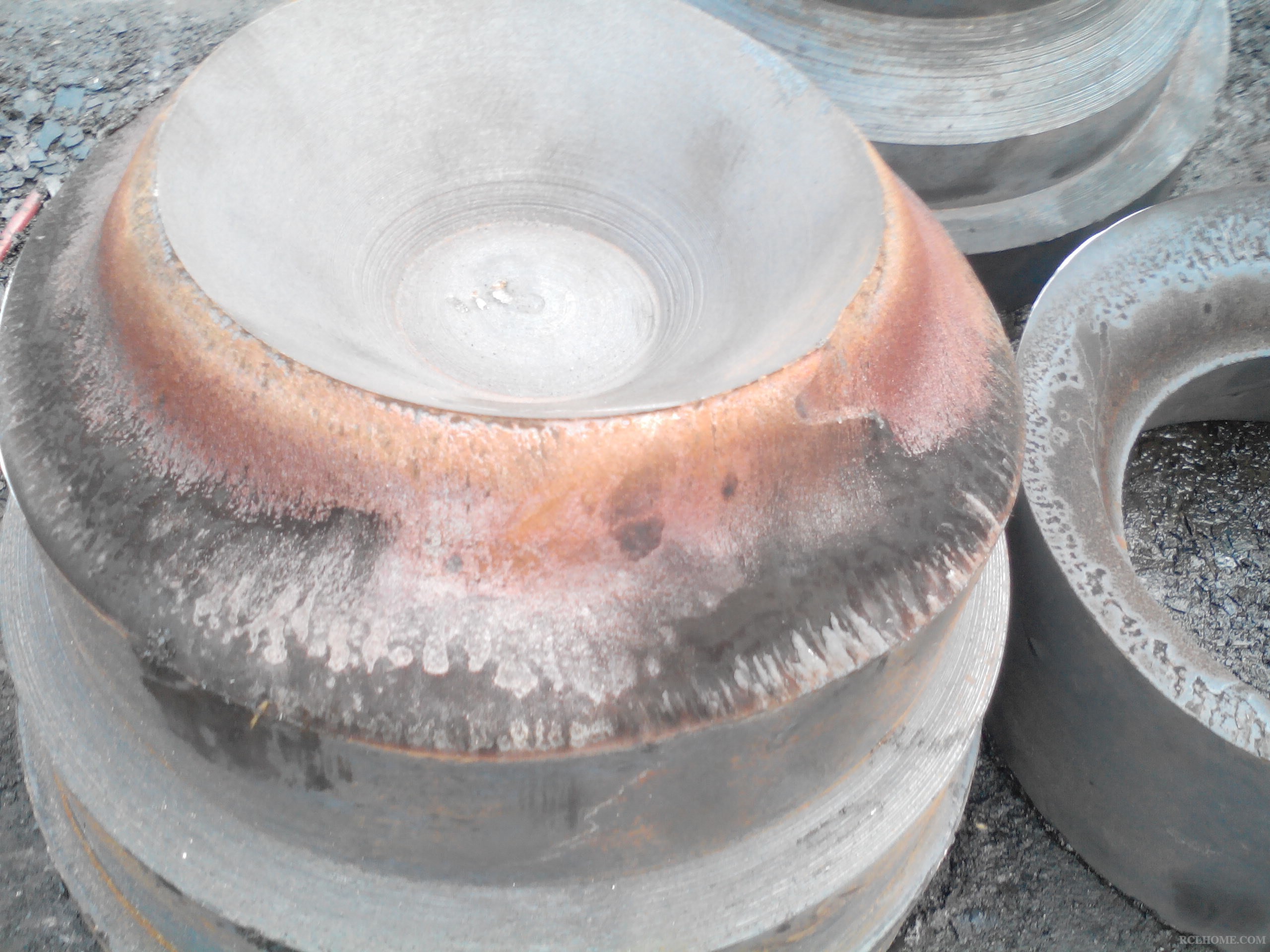

看看这模具裂的
发表于 2014-8-19 07:42:06 | 显示全部楼层 |阅读模式
材料:42CrMo

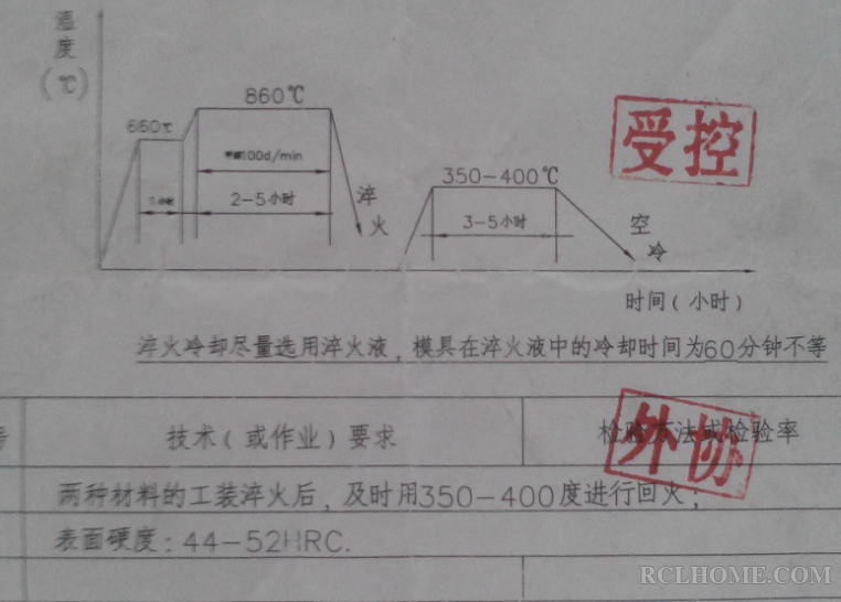

 楼主| 发表于 2014-8-19 07:45:25 | 显示全部楼层
再看看工艺!

发表于 2014-8-19 07:54:46 | 显示全部楼层
用什么冷却的
PAG  发表于 2014-8-19 09:56
发表于 2014-8-19 07:56:21 | 显示全部楼层
零件复杂性造成的吗?

发表于 2014-8-19 07:57:20 | 显示全部楼层
哦,是淬火液
发表于 2014-8-19 07:57:40 | 显示全部楼层
模具热处理后裂的还是使用过程中裂的?

发表于 2014-8-19 08:11:53 | 显示全部楼层
应该是冷却时间长了,淬火液也不能冷却时间长了
85
267
267
发表于 2014-8-19 08:13:46 | 显示全部楼层
会不会是在淬火液中冷却时间过长?
签到天数: 943 天
37
1446
9036
9036

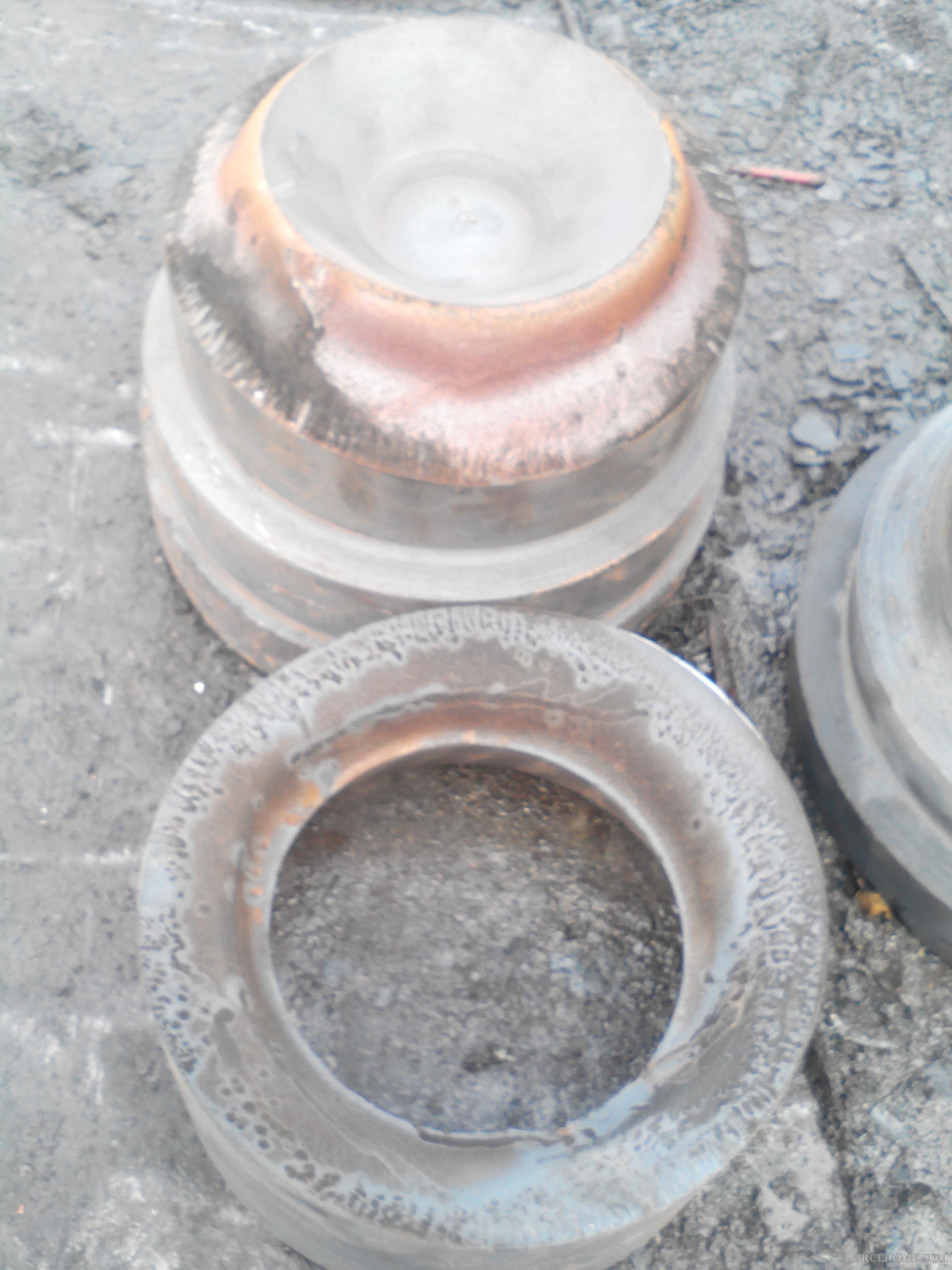

发表于 2014-8-19 08:21:09 | 显示全部楼层
典型的脱帽了
174
399
399
发表于 2014-8-19 08:46:37 | 显示全部楼层
工艺源头就有问题,哈哈哈哈h
 楼主| 发表于 2014-8-19 09:12:30 | 显示全部楼层
所以因为 发表于 2014-8-19 07:57
模具热处理后裂的还是使用过程中裂的?
据分析是在淬火液中停留时间太长,造成的!现场是按工艺的停留时间执行的 !
 楼主| 发表于 2014-8-19 09:17:50 | 显示全部楼层
热处理高工老马 发表于 2014-8-19 08:46
工艺源头就有问题,哈哈哈哈h
这是我们锻造厂,给我们下达的这个模具热处理工艺!电话专门交代,执行在淬火液的停留时间,我反问,会不会裂了,他说,淬不透硬度上不去!刚打电话,说模具不过裂了,表面硬度还不够,说只有35HRC左右!谁没有及时回火造成的裂纹!

发表于 2014-8-19 10:08:17 | 显示全部楼层
随风飘飘 发表于 2014-8-19 09:17
这是我们锻造厂,给我们下达的这个模具热处理工艺!电话专门交代,执行在淬火液的停留时间,我反问,会不会裂 ...
锻造厂怎么能够给热处理部门下达这个模具热处理工艺?这是违反生产工艺规程的。
加热温度860是偏高的,淬火液中停留时间1h是非常危险的,请问PAG的配比是多少?

发表于 2014-8-19 10:20:26 | 显示全部楼层
关键还是材质选择不当,42CrMo这个材质,这种尺寸,想达到HRC44-52不太容易,所以工艺只能选择上限温度,但在淬火液中停留1h显然是太长了

发表于 2014-8-19 10:57:15 | 显示全部楼层
随风飘飘 发表于 2014-8-19 10:46
如果控制在10%-12%范围,这个模具在PAG中冷却1小时,还会不会出现这种情况! ...
有效尺寸是多少?
 楼主| 发表于 2014-8-19 10:59:33 | 显示全部楼层
模具尺寸:480x320
发表于 2014-8-19 11:06:00 | 显示全部楼层
我会在PAG中冷却20分钟后提出水面看情况再确定。
前面在空气中预冷也是需要的。
谢谢!  发表于 2014-8-19 11:07
发表于 2014-8-19 11:42:49 | 显示全部楼层
用水溶性淬火液淬这材料是可以的,但是淬1小时?就不行了,即使浓度高也不行。

发表于 2014-8-19 21:28:24 | 显示全部楼层
{:soso_e113:}温过高,830度为宜,预冷50`60秒,淬入溶液中时间按0.7秒每mm计,出液1分钟,再淬入3分钟,出液及可。
发表于 2014-8-20 10:05:37 | 显示全部楼层
凉的太透了。淬“死”了。开裂也在所难免

零件本身形状也有关系,裂的位置是处于截面过度处吗?以前这零件干过吗

1650
发表于 2014-8-20 13:06:05 | 显示全部楼层
淬火后停留时间长只会增加畸变开裂风险 ,马氏体在没有温度变化的情况下组织不会转变更多。 还有回火后空冷是不是也不好?这种合金结构钢缓冷会不会出现回火脆性? 谢谢

发表于 2014-8-20 17:02:41 | 显示全部楼层
为了防止低温冷却太快,降低开裂风险
我们很多时候要求客户是低于马氏体转变点的30-50℃出液
冷却时间长短最终还是跟出液温度有很大关系
不同介质 冷却速度不一样  冷却的时间也会有很大差异
楼主发的该类产品图  其实如果控制的好  用无机盐都可以搞定了
如果是无机盐   淬火出来的硬度和淬硬层就有保证了

发表于 2014-8-21 15:08:56 | 显示全部楼层
随风飘飘 发表于 2014-8-19 09:12
据分析是在淬火液中停留时间太长,造成的!现场是按工艺的停留时间执行的 ! ...
         这个工艺本身有问题,冷去60分钟是依据什么定的?
发表于 2014-8-21 15:13:27 | 显示全部楼层
          你们在淬火液中冷却1h后,模具出槽后表面什么情形?表面所沾的淬火液是否很湿润?而且在空气中放置时未见很快干燥、冒烟?
 楼主| 发表于 2014-8-21 15:21:56 | 显示全部楼层
不知道他们是怎么定的!电话专门交代做的!他说:时间短了。冷不透!
发表于 2014-8-21 15:32:40 | 显示全部楼层
       他们的水槽很小,淬火时淬火液温可能上升很高,而你们的淬火槽要比他们大,冷却条件是不一样的,也可能差异较大

发表于 2014-8-21 15:52:51 | 显示全部楼层
随风飘飘 发表于 2014-8-21 15:34
具体现场也没有见到,也只是按工艺推理!
          建议你去精锻公司找张工了解一下:看看同样的模具在他们那里冷却1h出槽后,模具表面的形态(表面沾水、干燥,是否冒烟等),看看他们的水槽盛水多少?
发表于 2014-8-21 15:58:04 | 显示全部楼层
1.用这个材料代替5CrMnMo去做热锻模是不合适的,淬透性、红硬性、韧性均有大的差别。
2.将这个件看作为是一个普通的合金结构钢零件,他们希望冷透是因为他们太不懂热处理。

发表于 2014-8-21 16:14:56 | 显示全部楼层
随风飘飘 发表于 2014-8-21 16:07
他那的井式炉没有做,模具直接在多用炉里做的,不知效果如何????
          多用炉是淬油的,冷却3h也没有问题,二者没有可比性
